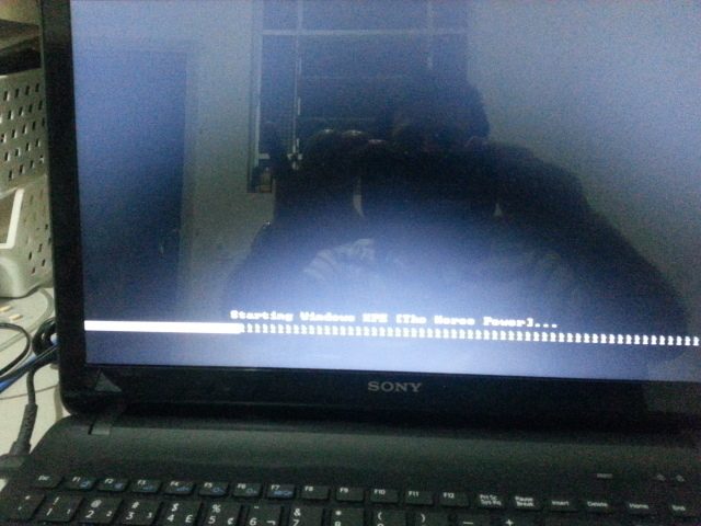

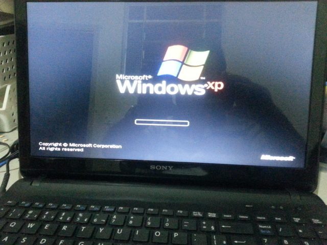

Quero instalar esse sistema em um notebook Sony Vaio SVF15213CBB estou tentando desde as 18:30 hs até agora e não consegui nenhum progresso.
O que eu fiz:
-Mudei para Legaci;
-Desativei o Secure boot;
-Montei uma imagem dos arquivos, com o Nlite incorporei os drivers da controladora;
-Ao dar o boot com o dvd surge a mensagem; "operating system not found";
O set up não tem opção de alterar para IDE como outros que já vi.

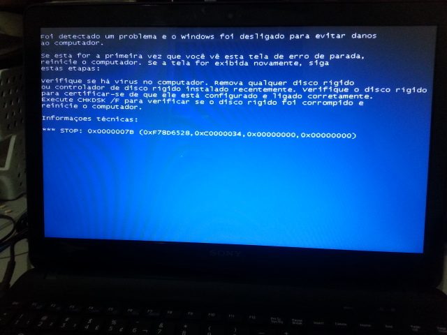

Tenho um cd do windows XP com SP3 e este aceitou ate um momento em que deu a tela azul dizendo que o windows foi desligado para evitar danos, verificar disco, bla, bla, bla....
Eu dou preferência pelo windows Xp 64 bits porque tenho 8 Gb de memória instalada.
Com 8GB de Ram você consegue utilizar sem problemas um W7 64 bits ou W8.1 64 bits  :mellow: Até entenderia a preferência pelo XP se tivesse 1~2GB de Ram.
De qualquer forma, a solução mais comum seria você achar um jeito de mudar pro modo IDE na Bios. Se puder tirar uma foto da tela azul ou escrevê-la aqui também ajuda.
Quando comprei ele veio com o W8 e 4 Gb, instalei o W7 e coloquei mais 4 Gb.
Esse nao é o problema, quero instalar o Windows seja 32 ou 64 bits, já nem importa mais se ficar um pente inativo.
Quanto a tela azul, a mensagem é só isso, que o windows foi desligado para preservar o computador e para que eu realize o Sfcnow /f para ver se havia algum erro no disco rígido.

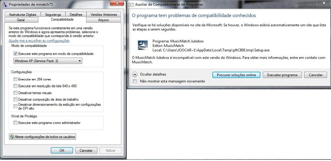

Só para complementar, consegui rodar o MMJK no W8.1 em modo de compatibilidade com o Win Xp Sp3. Porém só não consegui acessar o "Online Music"
E esse erro de tela azul é devido a "Dispositivo de Boot inacessível", que deve ser a mesma coisa que o bngomes disse acima.

Respondendo a seus quesitionamentos... não... eu instalei sem usar o modo de compatibilidade...  e sim.. o meu sistema é de 64 bits...
Não sei a mensagem que da quando voce tentou instalar... mas pode ser que o arquivo ,exe que você baixa (ou tem, rss) teste para saber o SO que voce esta usando e bloquei a instalação.... mas como voce descompacta esse arquivo, o setup.exe que tem dele não tem esse verificação...
abs
Eu instalei a versão do meu arquivo que é mmsetup_7501070_PTB de 28/03/203 no oldversion só achei a versão em inglês, seria isso a razão de ter instalado sem mudar para o modo de compatibilidade?
Nunca havia instalado nada assim porque não fico sofrento com essas coisas, mas o MMJB é diferente, é único, mas quando começou a instalação surgiu a mensagem, prosegui com a instalação, na hora de abrir idem, mas cliquei em não mostrar mais essa mensagem, como instalei no desktop para testar, no note vou instalar a versão em inglês para ver se surge a incompatibilidade, talvez os "tradutores" tenha alterado algo que os torna incompatível.
Aparentemente está funcionando a versão BR vou continuar com ela no pc se não travar, causar tela azul eu instalo no notebook.

Não acredito que a lingua influencie não.... normalmente nos problemas o executável é o mesmo, a diferença é um arquivo com a tradução...
Então a diferença está na arquitetura do seu S.O. (Windows 10) que pelo jeito aceitou sem mensagens de erro...gosto tanto do MMJB que faria até o sacrificio de "adotar" o W10.
Grato pela atenção e paciência, ajudou bastante na solução do problema, em outras vezes que tentei instalar e surgia a tela de aviso da incompatibilidade eu recuava, hoje eu ignorei e fui avante,
