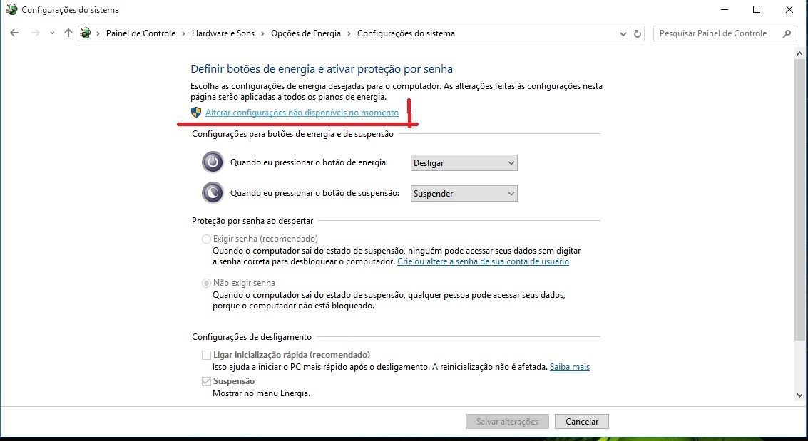

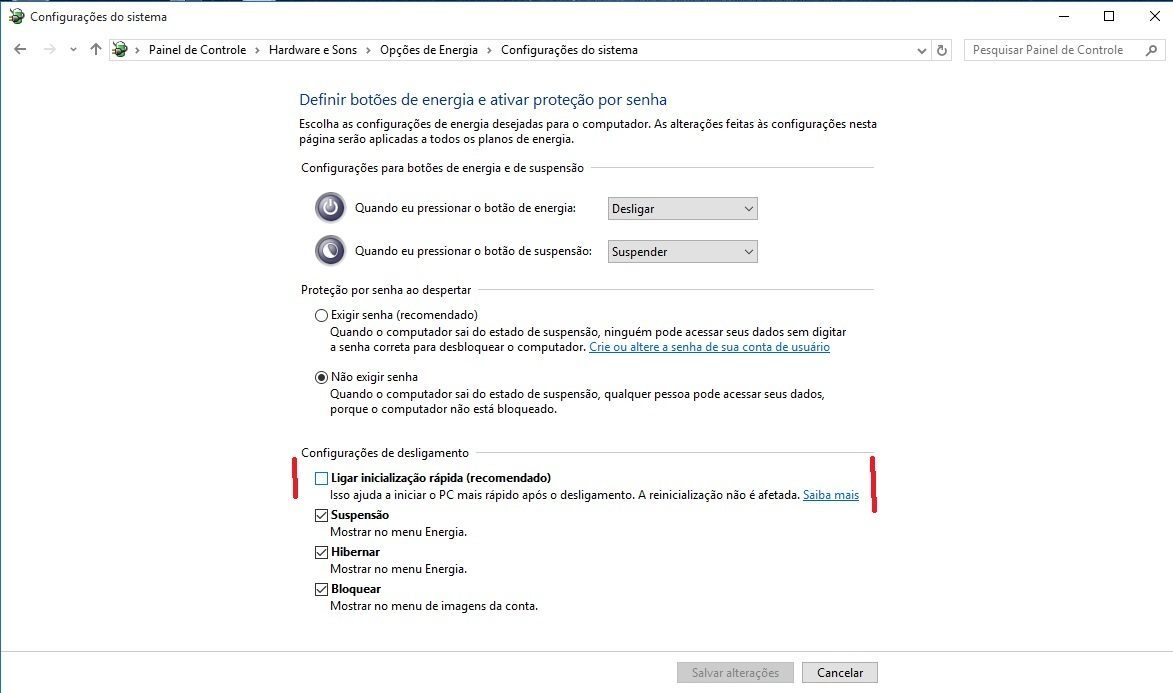

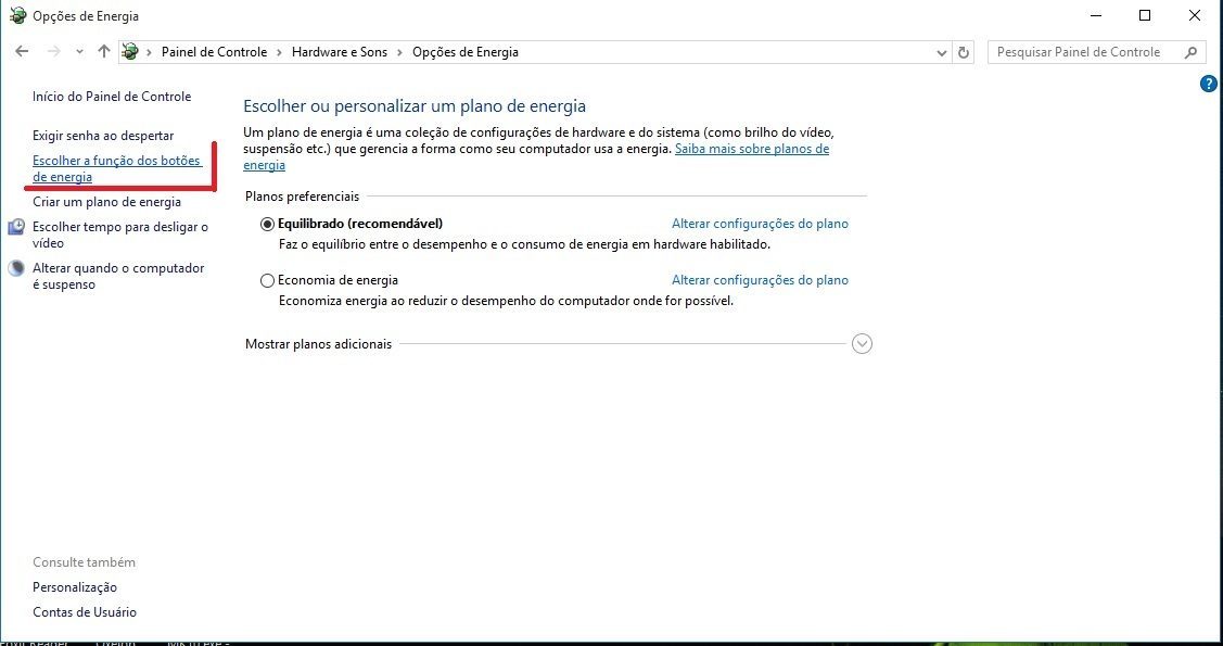

Consegui fazendo isso
post-739136-0-32652200-1439082924_thumb.
post-739136-0-07369400-1439082935_thumb.
post-739136-0-49135600-1439082943_thumb.
post-739136-0-44521800-1439082950_thumb.
DESMARCANDO essa opção, o PC está ligando normal e no mesmo tempo de antes.
(Também desmarquei a função Hibernar, pois apresenta o mesmo erro)
Agora ficou ok aqui :)
