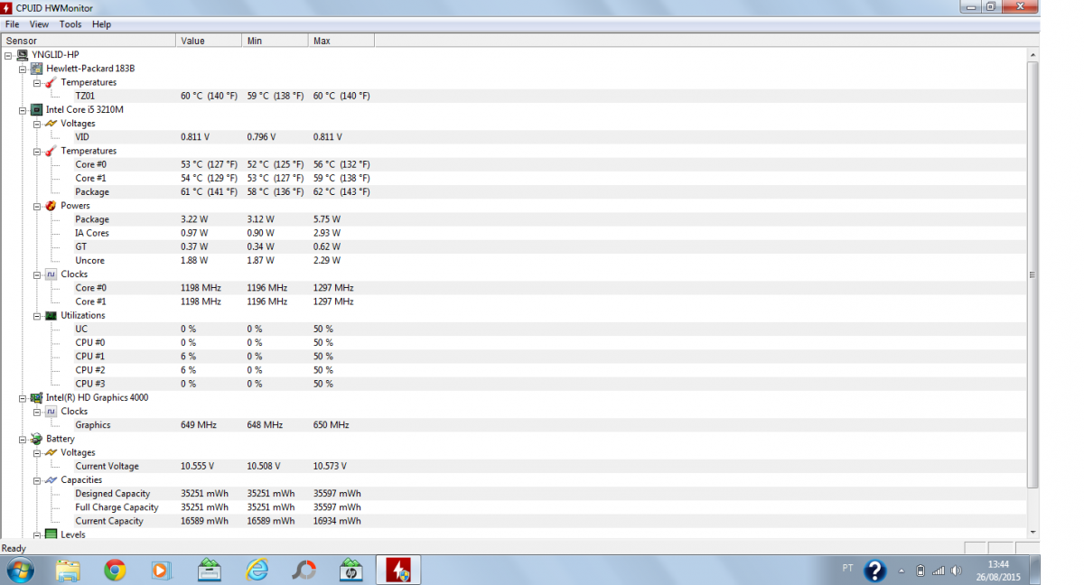

Boa tarde gostaria de saber se a temperatura do meu notebook é preocupante ou não, eu tenho um HP pavilion G4 edição especial core I5 3ª geração, 4gb de ram, hd graphics 4000
se for vou levar ao tecnico imediatamente mas preciso ter certeza

Olá
Não menciona em que estado foram tiradas essas temps, em principio pode ficar descansado.
só tinha o CPUID, não tinha nenhum outro programa aberto, nem mesmo antivírus
Temperatura normal até, testa em full load (abre varias abas no google chrome ou abre algum jogo mais pesado) e envie a print do CPUID novamente.
Abç
Joguei the last remnant com a resolução fullscream 1280x786 as textura e etc no low, só ele e cpuID aberto quando chega a 88Cº vai ficando em slow motion e dando travadas, depois quando desce uns 4 Cª volta a responder, mas com muito lag ainda.

baixei pra 640x 480 fullscream o jogo ficou mais estável, a maioria do tempo em 81/83Cº mas também quando travou atingiu 89 Cºmais do que com a resolução maior
Abri também um jogo chamado X-blades (pela steam offline) na qualidade minima que o jogo permitia, 1024x768 tudo no low, efeitos off e ele bateu 87Cº de maximo só no menu do jogo, não consegui jogar
Tenta efetuar uma limpeza dos fans internos e aproveita para fazer uma limpeza geral no note, troca a pasta térmica e uma limpeza nas memorias e seus respectivos slots, caso não saiba, contrate alguem especializado na área que você confie para tal.
