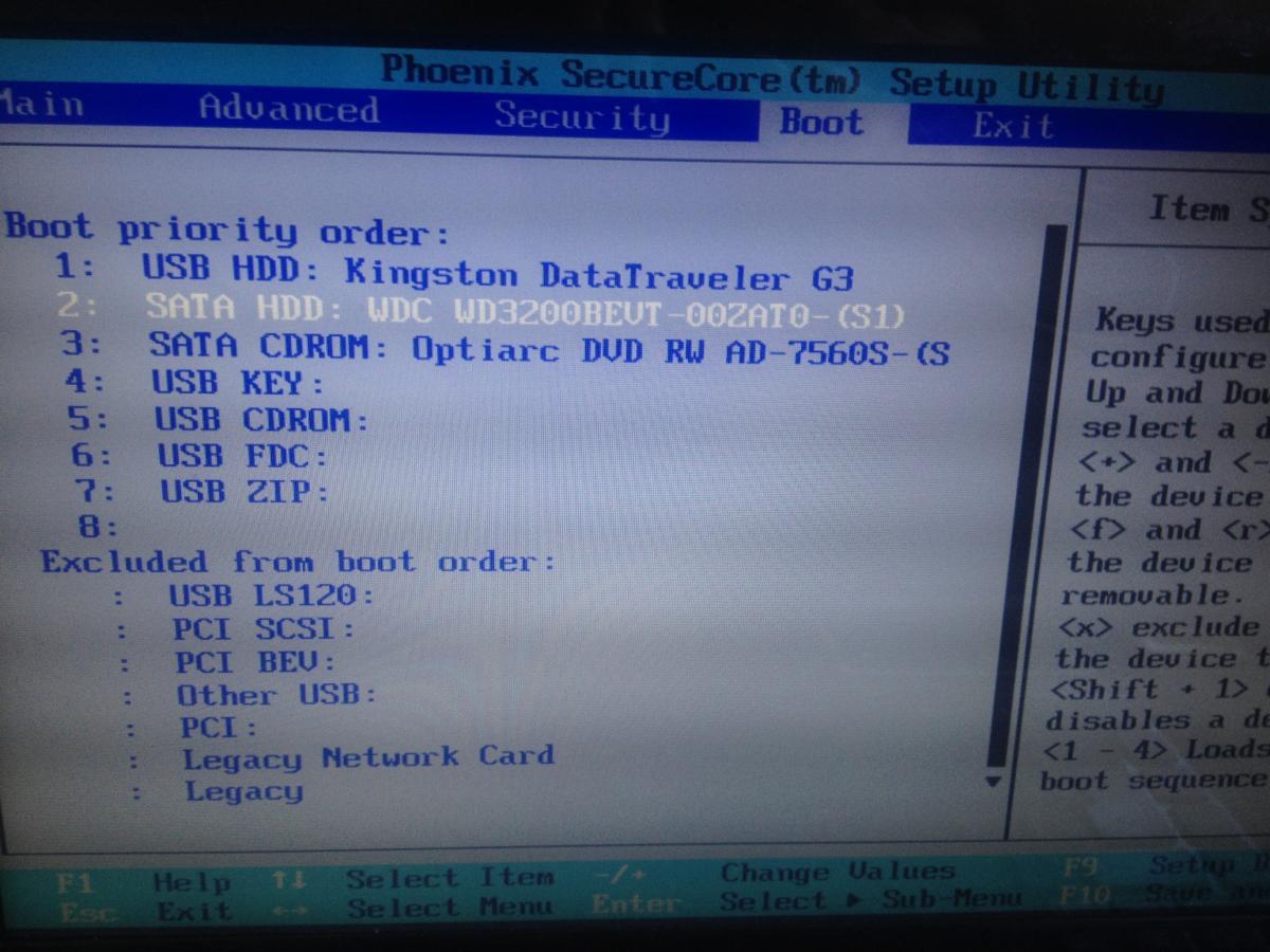

Já coloquei em primeiro, mas também não dá certo. Acho que esta faltando algo nas minha bios, pois vi em alguns tutoriais onde no setup/boot, tinha "+Removable devices" e "+Hard Drive"   mas não acho isso no meu.

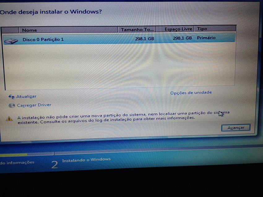

Então a instalação nem começa, para a instalação na 1 foto que mandei no post, eai nada, posso digitar o qualquer coisa , fazer qualquer coisa que não sai disso.
Coloque o dvd do windows e quando chegar nessa tela
Precione shift+f10 para abrir o cmd. Com o cmd aberto, digite:

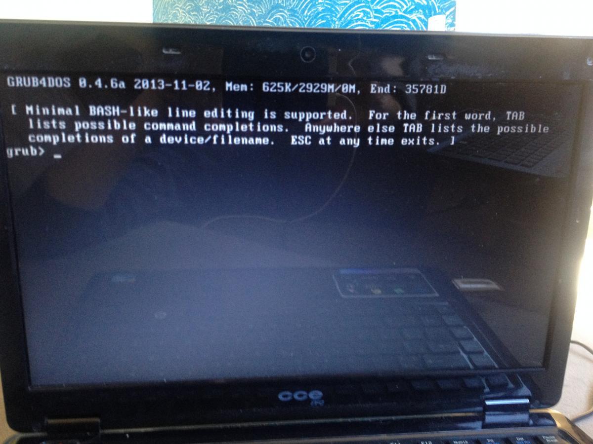

Pelo que percebi na imagem você ainda tem o GRUB (Gerenciador de boot do linux) na MBR (Setor de boot do Hd) e isso nao sai com um format simples.

então, não chega nessa parte da instalação, não passa da 1 imagem do post. não tem como eu fazer o procedimento que você ta falando, porque nem nessa parte que você mandou a foto, ta chegando, nem começa nenhum tipo de instalação.
Opa... então tem algo de errado na iso. Refaça a gravação da ISO no pendrive e procure uma ISO sem alterações, o mais original possível.

Configurou para sata ahci e desativou o suporte a uefi?
Pelo que pude observar na imagem postada por @Carolluze, o notebook dela não tem UEFI, tem o Legacy BIOS e o boot está corretamente setado para o pendrive.
Pode ser que ela tenha formatado o pendrive em NTFS mas, o correto seria FAT32, é como o @lauro.m.s1379 falou, tem algo errado na iso, refaça a gravação.
Outra coisa importante é experimentar o pendrive nas 3 portas USB, já aconteceu aqui comigo, em duas não instalar e em uma sim.

Consigo entrar na Bios , e já esta em AHCI ,  mas não tem nada de uefi :/

Para nao aparecer aquela mensagem do GRUB, voce pode excluir o HDD do boot. Acho q você faz isso apertando "exclamação" (!)
Desse modo ele nunca tentará ler o HD ( e consequentemente essa mensagem nao aparecerá mais).
Faz isso para ver se ele boota pelo USB.
Se voce conseguir desativa ate o HD da maquina. Desse modo você terá certeza se seu USB bootavel tem problema ou nao ;).
Se tiver as manhas, remove o HD do note e tenta bootar pelos USBs.
Isso que eu disse (acima) é apenas para ter certeza que seu boot pelo pendrive esta Ok.
Procura na internet como limpa o MBR também.
A limpeza vai remkver esse GRUB que esta alocado na trilha zero do HD.

Mas procurei sobre como limpar o MBR e acabei baixando o programa Hiren's, e por ele consegui pelo menos entrar no menu de instalação do windows, mas agora esta dando o segunte erro ao instalar post-779523-0-86698600-1440974415_thumb.
O que faço agora?
