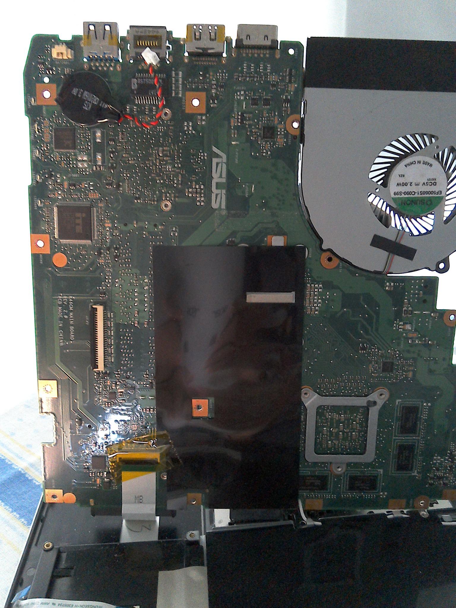

Em 01/02/2016 às 00:12, Carlos.Santos disse:
Olá amigo, estou exatamente com o mesmo problema no meu Asus S46CB. Você conseguiu resolver o problema de alguma maneira?
O que tu já fez até agora? Lembre-se que o defeito pode ser o mesmo mas a solução podem ser diferentes.
7 horas atrás, lauro.m.s1379 disse:
No seu caso pode ter acontecido de ter errado de bios, se não, tire a bateria ou desconecte ela, tire a bateria da bios e segure o botão power por 30 segundos para resetar a bios para validar os novos parâmetro, se tu achar o pino clr-cmos ou ccmos, é coloca-los em curto por 10 segundos e remonte tudo e teste. Se não der certo, terá que levar a uma assistência para ser retirada o chip e gravar direto nele pra resolver o problema.
OK... Cheguei na pilha da placa-mãe, mas ela parece ser fixa mas tem o cabo que a conecta com a placa que a desconectei em seguida segurei o botão Power por 30 segundos e nada...
Refiz toda a operação por 3X e não dá resultado... Tentei sem o HD também, mas nada... Só não consegui fazer a parte do curto no pino clr-cmos, porque acredito que não tenha nessa placa...
Segue a foto dá placa-mãe...
