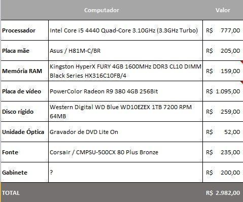

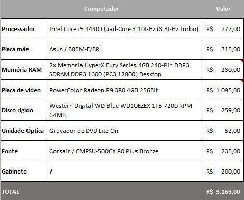

Fala galera!
Acho que vou ficar com a R9 380 4GB mesmo, pelo suporte ao Directx12.
A dúvida agora é em relação à combinação MOBO + Memória que valha mais a pena.
H81 + 1x 8GB = R$364
B85 + 2x 4GB = R$545
Segue as últimas configs.
Não faça essa burrice.... começa que a r9 280x TAMBÉM oferece suporte ao DX 12 sem nenhum problema. A 380 usa a mesma arquitetura das 2xx, só com algumas pequenas otimizações na eficiência, clocks, etc. Ou seja, esse argumento é inválido.
E isso sem mencionar que não existe jogo em DX12, e vai demorar um pouquinho para sair. Além de que não vão ser jogos completamente otimizados, leva um bom tempo para os desenvolvedores se acostumarem com uma nova API. E mesmo ignorando isso, a imensidão de jogos excelentes já lançados vai continuar sendo em DX 11, não é como se fosse mudar só porque lançou o 12.
Ah, lembra também que, historicamente falando, todas as placas que saíram antes de uma atualização no DX e disseram possuir "compatibilidade futura" apresentaram uma performance bem ruim. Só quando a nova API pega é que começam a sair placas REALMENTE capazes de utilizá-la.
Por tudo isso que eu falei, se você ainda acha que é uma boa trocar desempenho bom hoje por algo que TALVEZ quem saiba tenha desempenho melhor amanhã (mas muito provavelmente não vai ter), então eu desisto, não há razão no mundo que mude quem não quer ouvir....
Ok.. Mas e em relação à combinação mobo + memória
4Gb é pouco, vai precisar de 8. Pode ser 2x4 ou 1x8, não faz diferença. Sugiro essa; eu peguei preto, mas tem outras cores, se você preferir.
Sim.. Mas a pergunta que fiz é em relação ao custo da H81(2 slots) + 1x 8GB vs B85(4slots) + 2x 4GB
Ah... e de que isso importa mesmo? Como você já vai pegar 1x8gb, a sua placa mãe fica meio irrelevante nesse aspecto, pois qualquer uma das duas vai permitir expansão, caso precise... por qualquer motivo que seja.
Se seu gabinete for com USB 3.0, só garanta que a sua mobo (seja H81 ou B85) tenha também um conector adequado. Todas as B85s tem, mas não é toda H81 que atende esse requisto. O fato é, contanto que tenha, pode ir na mais barata entre as duas, não vai mudar nada.
