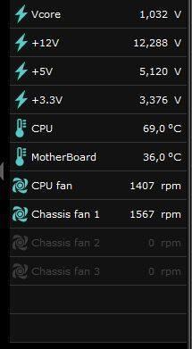

E ai galera, estou com um problema no meu pc. Tem aparecido um aviso que a temperatura do meu CPU está com mais de 70 C, e ao monitorar isso, percebi que ocorrem em momentos aleatórios, independente se estou jogando ou mesmo só acessando a internet. Será que esta temperatura está adequada? O que eu posso fazer?

É uma temperatura alta se você não está fazendo nada de demais, mas mesmo assim se ficar entorno disso não há que se preocupar.
Se quiser faz baixa o IntelBurnTest pra ver qual temperatura o seu CPU chega sob stress. Se ele chegar em uma temperatura muito alta ele vai desligar o pc automaticamente para prevenção de danos.
@Amuit é uma temperatura bem alta, e que eu considero preocupante. No site da Intel consta que o Tcase (temperatura máxima permitida no dissipador de calor integrado do CPU) é de 67,4º C. Se a temperatura das imagens é 69 ou 70 graus, é bem provável que a temperatura no IHS esteja no limite.

realmente é uma temperatura alta, bem alta na vdd.. era pra intel e a mobo tentar segurar ela ao máximo, fique de olho com isso, troque cooler, veja pasta termica, em ultimo caso, eu colocaria um watter cooler, um i5 nao se joga fora kkkk ainda mais nos dia de hoje
Agora a temperatura fica em torno de 40!  Percebi que os coolers que resfriavam jogavam o ar pra fora, mas a saída de ar estava virada pra parede. Estranho que começou a esquentar desde um tempo atrás. Mudei o PC de lugar e parece que melhorou a ventilação. Se continuar vou correr atrás de trocar o cooler e ver a pasta.
