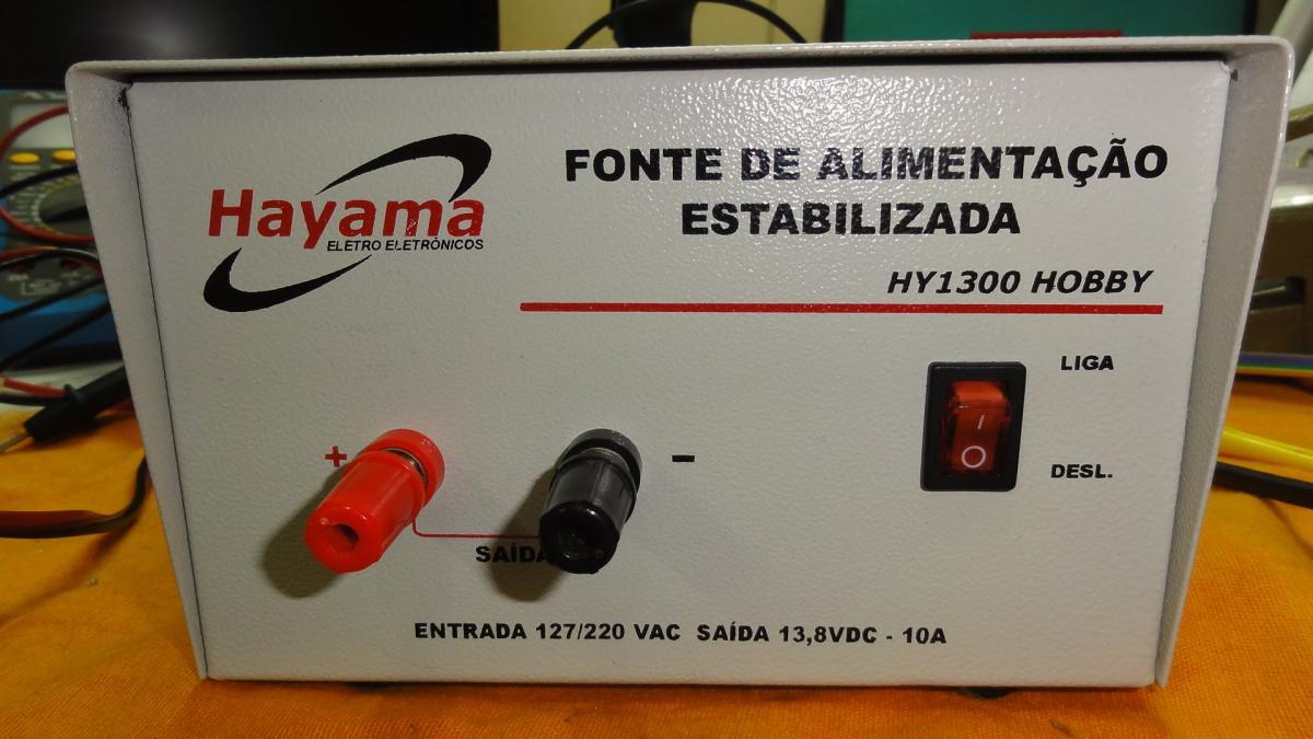

eu ganhei de um amigo meu aqui uma fonte igualzinha a essa  aqui
mas ela não tava funcionando

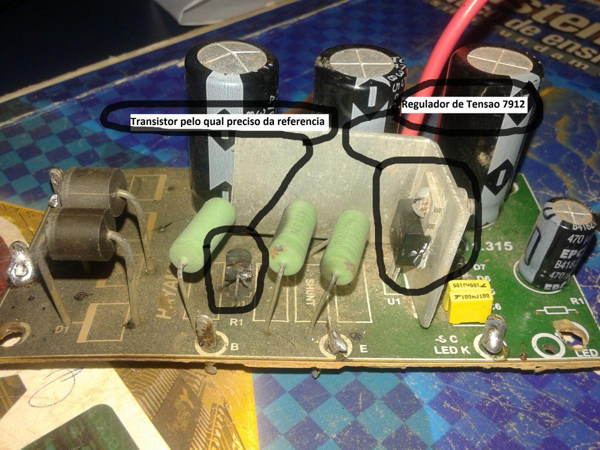

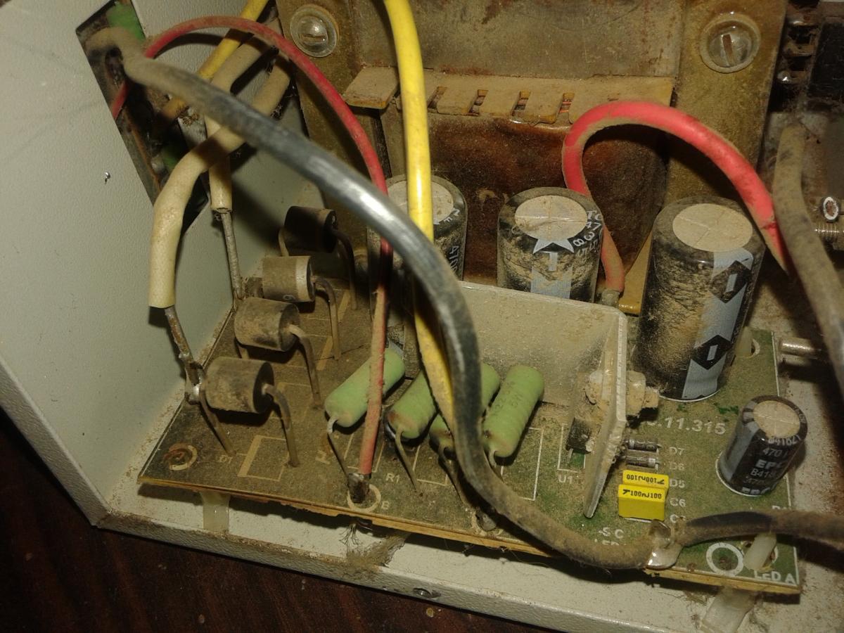

eu abri ela e tinha e tinha acontecido um curto circuito ,  ai eu decidir  trocar todas as peças , é ai que vem o problema tem um transistor pequeno na placa que torrou desse modo ele perdeu a referencia dele  ai eu gostaria saber se tem alguém ai que tem uma fonte igualzinha a essa aqui e que me poderia dizer a referencia do transistor pequeno que esta na placa
obs: ela tem 2 transistores soldado na placa que é o regulador 7912 e o outro é o que não sei a referência pelo qual estou pedindo ajuda para quem tiver esse fonte e poderá me dizer

Ela tem dois transistores na parta de traz em um dissipador ? se for 2 tip3055 aquele transistor é um BC da série 636 serve para fazer a proteção.
sim ela tem 2 tip 3055 na parte de traz
e o transistor bc eu compro da serie 636 é? ou seja para substituir esse bc queimado eu compro  um BC636 ou BC638 ou BC640 ???
Se não me engano é isso mesmo, tenho o esquema dela em algum lugar, mais tenho que procurar, provavelmente é um bc636 mesmo.
você vai procurar o esquema ? caso você encontrar posta aqui para min
obrigado pela atençao amigo valeu mesmo
  • 6 anos depois...
É um transistor BC639, veja na foto, estou a procura do esquema elétrico desta fonte também, se alguém tiver, por favor, poste aqui pra gente.
