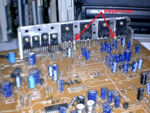

Segue uma imagem dessa placa...

Na figura abaixo, indiquei com uma seta vermelha, a posição dos resistores de baixo valor que mencionei!...

O teste dos resistores pode ser na placa mesmo, eles são praticamente um curto-circuito! Se a leitura for superior a 2 Ohms eles estarão ruins!...
