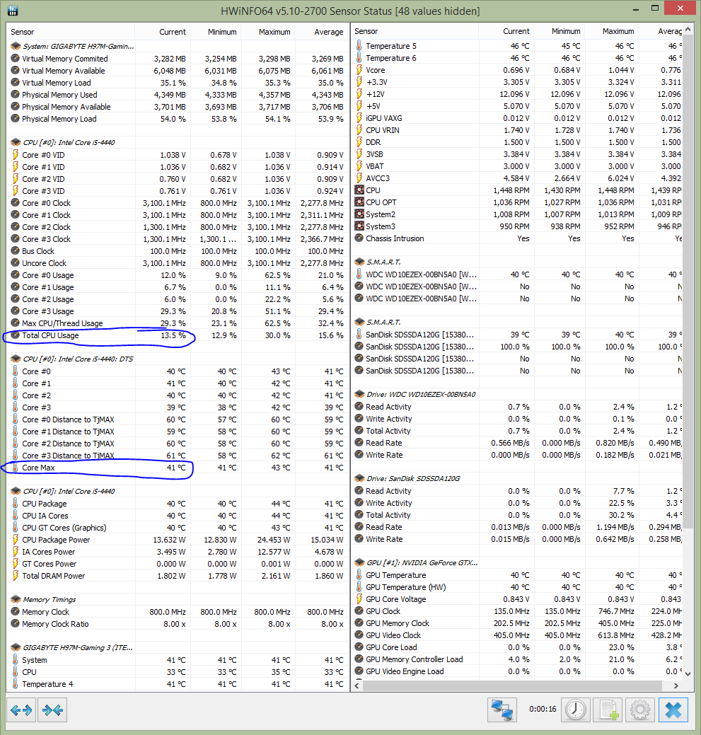

Então, se você não tem certeza que o problema é a fonte vamos ver outras possibilidades, por exemplo seu processador está com 23% de uso e com 68 graus, isso é muito para um processador que não está fazendo praticamente nada. O meu chega a 70 graus quando ele está a 100%.
Aqui uma imagem das minhas temperaturas.

O ideal ai seria você comprar uma pasta térmica, dar uma boa limpeza nesse Cooler do CPU (que está ridiculamente sujo e empoeirado, com todo respeito) e ver se depois disso a situação melhora, pois com suas temps atuais provavelmente ele esta reiniciando por causa de altas temps da CPU e não da fonte.
