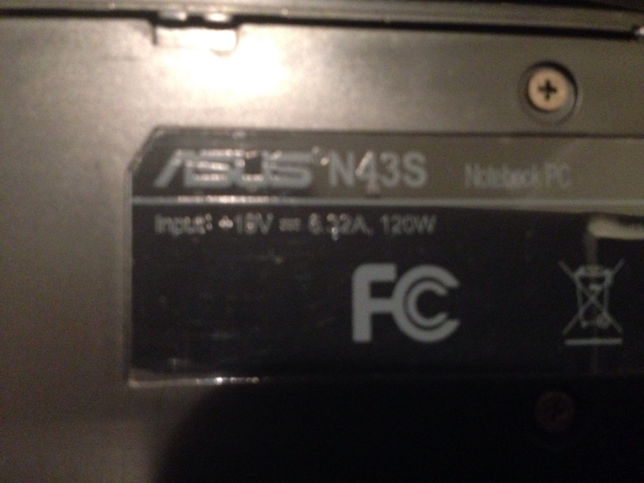

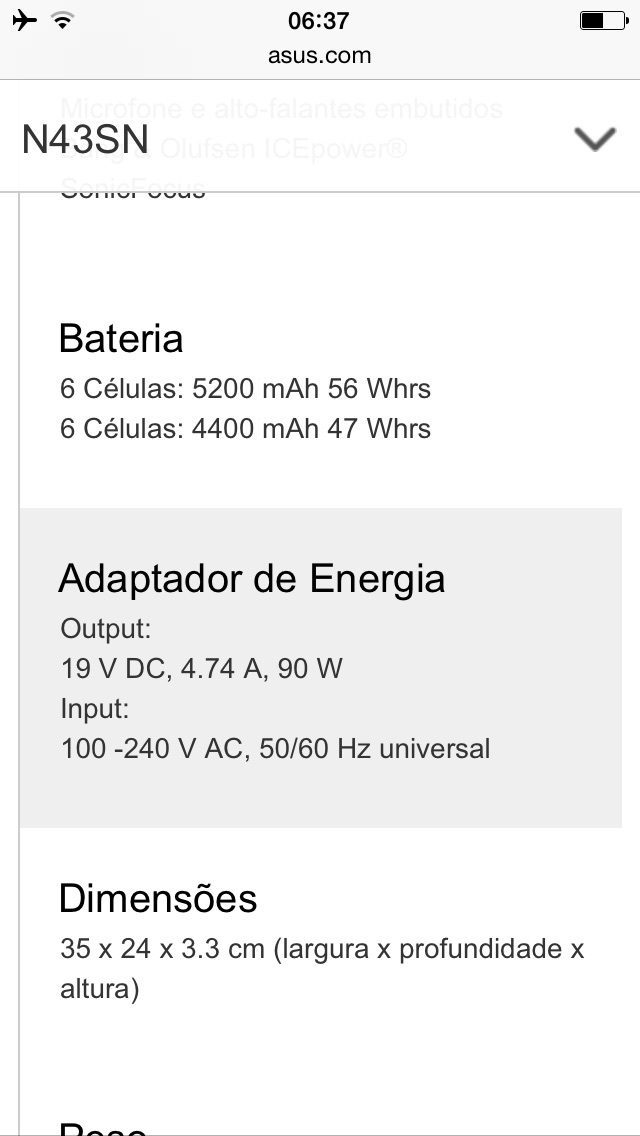

Estou com uma dúvida crucial, no site diz que a fonte do meu notebook modelo N43SN são 4,74A (tensão) porém por curiosidade retirei a bateria e verifiquei que está escrito 6.32A onde fica o encaixe da bateria. Gostaria de saber qual seria o certo, já comprei 3 fontes da toshiba 4,74 que superaquece em meia hora e queimam, será que é algum problema no notebook ? Ou o certo seria 6,32A mesmo ?
Estou com ele alguns meses parado devido a esse problema.

Não é só os amperes que contam, deve comprar um carregador original para essa máquina.
Ou seja " 19v - 6.32A - 120w "
então, comprei a 19v 4,74A 90w mesma especificações do site da asus, meu medo e comprar a 6,32A e queimar o notebook já que no site ta 4,74 e na bateria 6,32 bateu duvida
Então amigo o importante é a tensão, sendo 19v e 6,3A não tem como queimar o seu note, apenas se fosse o caso carregaria mais rápido, mas como relatado por você. a de 4.7A esquentava e queimava o q indica q a mesma é fraca. Coloca essa daí que mal não vai fazer com certeza, apenas confira se o plug de conexão é o mesmo.
