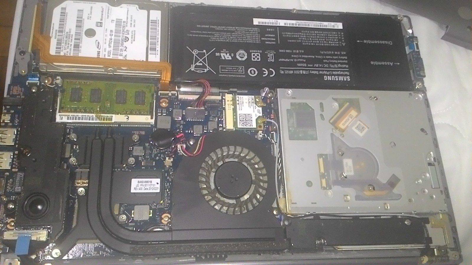

Poderia me informar como retiro a bateria/pilha deste notebook? pelo que eu dei uma olhada rapida a acredito que aquele negocio redondo seria isso porém ele tá soldado na placa, e para retirar a bateria preciso retirar o HD também por que eles nem se move, a bateria do meu notebook é parafusado e parece que ele também tem 1 conjunto de fios soldado na placa.
Visto pela foto que postou,na parte inferior direita do slot de memória encontra-se essa mesma bateria, não dá para ver bem, mas verifique se não será só desconetar da Board.
49 minutos atrás, PPK2 disse:
PPK2 Então ele é soldado na placa
Se tem conhecimento, com um ferro de soldar, dessolde a bateria aguarde um minuto descarregue toda a energia
pelo botão Power e volte a soldar a bateria.
Obs: Tudo este processo terá de ser feito sem a bateria principal de alimentação.
É um processo fácil para quem tem conhecimento, se não é o seu caso aconselho a que vá numa oficina da especialidade afim de efectuarem os testes e procederem há reparação.
