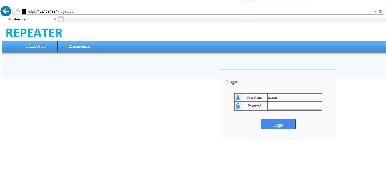

O meu caso foi semelhante, depois de um reset parou de funcionar, mudou o nome da rede que ele apresentava e agora a senha não é reconhecida impedindo de acessar para programar.

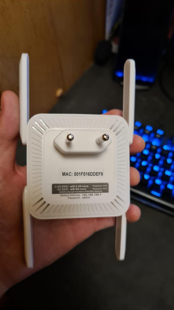

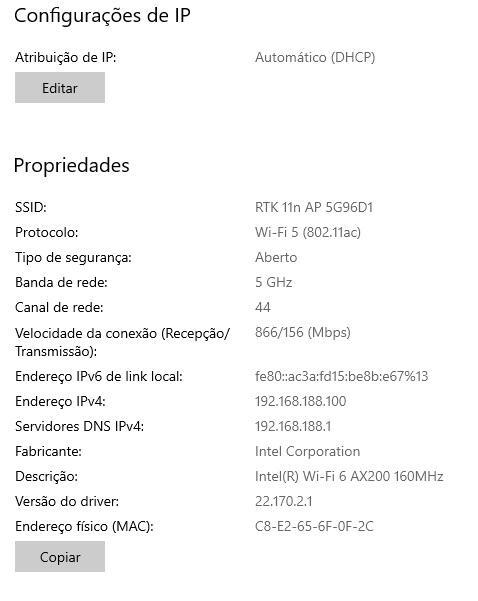

hello flauzino, i got the same problem as you, the name of the wifi changed to : RTK 11n AP 2.4G96D1 and RTK 11n AP 5G96D1
if you can contact the seller, he can send you the firmware update. it worked with a russian who had the same problem as us.
i tried to contact the industry in china, no anwsers .
the model is :
