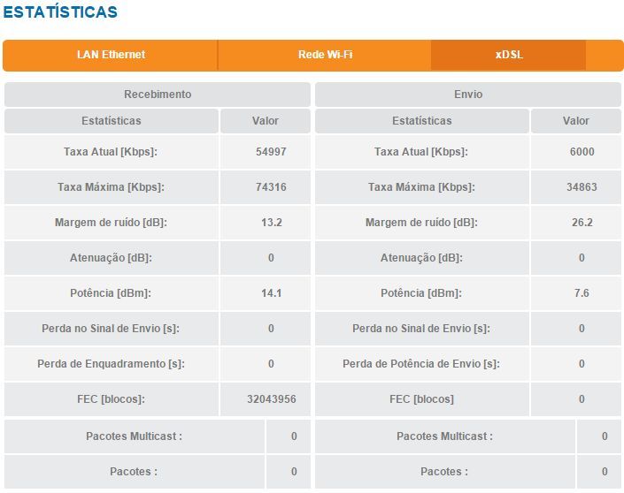

Como estão as informações da conexão? Intensidade, Atenuação, etc? (Verificar no modem)

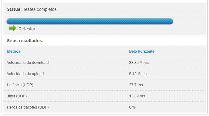

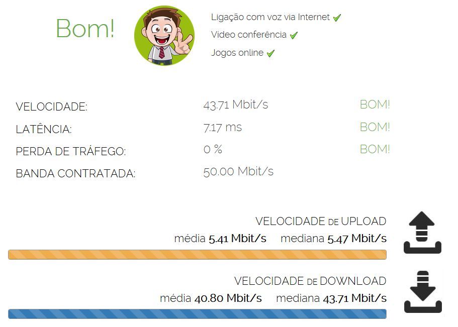

A minha latência e Jitter dão maiores que os seus, mas isto varia de acordo com o servidor utilizado e uso da conexão. Exemplo dos testes e modem.
