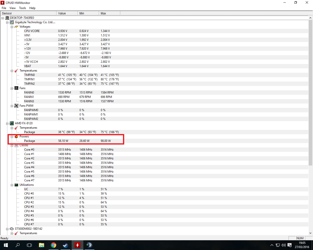

Uma duvida Contiusa. Aquilo quando ta subindo a temp qd jogo a 80° chegou a 110w normal isso?

Não entendi, está no default de fábrica, indo dos 1.4 até os 4Ghz ou não?
Esses valores do package não dá para levar muito em consideração. Tem vários valores esquisistos no seu sistema inteiro e você não tem experiência para lê-los corretamente. Só mesmo quando você tirar o estabilizador bomba que vai dar para saber a extensão do dano que ele pode ter causado ou não. Os valores também costumam ser bugados, por isso que tem que usar vários programas e comparar os dados. Se o estabilizador estiver afetando o seu sistema, aí que vira uma loteria.
O mais importante é ver as temperaturas. Não deixe passar de 65ºC. Se estiver passando, você precisa fazer um undervolt. Baixar o clock até resolver.
Não precisa mais colocar prints. Você tem que ver em todos esses aplicativos de análise a temperatura dos núcleos e dos TMPINs. A tensão dos rails da fonte parece que está correta, pelo que você anotou do BIOS.
Edit: esqueci que o seu FX é de 125W. Está correto chegar a 110W.
Até agora eu não sei como está o seu setup, se está no default do Turbo Core ou se você está usando algum aplicativo de genenciamento de desempenho.
E com esse estabilizador... Podemos estar analisando tudo errado, porque ele pode estar brincando com as voltagens do seu micro.
