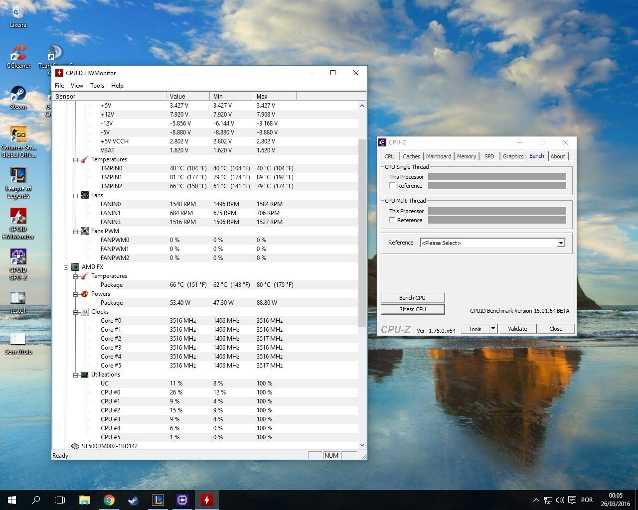

Bom Vamos ao teste de fogo, baixe o cpu z aqui zip abra e execute o arquivo X64 OK, va na aba Bench e em stress cpu e comece com o Hwmonitor monitore a temperatura não beixe ficar muito alta pois se não seu pc desliga mas deixe ele sofrer um pouco para ver o que acontece você encaixou os conectores da bomba certo ? já olhou se tudo ta bem encaixado ?

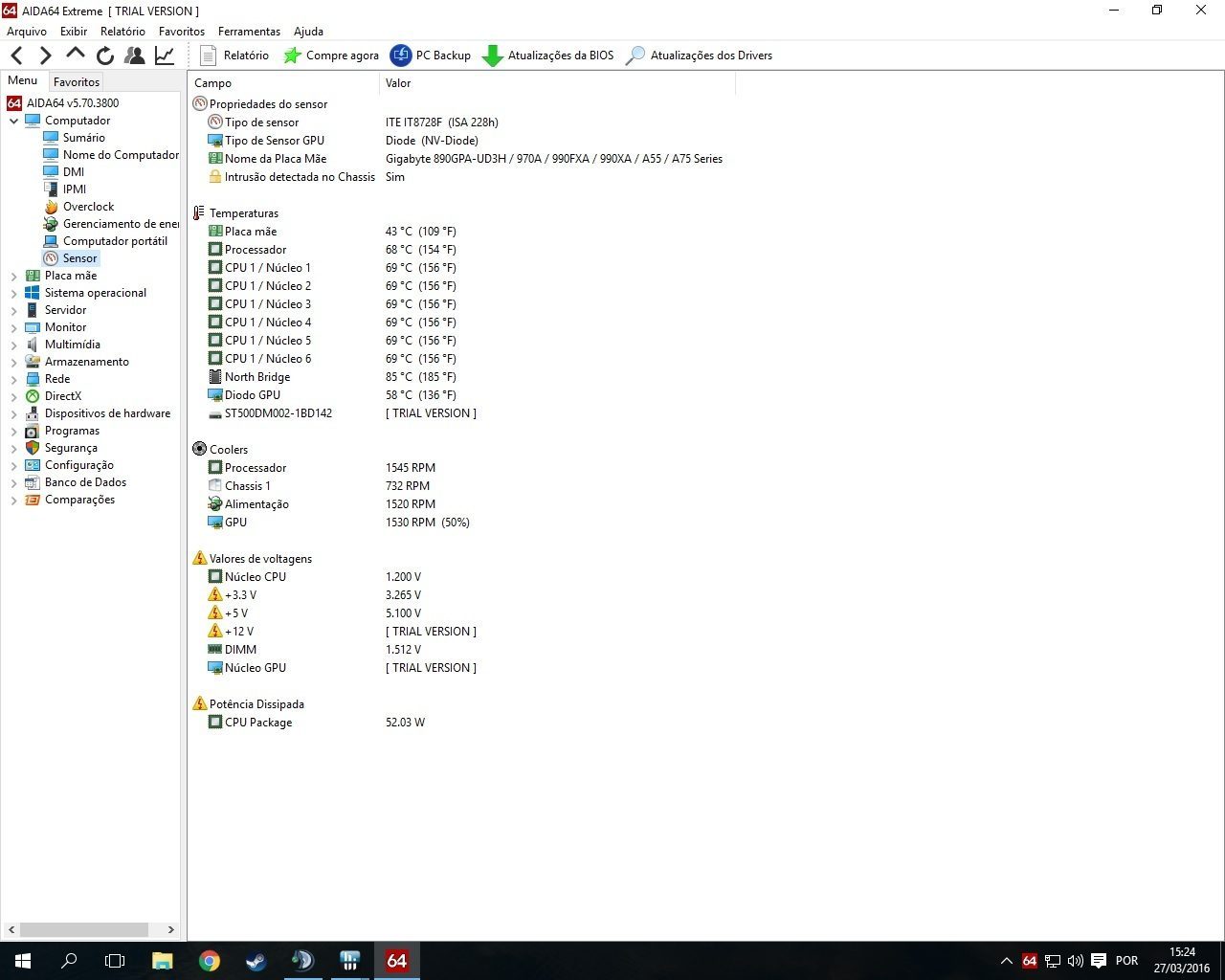

@DiegoSouzaBR  Bom Diego como você falou abri os programas e usei o stress, ele ficou 79~80°, eu estou usando assim mesmo, meu unico medo é amanha durante o dia com o calor que tem feito o processador ir pro saco. Tenho perdido fps em jogos, Uma coisa que eu acho que pode ter acontecido é o sensor da MB ter ido pro saco, 1 mes +/- caiu um raio e queimou a placa de rede onboard, comprei uma offboard. Mais sei lá, não é normal chegar nessas temps com esse h55 mesmo nao sendo grande coisa. A 1° foto é ele antes do stress e a 2° depois do stress!
Aquele Package power embaixo da temp da cpu não ta alto não?
Na do meu amigo ta 30w o meu ta 50w
Depois do stress

Não compare os dois processadores o seu tem mais força bruta e assim sendo naturalmente esquenta mais,O Package está normal,mas agora vim mim lembrar de uma coisa sendo assim cara você mora em um lugar quente tem ar-condicionado no seu quanto ? quando você usa  um Water Cooler em uma temperatura ambiente acima de 30 Graus mas mais atrapalha do que ajuda,quando o fluido esquente ele mais esquenta do que resfria volte para o Air Cooler que vem no processador mesmo talvez diminua uns 5 graus
@y4g0 nem vale a pena analisar as temperaturas pelo package. É um sensor que mede a temperatura do soquete, não dos núcleos. Os próprios engenheiros da AMD dizem que a margem de erro pode passar de 10ºC em relação aos núcleos. Simplesmente desconsidere a temperatura do package.
Você precisa ver a temperatura dos núcleos. Use o AIDA64, HWmonitor, HWiNFO64. De preferência os três de uma vez para você comparar as temperaturas e achar um padrão, pois esses sensores não costumam ser confiáveis.
As voltagens da fonte estão todas erradas. Vá no BIOS / PC Health (algo do gênero) e anote os valores dos rails 3.3v / 5v / 12v. Eles precisam estar próximos do padrão do rail. Ou seja, no rail 12v ele precisa estar 12 alguma coisa. Os seus valores estão muito fora do padrão. Não está usando estabilizador não, né?
Os TMPINs também estão um pouco altos.
Ah, o estabilizador está acabando com a sua fonte / micro. Eles foram feitos para geladeira, microondas, sei lá, mas não para fontes.
Você precisa tirar o estabilizador daí para o seu micro funcionar direito. Muito provavelmente a tensão da fonte vai voltar ao normal, isso se ela já não estiver danificada.

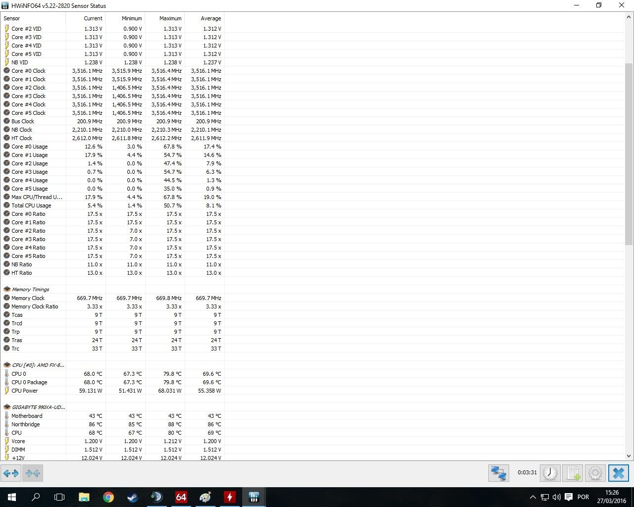

Instale o AIDA64, HWmonitor e o HWiNFO64. Veja como ficam as temperaturas dos núcleos (não do package) e como ficam as temperaturas dos TMPINs. Aí dá para ter uma ideia se o H55 está variando ou não e se a sua placa-mãe está sendo sobrecarregada.
Qual pasta térmica você usou? Entupiu de pasta, colocou só um pingo, como fez?
EDIT: mas instale os três e veja com os três abertos. Aí você pode ter uma ideia se alguns dos valores estão bugados ou não.
@Contiusa Então, a fonte é de 500w. Vou ve se compro um filtro de linha e testo para ver. Vamos ver se muda alguma coisa. Só que aqui faz um calor dos infernos interior do RJ e nao tem como ficar com ar dia todo a conta vem nas alturas, ae complica.

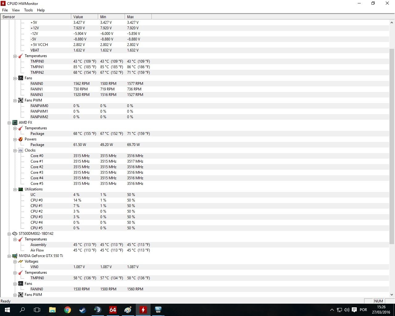

Segue abaixo a foto dos 3 programas, eu tinha colocado uma pasta termica de marca, ae não fez efeito nenhum cont igual a d uma ruim. Vi uma na Kabum esta, estou pensando em comprar

Bom, essa GA 990xa UD3 é muito boa para estar trabalhando com TMPINs acima de 80ºC e com a CPU a 70ºC.
Confira no HWiNFO64 se é isso mesmo (os núcleos a 70ºC) e veja nos outros programas se você encontra essa mesma leitura dos TMPINs acima de 80ºC.
Tire o estabilizador para ver se a temperatura do TMPIN abaixa. Ele muito provavelmente está fritando a sua placa-mãe. A CPU costuma esquentar nesses casos também. O seu sistema deve estar trabalhando sobrecarregado. Tire isso logo.

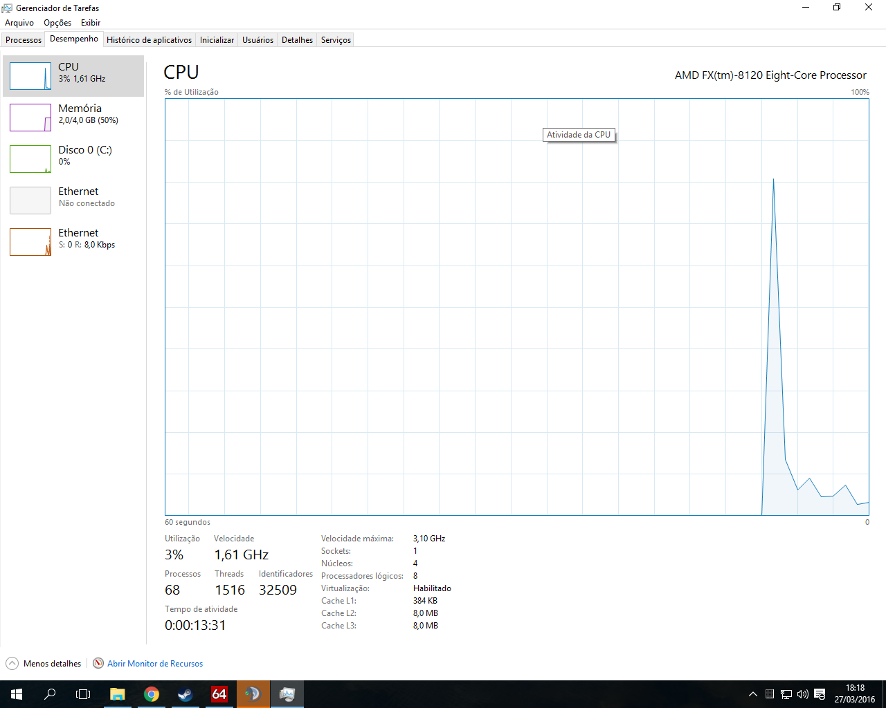

Importante - você disse que reformatou o micro, então eu descarto a possibilidade de vírus, mas vá no Gerenciador de Tarefas e veja como está o uso da CPU. Se estiver alto sem fazer nada, você está com vírus e a reformatação não eliminou (se você tiver outros HDs).

Segue as temps atuais e Gerenciador de Tarefas.
Programas Abertos: Aida64, Steam, Teamspeak3, Google Crhome 3 paginas abertas)
