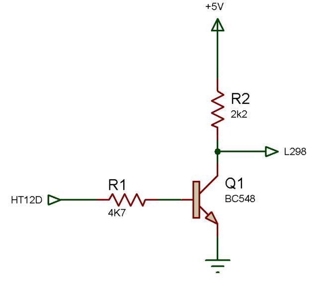

Fiz também esse circuito da segunda imagem, só que deu na mesma /:

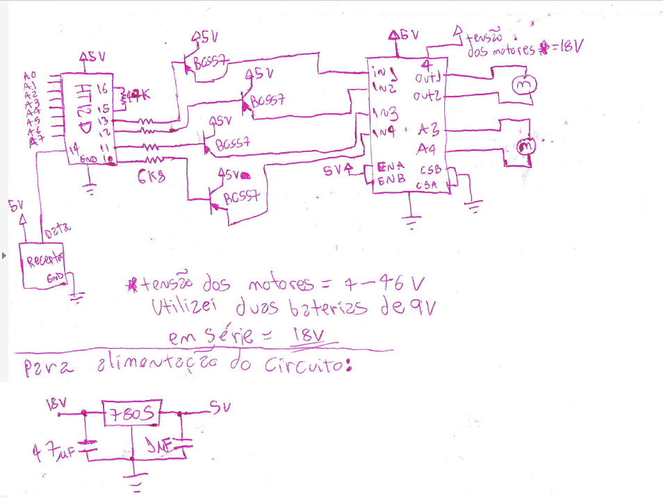

@aphawk Vou deixar a imagem do meu circuito a seguir, mas esse problema que descrevi a cima não acontece mais, mas ao invés disso, acontece o seguinte: Toda vez que eu pressiono o botão no meu controle para girar o motor em um sentido, ele aciona o motor normalmente, mas quando eu solto o botão, ele nao volta mais, o motor fica girando até que eu desligue o circuito ou remova um dos fios do motor no circuito. E quando eu coloco um motor pequeno, ele funciona normalmente, liga quando eu aperto o botão, e desliga quando eu solto o botão. Ah, e com o motor grande, quando eu mantenho a antena do emissor bem proxima do receptor, ele aciona e desaciona normalmente o motor, mas quando vou cerca de 20cm de distancia entre eles, já não funcionam como deveria, o motor volta a não desligar quando eu solto o botão. @Isadora Ferraz fiz igualzinho o circuito exemplo que o datasheet do l298n mostra, e nada. Isso tá consumindo a minha mente faz umas duas semanas ou mais, e só tenho uma semana pra terminar :/

Igualzinho ao datasheet do l298 ??????? não tá pareçendo não.....
Cadê os diodos de proteção nas saídas do L298 ? :oops:
Ligue as saídas do HT12D diretamente às entradas do L298, tire esse circuito doido de resistor e transistor, não precisa de nada disso.

@aphawk Eu coloquei os diodos de proteção no meu circuito, só não os desenhei na folha :D
Eu creio que preciso desse circuito dos resistores e transistores por que as saídas do HT12D quando ativas, ficam em 0, e o as inputs do l298n são ativas em 1 (5v), por isso apliquei eles no circuito. Ah, e no datasheet é mostrado um resistor no csb/csa que são as entradas de 'current sensiting' dos motores, isso eu coloquei tmb!!

O datasheet do L298 deixa claro que as entradas são compatíveis TTL .... significa que em aberto elas estão em nível 1. O seu circuito intermediário nunca vai conseguir colocar elas em nível 0 !
Ou o seu transistor conduz e coloca uma tensão acima de 4 volts, ou ele fica em corte e não coloca nada, o que significa que a entrada do L298 ficaria em nível aberto, e nunca vai conseguir desligar  algo , pois estará sempre interpretando nível 1 na entrada !
Tira logo isso e liga direto os dois CI's que deve funcionar !
Ou se quer insistir, coloca pelo menos um resistor de 1K entre o emissor de cada transistor e o terra, para poder garantir que existirá um nível 0, ok ? Creio que assim tem deve funcionar....

@aphawk testei as situações na qual você propôs! Bom, quanto ligar diretamente os coisas CIs, não funcionou, pois quando eu pressiono o botão no meu controle remoto, a respectiva saída no meu receptor (placa do carrinho, da folha que eu mandei) fica em 0, e para acionar o motor, a input do l298 deve ser acionada em 1!
@locoxhun ,
Então você NÃO inverteu as chaves no transmissor ...... hehehe poderia ter invertido !
Se você está usando no transmissor a chave ligada entre a entrada e o terra, quando você aciona vai fazer o sinal de 0 ser enviado, que é o que está acontecendo. E isso não adianta nada ao L298....
Isso pode ser resolvido colocando um resistor de 1k ligado ao terra em cada uma das 4 entradas do HT12E, e as chaves ligariam o pino de entrada  ao positivo, não ao terra !
Aí sim, fica a lógica correta, pois quando você apertar um dos botões, será enviado nível 1 ao pino do L298 !
Se você quiser, pode deixar o transmissor como está, mas terá de inverter o sinal entre a saída do HT12D e a entrada do l298, usando dois resistores e um transistor para cada um dos pinos :

@aphawk Entendi! Então, ao invés de acionar o transmissor com 0, eu adicionando o resistor de pull down de 1k, ele vai manter como estado de "repouso" o nível lógico 0, só vindo a acionar quando eu pressionar o botão entre o Vcc do circuito e a entrada do ht12E, fazendo a saída do meu ht12D ficar em 1. Isso mesmo ou falei besteira? :D:D
E meu transmissor tá exatamente ligado como você descreveu , as entradas ligadas a botão que vai ao terra!

@locoxhun ,
Isso mesmo !
Acho que modificar o transmissor é bem mais simples do que mexer no receptor.

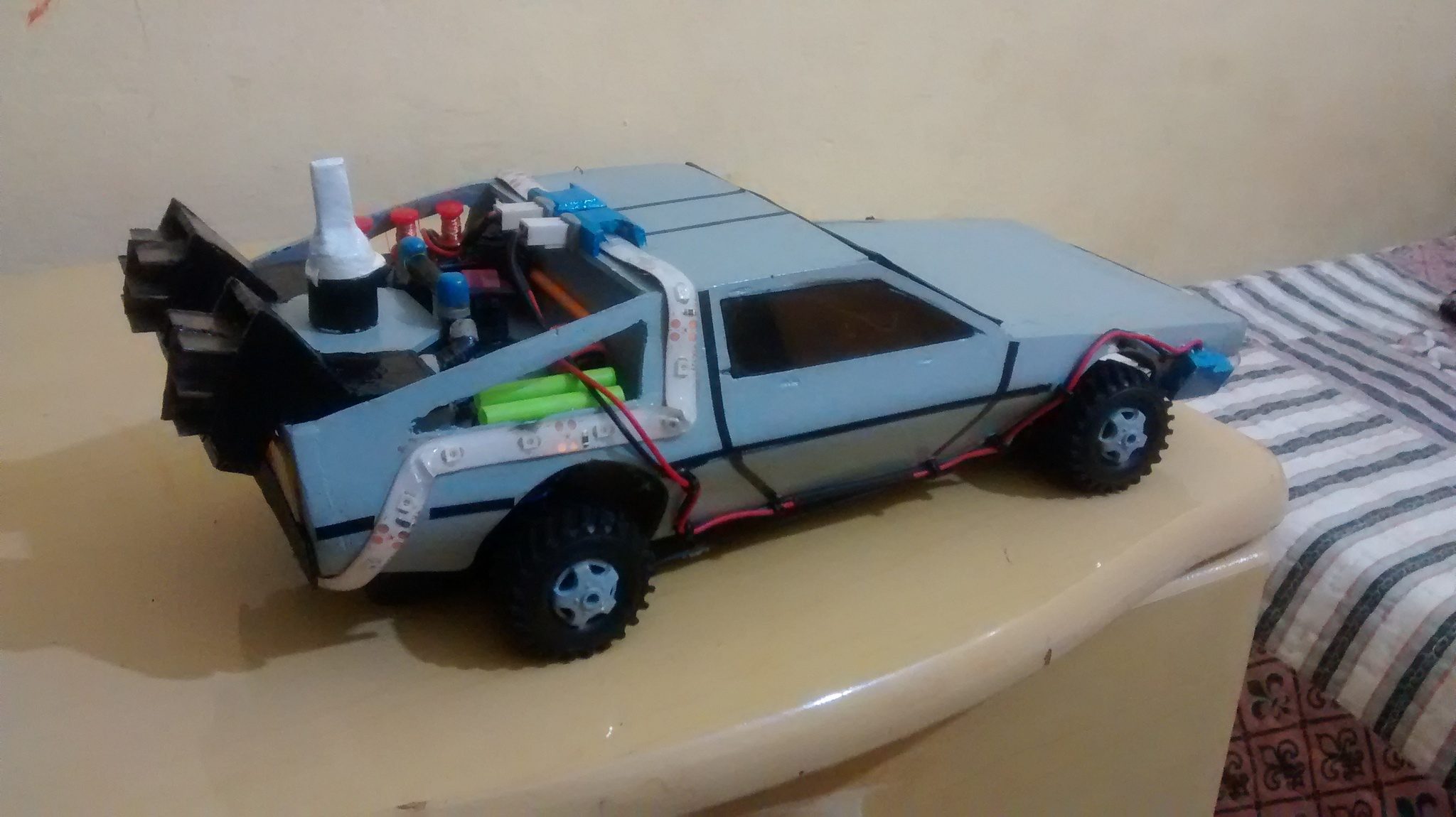

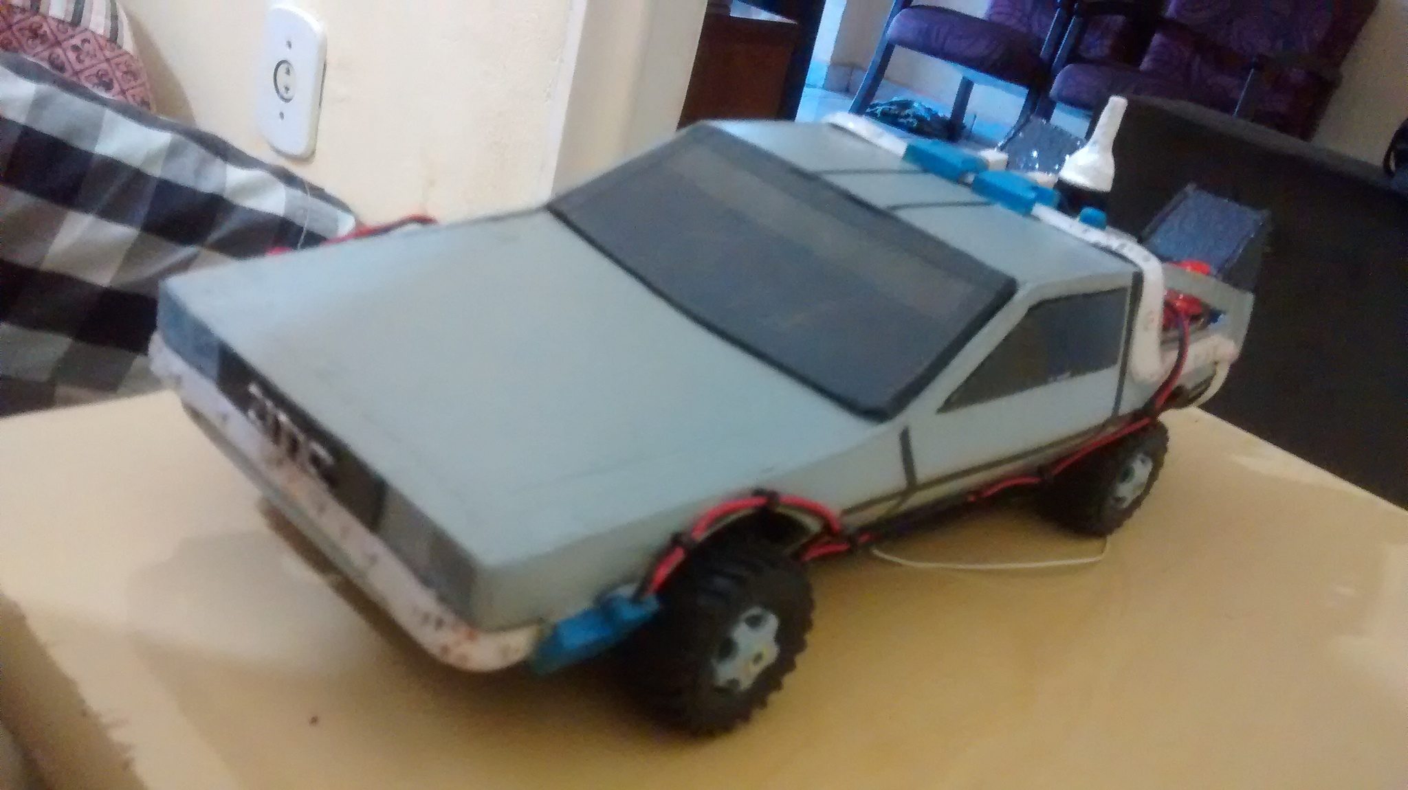

Então, no projeto, a gente faz um carro elétrico, com ou sem fio, e a carcaça do carrinho, e o estilo dele a gente que faz tmb, tanto podemos pegar a carcaça de um carrinho de brinquedo, (como vários dos grupos fizeram kkkk) quanto criar a nossa. E a premiação era o seguinte: o carrinho que terminasse o circuito de 20m que consistia em curvas e retas, e ganhava também, na outra modalidade, o carrinho que tivesse o melhor design, design seria o mais "legal e bonito" com melhor tecnologia aplicada e com o próprio design em si kkkk.
E então, eu acabei por utilizar uma bateria daquelas LiPo, novinha em folha, que um amigo conseguiu pra mim, e ela foi o suficiente para regir o carrinho com uma velocidade ótima! Acontece após a gente testar o carrinho por algumas horas, a bateria começou a apresentar decaimento exponencial na sua potência, fazendo com que o carrinho andesse mais devagar, mas mesmo assim foi o suficiente para concluir o percurso sem problemas, e modéstia a parte, o meu carrinho foi o único com setas, luz de freio, farol funcional que ligava e desligava independentemente da energização do carrinho kkkk :D (usei um flip flop jk, mostro o circuito completo do carrinho todo depois)

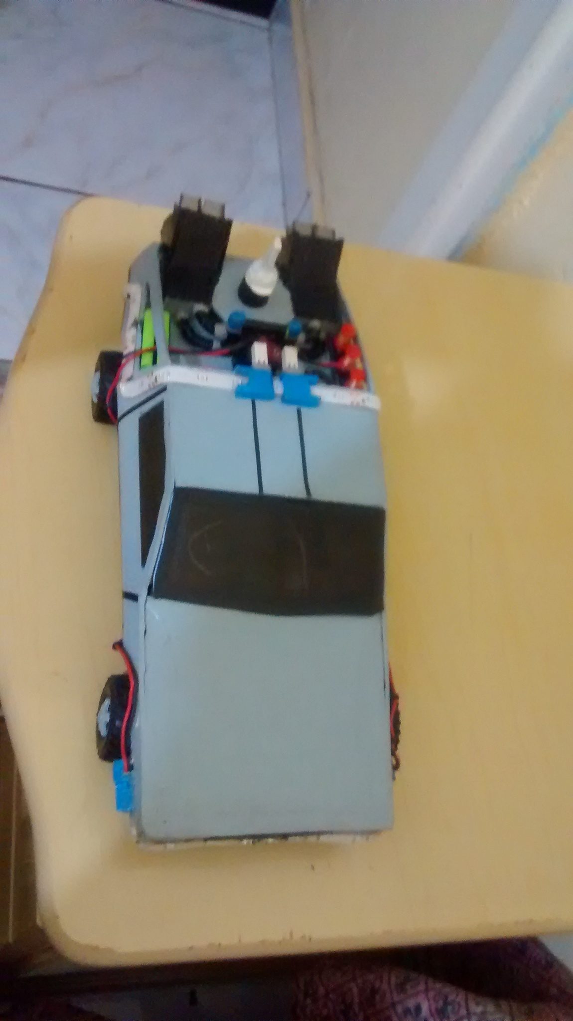

Bom, quanto ao design, você provavelmente já viu o filme de volta para o futuro(Back to the future)? Então, eu fiz um DeLorean DMC 12 do BTTF II :D , e cara, deu muuuuiiitoo trabalho, mas valeu super a pena!
Esse é o carro original do filme:
E esse aqui é o meu:

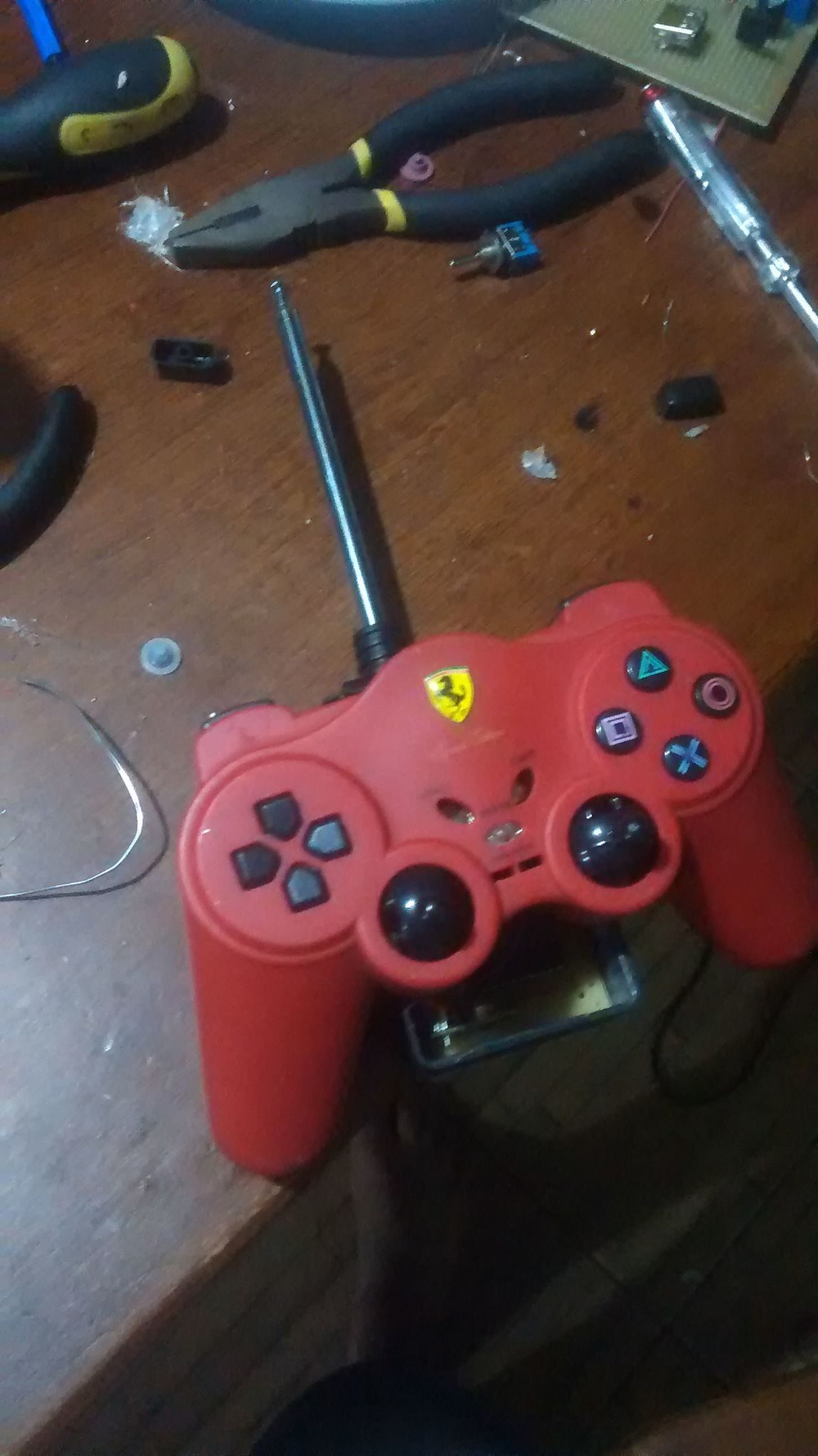

Aqui o controle (deu trabalho mas ficou muito legal!, usei um controle de PlayStation 2 e uma caixa atrás com o circuito e a antena)

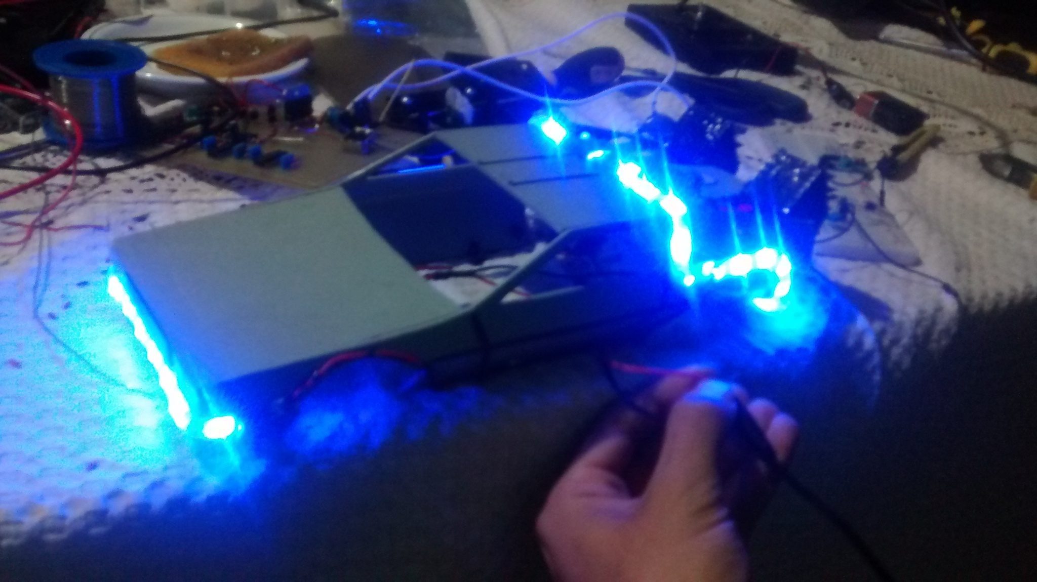

E aqui ele com a iluminação :D
E então, no final, a gente não ganhou pelo carro mais rápido, mas ganhamos em primeiro lugar o premio de melhor design :D:D:D fiquei muito feliz mesmo!!
Obrigado mesmo pela ajuda, não saiu tudo perfeeeiito, mas foi uma vitoria que vai valer pra sempre ser lembrada!!!

Hehehe que legal, ficou muito bom o carrinho, parabéns pelo empenho em fazer um DeLorean, e mais ainda em ganhar o prêmio !
Nem tudo sempre corre como queremos.... mas o que vale é a maneira como lidamos com as adversidades, e isso vale para tudo na vida, viu ?
