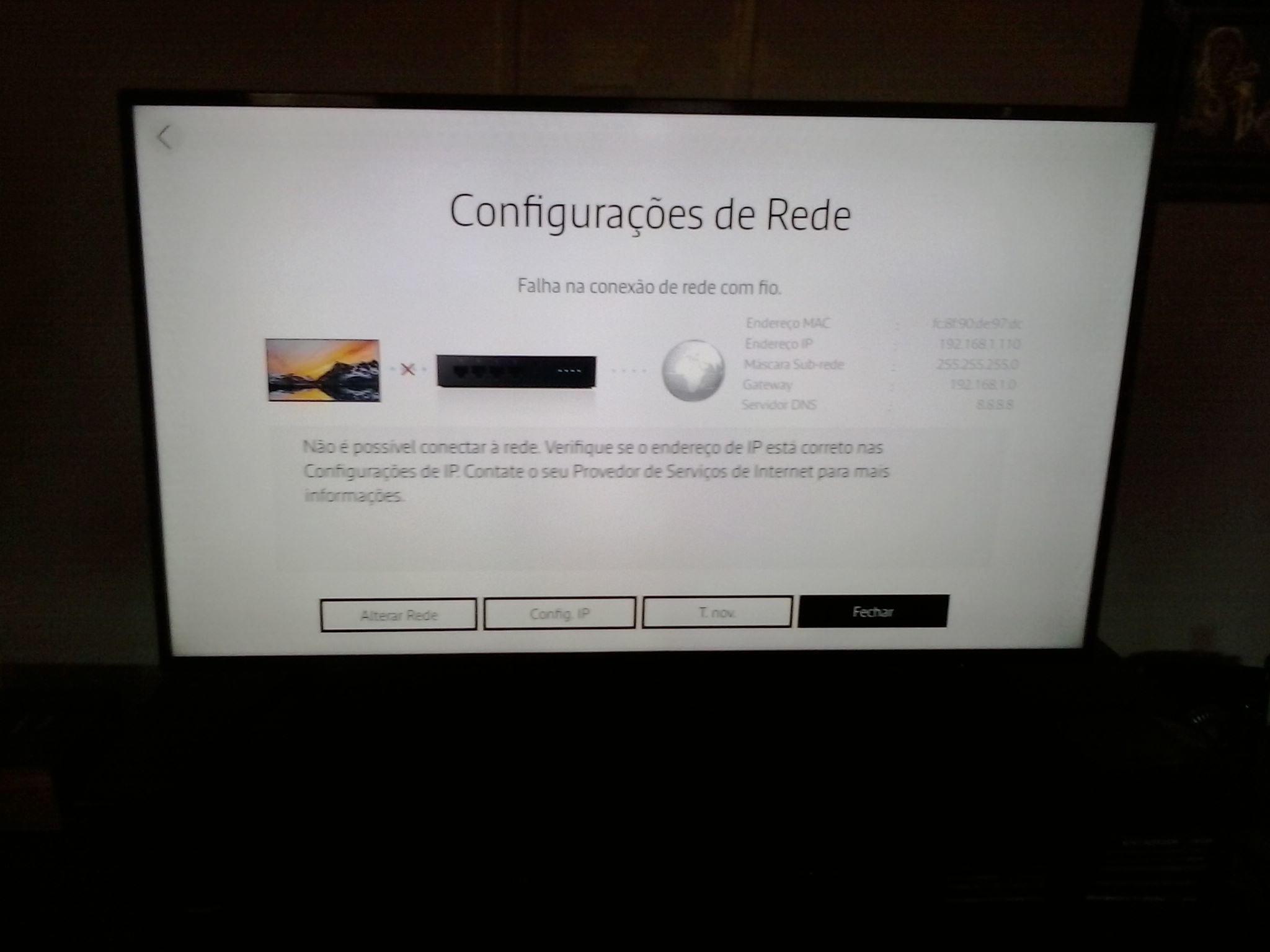

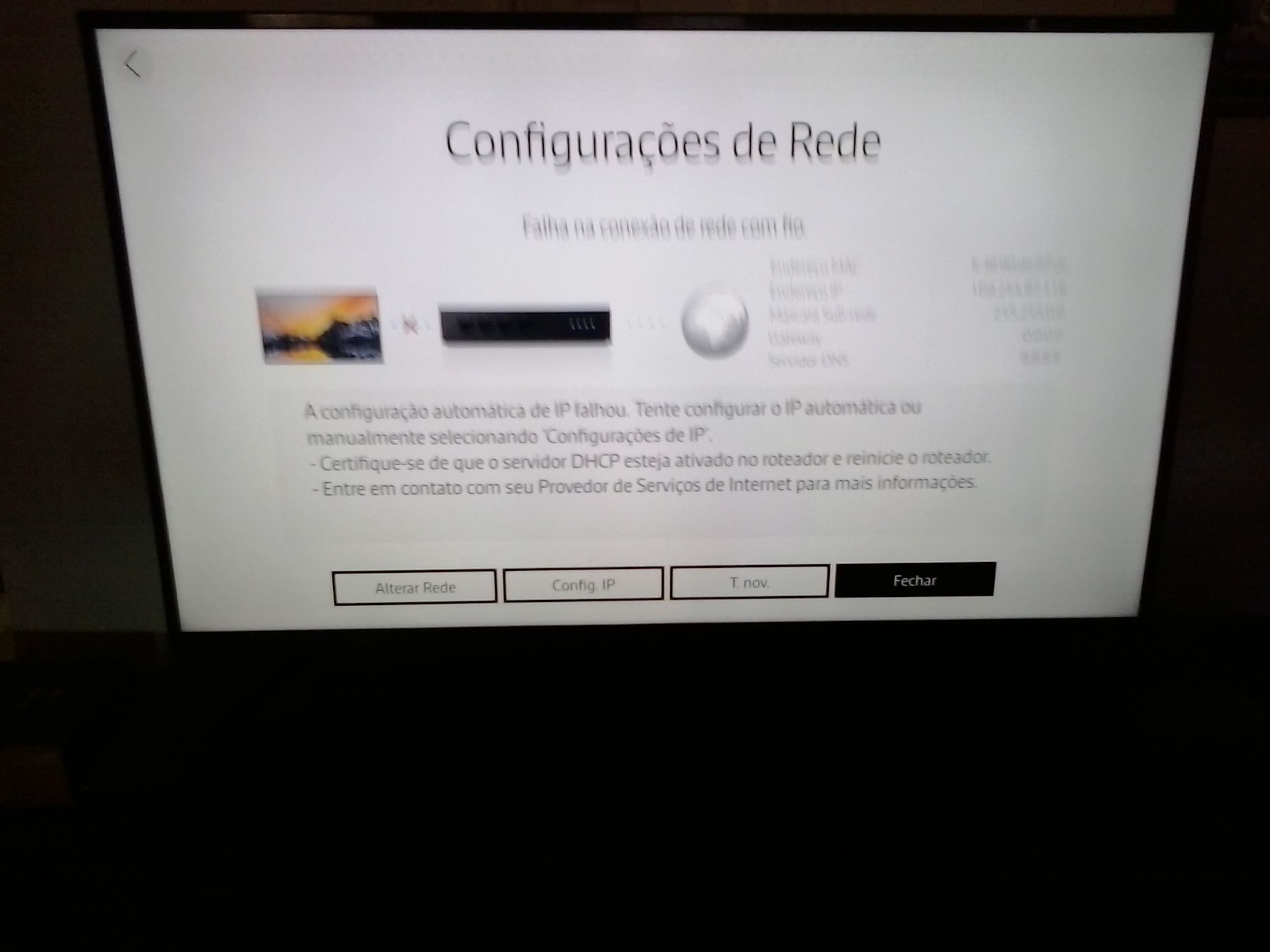

Fui na loja no dia 10 de Maio enquanto eu estava no prazo de troca pela a loja troquei a TV por uma nova, Porém quando eu cheguei em conectei o cabo de rede na TV dá o erro mostrado nas fotos da TV sempre dá o erro quando eu conecto o cabo de rede.
1ª Imagem IP Automático DNS Automático
3ª Imagem IP Manual DNS Manual

Faça um HardReset no modem.
Este modem não tenho conhecimento de como fazer este reset,mas o suporte técnico da operadora vai te ajudar,pois pode ser que a tabela de IPs do modem esteja cheia.
Isso acontece muito com o modem da GVT.
Pergunte ao suporte técnico se você vai ter que configurar algo mais.
Testei com um outro modem  modem TP-Link 8816 e   roteador NetGear WNR2000 deu as mesmas mensagens de erro das fotos que postei dos 3 tipos de configurações pela conexão no cabo de rede.
Aguardo uma solução.

Bom dia. Por favor, não entendi a solução final; voce trocou o provedor de internet e a TV ou só o provedor de internet? Estou com o mesmo problema com a VIVO como provedor e uma TV samsung 4K 55 polegadas.Grato
  • Coordenador
10 horas atrás, fabioacer disse:
@fabioacer O colega trocou a operadora de internet....
