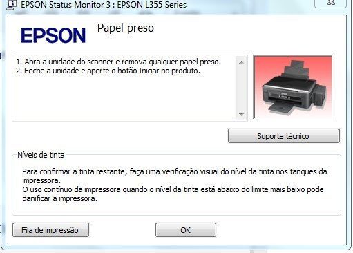

não to conseguindo imprimir nada, ela puxa a folha mas joga em branco, alguém sabe como resolver? tenho trabalho p entregar segunda de uma cliente, n sei o q fazer
verificou se os cartuchos estão encaixados de forma correta ? tem tinta ?
Obs. se a mesma ficou muito tempo parada pode ter ressecada a cabeça de impressão...tente limpeza de cabeçote e alinhamento de impressão.
para o reset das tintas dessa impressora n precisa programa, das almofadas eu tenho, eu vi no youtube um problema como o meu, no vídeo mandava limpar a fita, fiz isso, bem suavemente com guardanapo e alcool isopropilico, mas continua a luz do papel acessa e agora o carrinho fica parado
