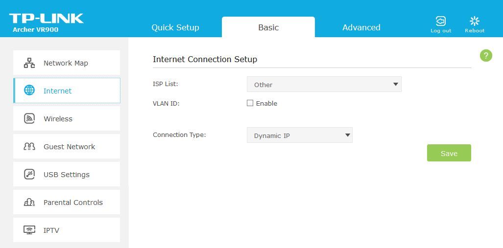

Talvez esteja faltando configurar o valor da VLAN id 10?
Agradeço a resposta dwatashi, bom pode até ser esse valor de VLAN mesmo, pois eu usei somente o assistente de configuração do roteador como o andremassuia disse acima. Não sou expert em configuração de roteador, sei o básico, por isso gostaria se possível que me mostrasse onde posso configurar esse valor de VLAN no meu roteador. Encontrei um simulador dele no site da TP-LINK, se puder me mostrar através dele agradeço. :thumbsup:
Simulador TP-LINK Ancher VR900
13 horas atrás, dwatashi disse:
@leandrotcruz pelo que vi logo na aba de Internet, você escolhe VDSL, tem um box com VLAN ID.
@dwatashi eu fiz a alteração do VLAN e deu certinho, inclusive estou usando ele agora pra navegar, cara obrigado pela ajuda, como pode um negocio tão simples e na minha cara fazer tanta diferença... kkkkkk Aprendi mais uma :lol:

No VDSL em vez de VPI/VCI nos ADSL você usa VLAN.
Como ele detectava a linha, só faltava os dados para poder conectar no "circuito" correto.
