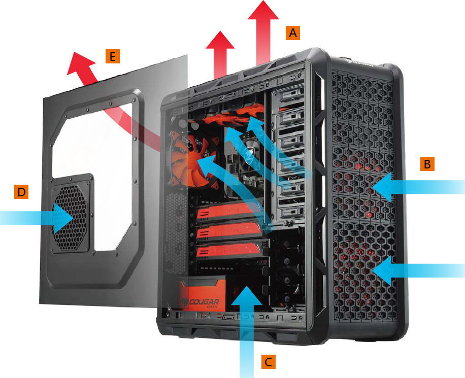

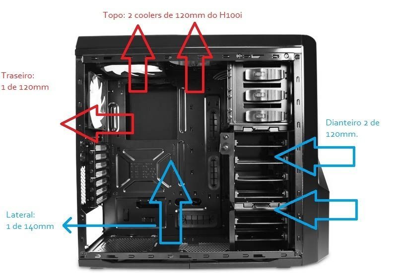

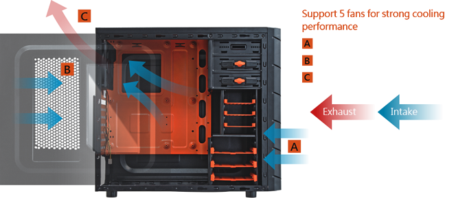

@Lucas Vignatto Da uma olhada nestes esquemas de refrigeração, é basicamente o que o colega @LetalWeaponja explicou
