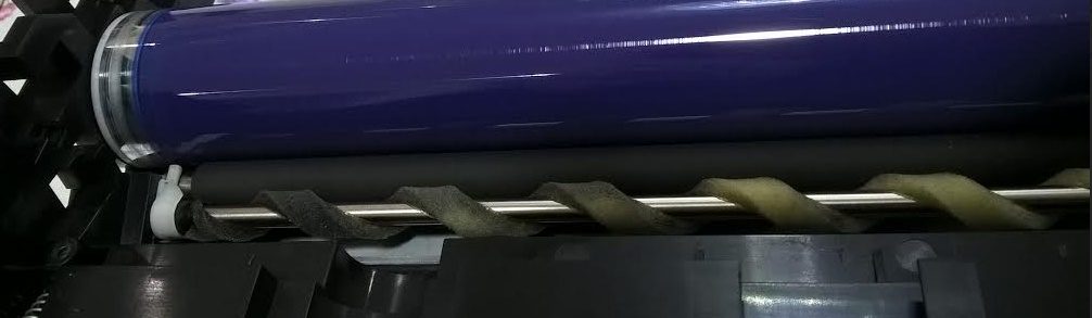

Com três anos de uso as folhas começaram a ficar sujas de marcas de pó na lateral esquerda:
Com o passar de mais um ano as duas laterais esquerda e direita passaram a ficar sujas de pó o que tornou a qualidade da imagem insuportável.

Depois de estudar bem os desenhos já que não entendo inglês, resolvi desmontar tudo para limpar, porque uma simples limpeza com aspirador de pó não resolvia, pelo que observei tem um reservatório dentro da impressora para coletar o pó, ele estava lotado e o pó estava vazando pelas laterais, tem muitas partes complexas ligadas por fios que resolvi fotografar para não errar na remontagem.
Havia uma espuma enrolada em um eixo que também ficou suja pelo pó:
Eu a lavei com água e sabão até o aspecto ficar um pouco melhor.
Eu não limpei o sistema de roletes. Na desmontagem e limpeza gastei cerca de dez horas.
