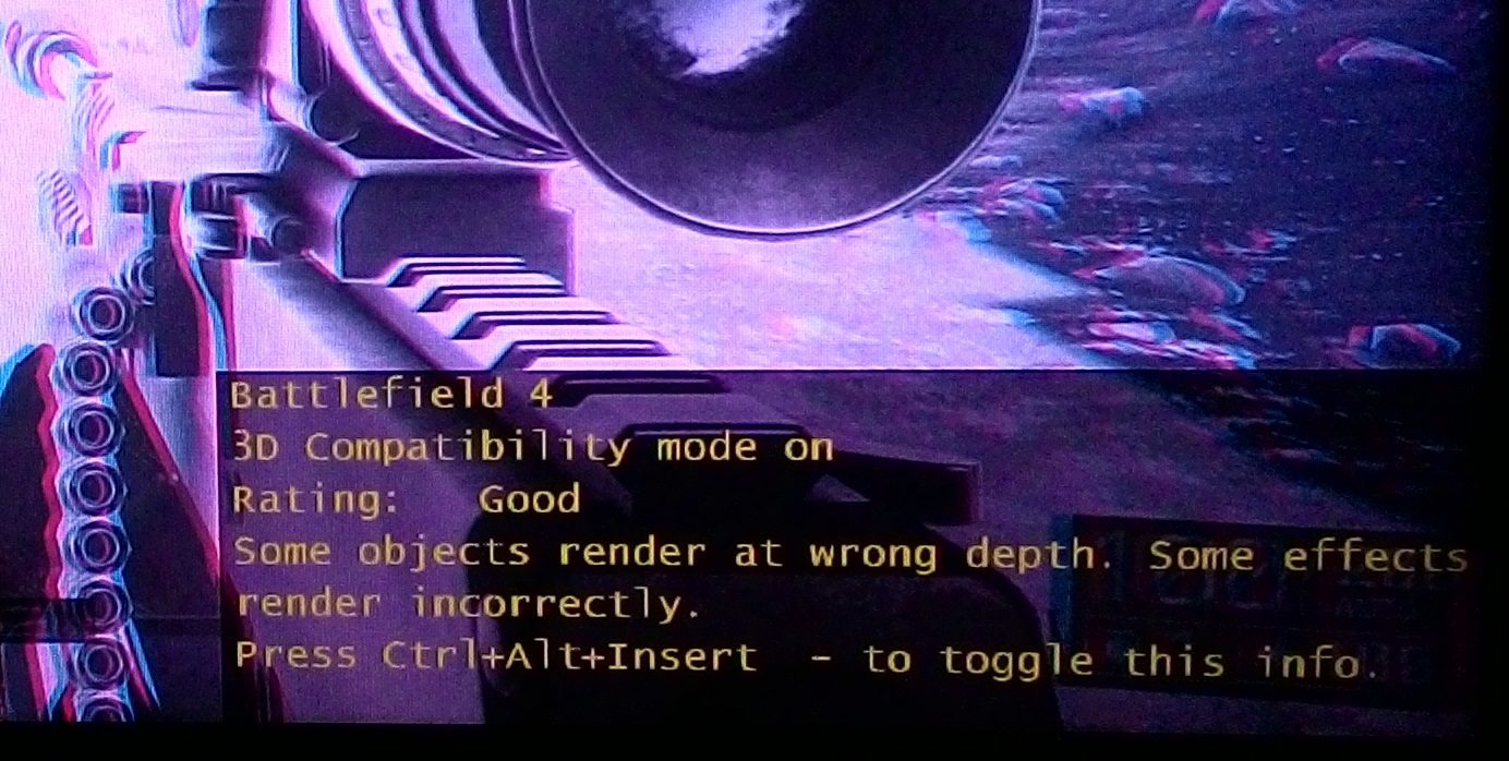

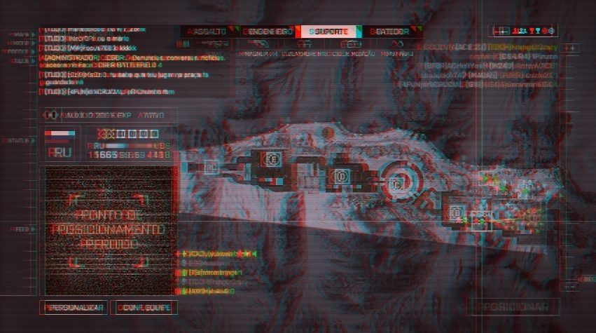

O problema da imagem com cor diferente acontece em outros jogos ou só no bf4?
Aconteceu só no BF4 e apenas desta vez.

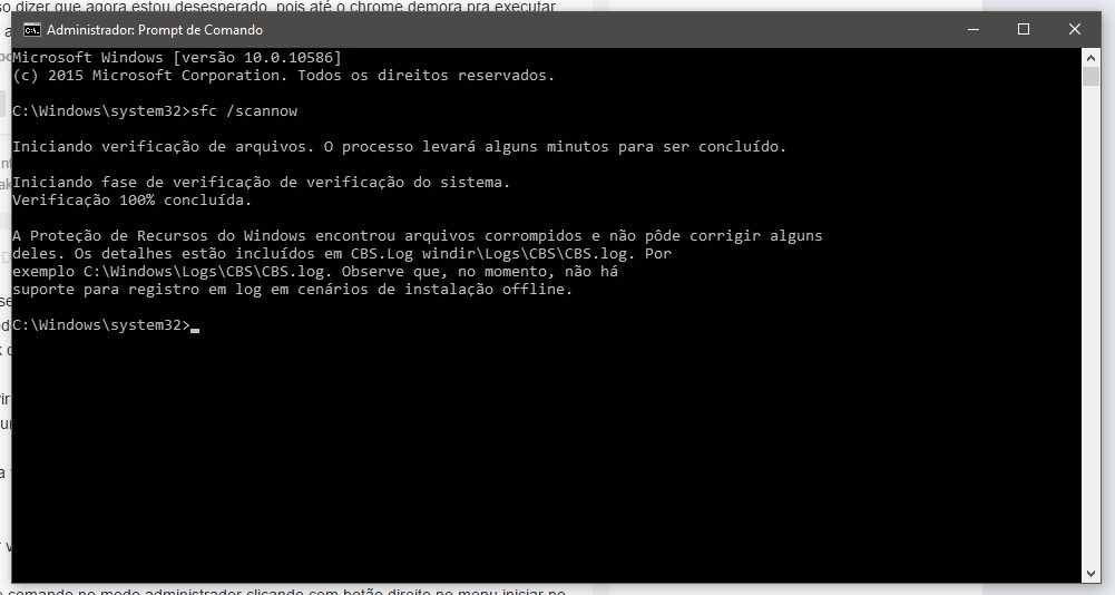

@Satanas Pode ser que você tinha alguma opção diferente na BIOS alterada e voltou para o default. Como modo de economia de energia. Modo de economia de energia as vezes causa flutuação do clock durante jogos, mas não seria normal ele causar lentidão no Chrome.
Não é normal ouvir que update de BIOS causa problema de desempenho, se fosse mal-sucedida o efeito mais comum seria o PC não ligar mais.
Poderia fazer uma verificação de integridade do sistema operacional ou partir direto para uma formatação.
No caso de tentar verificar problemas e reparar sem formatar:
1. Abra prompt de comando no modo administrador clicando com botão direito no menu iniciar no Windows 10
2. Digita "sfc /scannow' sem aspas e de enter.
3.Se o comando SFC /scannow encontrar problemas e não puder reparar pode tentar o comando DISM RestoreHealth usando seu instalador do Windows 10 ou se preferir ir direto para uma formatação e instalação limpa do PC.

@nowinskit Obrigado pela força, foi de grande ajuda.
Após "sfc /scannow" eu acabei formatando e reinstalando o windows 10. Acho que era o que precisava após atualizar a BIOS da placa-mãe. Não houve nenhuma ocorrência de erro desde sábado. Não postei antes pois queria ter certeza que o problema estaria resolvido.
