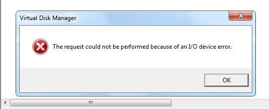

Boa tarde pessoal do Clube. estou com um problemão.
Acabo de comprar um Desktop HP que vem com HD Seagate Barracuda de 500Gb. Na hora de instalar o sistema operativo o setup do windows 7 só mostra 3.8Gb do HD. Tirei e testei num computador já com o sistema a rodar e dá no mesmo: 3.8Gb!
Fui no gerenciador de discos e lá ele aparece como não atribuido e não inicializado. Tento usar a opção de inicializar e ele dá erro: impossivel satisfazer a solicitação devido a um erro de E/S.
Experimentei em várias máquinas mas dá no mesmo!
Ajudem me pessoal!

@ISC Valeu pela atenção. Segui o link e li o artigo, mas o problema do meu HD não é particionamento. É algo relacionado à E/S mesmo, porque nem consigo acessar ao HD para poder particiona-lo. Thanks

O problemão é esse aqui: ele aparece no gerenciador de discos como não atribuído e não inicializado e apenas mostra 3.8Gb dos 500Gb que é a sua capacidade. Então quando tento inicializa-lo ele dá aquele erro de E/S.
