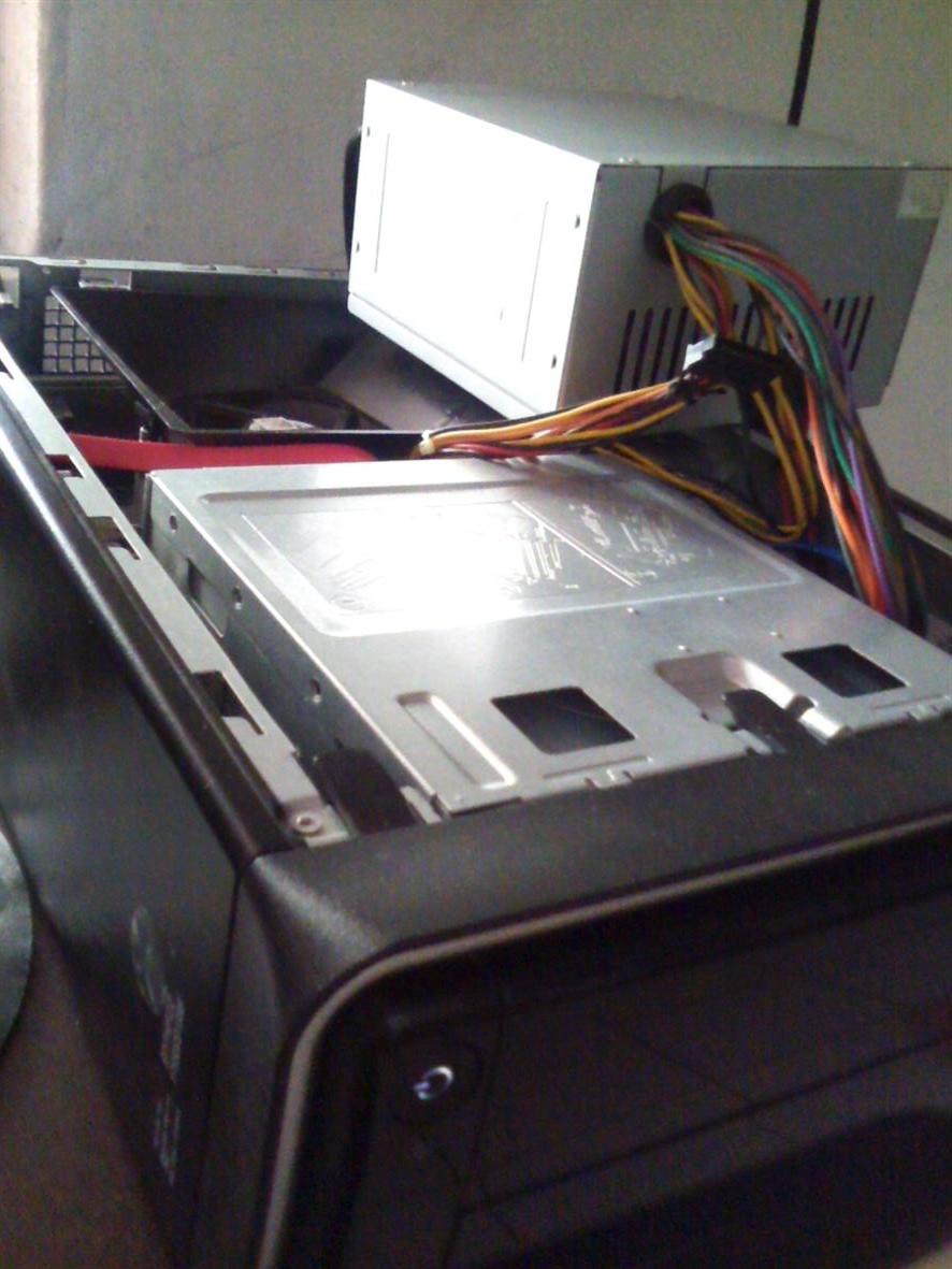

Olá pessoal, boa noite. Estou agora mesmo com o meu gabinete aberto com uma fonte improvisada sobre ele, pois descobri que minha fonte não funciona mais. Bom, a pergunta é: O meu desktop é Dell, gabinete pequeno, fonte 220w, e como detectei que o problema é fonte, queria saber se eu compro a fonte dele original que custa R$339,00 ou compro uma gabinete, por exemplo de R$130,00 com fonte ATX 450w , e transfiro todo o hardware para o novo gabinete? O que seria melhor?

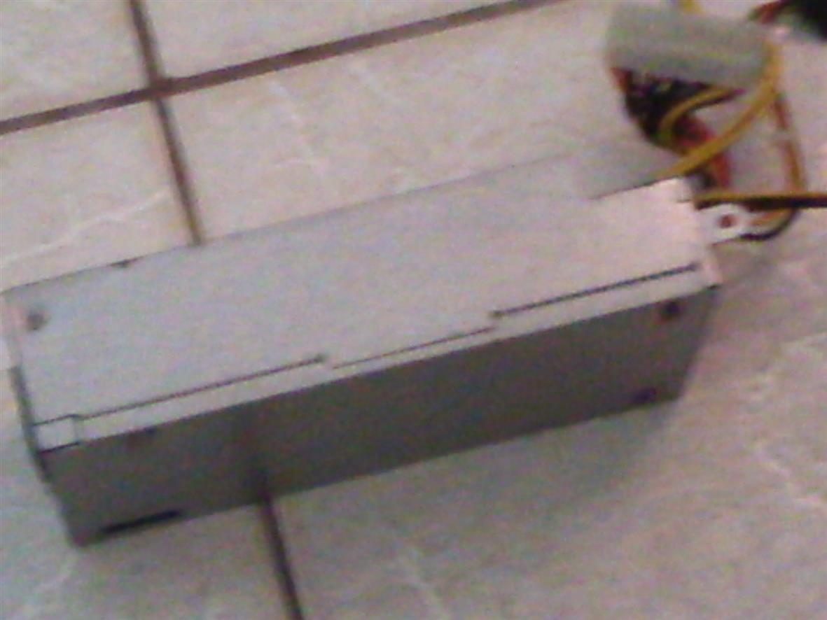

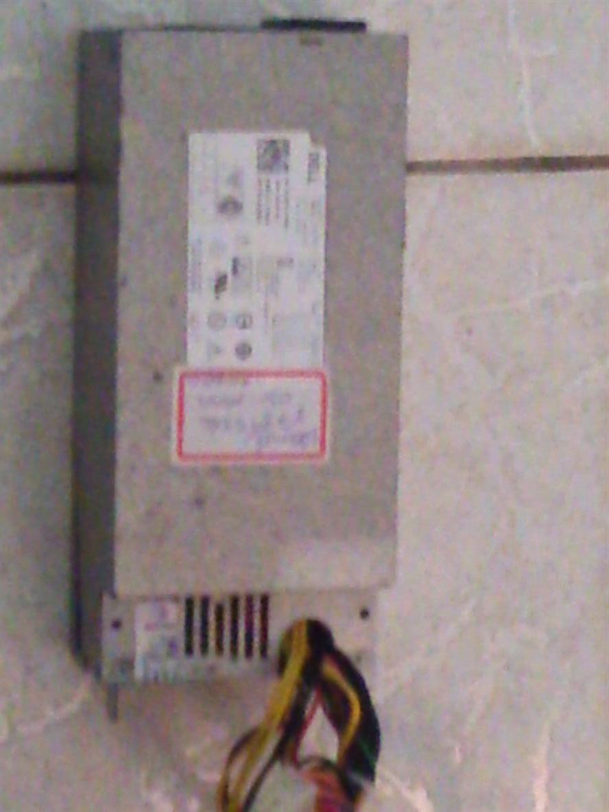

Olá pessoal, as dimensões são: 20 cm de comprimento x 9 cm de largura x quase 5,3 cm de altura. Segue fotos em anexo.

Olha a situação. kkkkk
Obrigado @ignacho pela dica. Mas a altura das fontes TFX que tem no referido link são de 6,4 cm de altura e do Dell é 5,3 cm e ela fica quase encostado na placa-mãe. Esta fonte não vai caber no gabinete da Dell por causa disso. A largura e o cumprimento eu daria um jeito.

Obrigado PedraX pela dica. Mas o problema é a altura da fonte genérica é de 6,4 cm e a do Dell quase encostando na placa-mãe é de 5,3 cm. Não vai caber no gabinete.

Mas de fato, sua fonte não é uma TFX, à primeira vista até pareceu.
O mais próximo que apareceu desse padrão então é o Flex ATX, cujo padrão de fontes é de 8,5 cm de largura, 4,05 cm de altura e 15 cm de comprimento.
