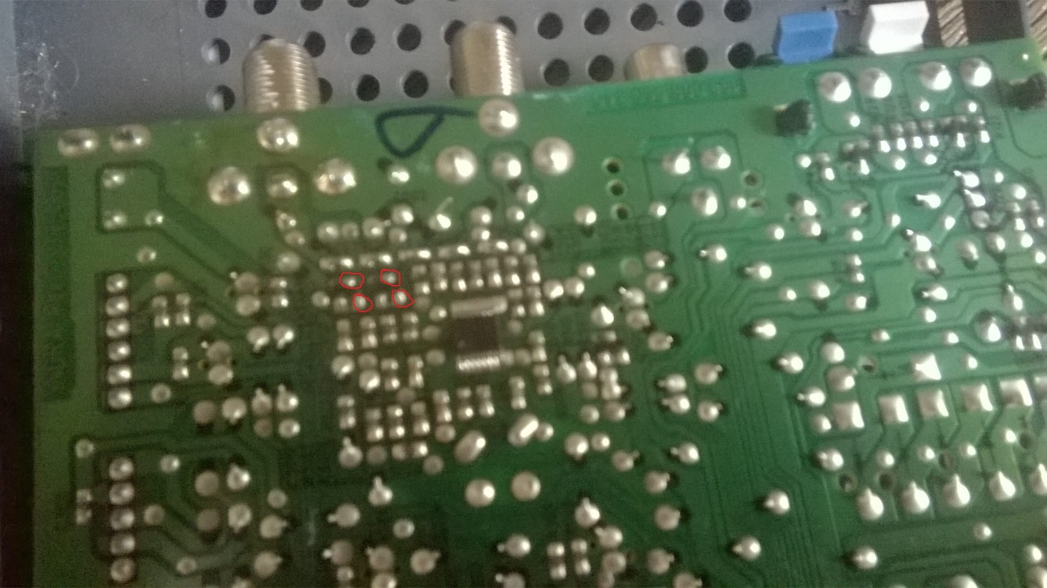

Estava observando o Circuito Smd do Aparelho Reparei 2 transistores que parecem estar em curto Q500 e Q502
alguém tem algum Esquema ou possa me ajudar ....vou retira-los do circuito para testar melhor....
Q500 Q502 ??! ... minha visão de raio-x está com defeito hoje. Pode ser uma "visão além do alcance"?...ei-la...:

os dois pares de circulos são os terminais do transistor.
