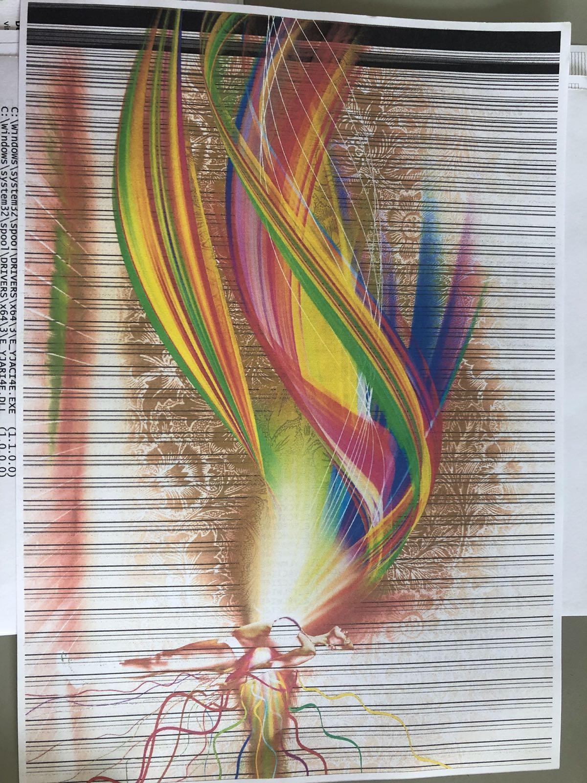

Preciso da sua ajuda!!!! Minha impressora realiza limpeza e fica tudo perfeito mas quando mando impressão carregada olha como fica
Em 16/08/2018 às 10:24, Tayla Godoy disse:
Faça um teste de jatos, entre no software de gerenciamento da impressora, aba manutenção, clique na opção verificação de jatos.
Compare os padrões e observe que quando há jatos com falhas faltam um ou mais risquinhos, pode ser uma obstrução na cabeça de impressão ou falta de pressurização nos cartuchos damper, se no teste houver falha mande algumas limpezas acionando o botão limpar.
Se após 4 limpezas não solucionar veja esse vídeo e tente executar o procedimento nos 4 dampers.
Para além desse ponto você terá que levar o equipamento para uma assistência técnica.
