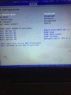

boa tarde amigos, estou com muita urgencia, peguei um notebook positivo stilo xci 3650 pra formatar, ele esta co linux, mas ele nao aceita outro windows, nao consigo habilitar a funcao para ativar o legacy, ja fiz de tudo, ja fiz pendrive gpt para uefi, ja desativei boot security, por favor alguem pode me ajudar, ja tentei por win 7, 8, 10, e nada
agradeço muito
O Windows chega a carregar e dá erro na instalação ou nem carrega? Se o Windows carregou você executou o fixboot e o fixmbr no prompt?
Pelo visto a BIOS veio bloqueada de fábrica e, provavelmente, vai precisar de um update para que seja possível a troca do SO. Entre em contato com o suporte da Positivo a respeito do assunto.

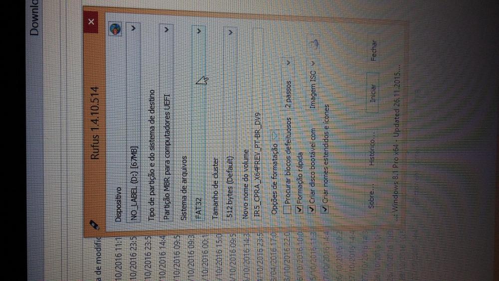

Bom dia achei a solução bem simples.
https://www.amazon.com/clouddrive/share/TJxxZ6zO1rLOKKTlw25H7qTIsByXVvKFu4kkO9FNVZ0?_encoding=UTF8&mgh=1&ref_=cd_ph_share_link_copy
baixem esta iso do 8.1 64 bit ela é pequena em seguida baixem o RUFUS 1.4.10.514.
e façam as seguintes configurações.
TIPO DE PARTIÇÃO DO SISTEMA:
PARTIÇÃO MBR PARA COMPUTADOR UEFI.
SISTEMA DE ARQUIVO
FAT32
E deixa as ultimas 3 opções marcadas.
coloca o pendrive aperta F11 escolhe o pendrive e seja feliz
Amigo, obrigado pela informação, consegui com sua dica, tentei rodar o windows 7 pelo pendrive sem sucesso, mas com windows 8 consegui sem problemas.

Ei, como fez ele inciar pelo pendrive, comigo não inicia... Fiz todo o processo como mencionado, mas o principal no dá....  Ele não dá boot pelo pendrive

valeu amigo deu certo com o 8 vou procurar os drives kkk

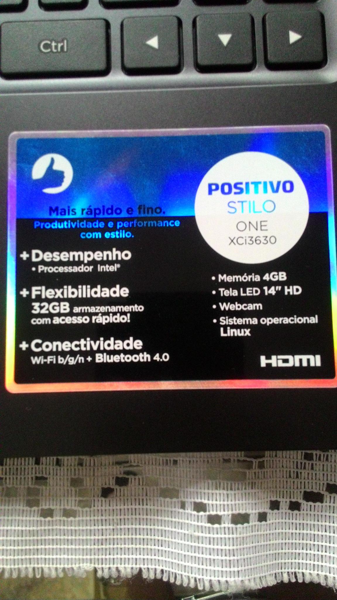

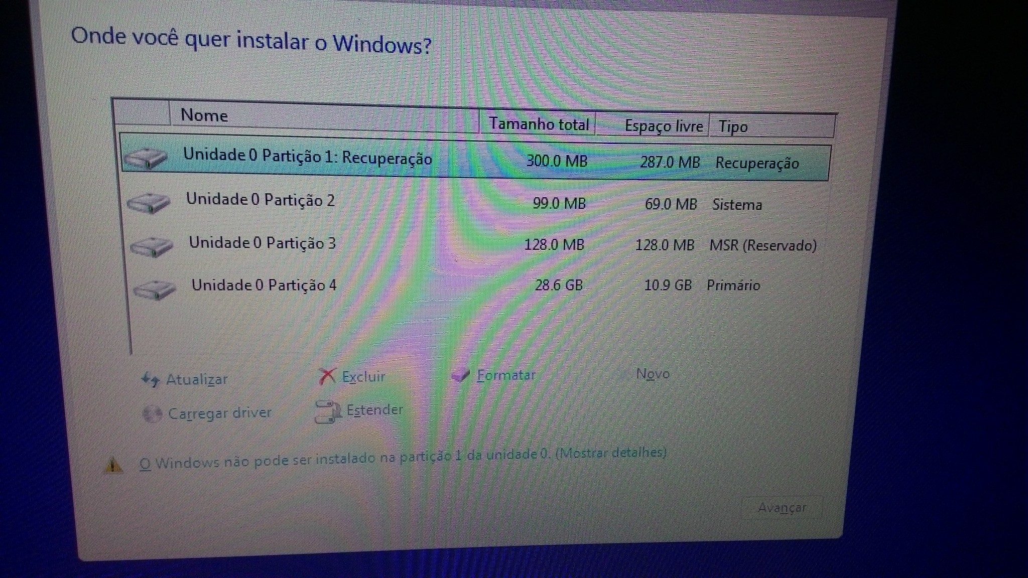

Bom dia! Estou com esse notebook da positivo, consegui colocar o windows 8 porém o HD aparece com 29gb (sendo que o HD é de 500gb. Já tentei de tudo e não consigo voltar com o HD completo, preciso muito de ajuda!
Boa Tarde Então Edson Garcia..
Ja peguei uma maquina dessas, se ela ainda está lacrada, nada substituído, seu HD só tem 32Gb de Espaço.
Sinceramente não sei o que a positivo quer com isso, mas esses 29 GB é todo seu espaço disponivel, sendo que após a instalação do Windows você terá algo em torno de 12 ou 15 Gb, para instalar outros programas e manter seus arquivos.

Tenho um POSITIVO STILO ONE 3630 igual ao do Edson Garcia mas não consigo formata-lo alguem pode me ajudar?

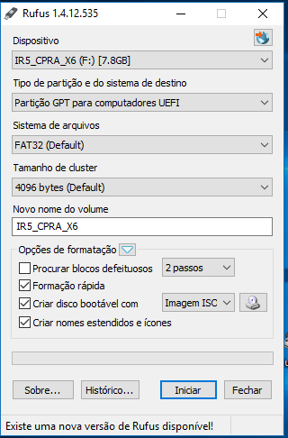

Bom dia galera, eu tambem estava com problemas para instalar o windows do Positivo stlilo i3650, mas graças aos nossos amigos ai cosegui instalar o windows 8.1 q ele deixou na descrição, infelizmente as configurações do rufus 1.4 que ele mostrou não deu certo ai coloquei outra  deu boot pelo pendrive,
Eu coloquei essas configurações mais não deu boot pelo pendrive(PARTIÇÃO MBR PARA COMPUTADOR UEFI.), mas troquei para essas aqui: (PARTIÇÃO GPT
SISTEMA DE ARQUIVO
FAT32
Ola Srs. boa tarde, depois de ler e mais ler o que foi postado, consegui enfim fazer a troca do sistema operacional deste "querido" positivo xci3650, pois bem, o que deve ser analisado na hora de criar o pendrive bootavel atravès do Rufus é que o sistema deve ser baseado em X64, por isso o colega acima (SIlvestre Gomes) disponibilizou um link com o Windows 8.1 X64, fiz aqui com o Windows 10.1 X64 e ta rodando perfeitamente.... Abração e Sucesso a todos.
