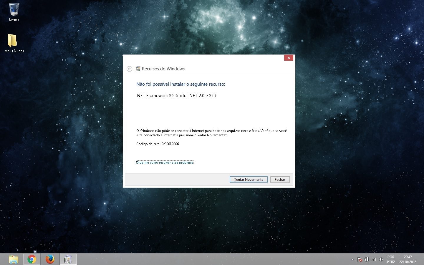

Seguinte, estou precisando de ajuda! Formatei meu computador recentemente e estou tendo alguns problemas com a instalação do .NET Framework 3.5, sem esse recurso meu notebook vai se tornar inútil! Acreditem, eu já tentei TODAS as maneiras possíveis de resolver esse problema, estou a mais de 3 dias indo de fórum em fórum, o problema é que não tenho mais o CD que veio com o computador quando comprei, não consigo instalar pelo windows update e muito menos pelo instalador offline. Sempre que tento instalar o .NET Framework 3.5 aparece o seguinte erro:
Mesmo eu estando conectado a internet, estou desesperado e gostaria de saber se alguém pode me ajudar, sei que o pessoal do Clube do Hardware é fod@!!! Muito obrigado pela atenção!!!

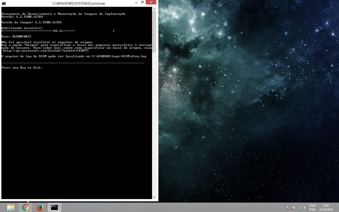

Ainda não consegui resolver o problema, mesmo com o notebook conectado a internet pelo ainda continuo tendo o mesmo problema, eu não uso Antivírus e o seguinte erro aparece quando tento instalar pelo instalador offline:
Já estou pensando seriamente em queimar esse notebook, mas mesmo assim, obrigado @Fernando Apratto pela atenção! :/
Talvez voce já tenha tentado o comando pelo CMD, mas veja que a mensagem de erro se refere a não encontrar o caminho do arquivo, talvez se copiar os arquivos e especificar o caminho no comando resolva.
