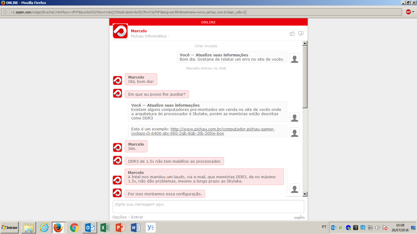

3 - Alguns meses atras eu tive oportunidade de conversar por telefone com alguns representantes de lojas de informatica e todos eles me disseram basicamente o seguinte:
"De acordo com o laudo da Intel, para que a 6ª geração funcione adequadamente sem danos à arquitetura do processador, com memórias DDR3, é necessário que este não ultrapasse a tensão de 1.5v."
Eu já havia dito em outro post e vou dizer de novo. Cabe à comunidade buscar uma cópia desse laudo disponibilizado pela própria Intel e ver em detalhes o que ele menciona. Se estão fabricando placas que suportam DDR3 + Skylake é porque não há problema e sim um Limite para a tensão dos módulos.

@yuri.rar Se uma loja de informática apresentar um lado da própria intel, ja será o suficiente para a maioria. Se fosse algo totalmente proibido, não estariam fabricando. E como falei no tópico acima. A tecnologia evolui e isso pra mim, sinceramente é passado.
adicionado 6 minutos depois
@yuri.rar saca só... essa foi uma conversa que tive com um representante da Pichau.
7 minutos atrás, Dinei disse:
É que, só pra RAM, tem 3 tensões diferentes.. De qual tensão eles falaram? Provavelmente, é a de alimentação, que NÃO tem influência direta na CPU..
O problema são as outras duas, que acabam se baseando na primeira.. Essas sim, podem complicar a coisa, pois são tensões que mexem diretamente no controlador da CPU..
