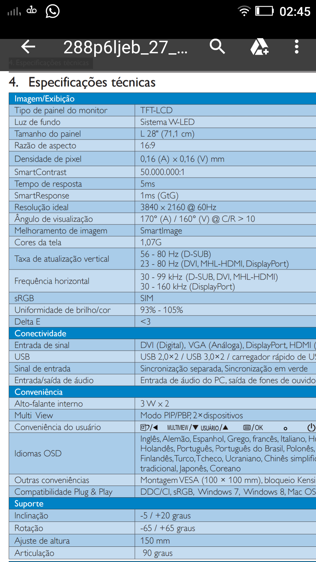

Veja bem, esse monitor fala que é 60hz. Inclusive, conforme na primeira imagem, recomenda por exemplo 4k@60hz.
Mas, na segunda imagem, a taxa de atualização vertical descrita, está 23-80hz. o que isso significa?
significa que eu posso colocar ele pra rodar 4k @80hz? É isso mesmo? Se sim, seria um setup dele ou por "overclock"?

@ilkyest eu entendi o que você postou. Mas o mais importante pra mim não foi respondido.
Sendo a taxa de atualização vertical de 30-80hz significa que eu poderei configurar o monitor para 80hz? Se não for possível, comprarei outro.

Só para concluir então, eu posso comprar que com certeza poderei jogar à 80hz, certo? Não tem possibilidade de ser bloqueada essa mudança? (Minha config atenderá o mínimo de fps).

@LCI  normalmente não porque o monitor entra em proteção.
Agora uma coisa é manual, outra coisa é vida real. Então pelo manual, 80hz sim... mas.. pode ser que 79hz ele não pegue, ok? já vi isso na minha TV philco.
@LCI  A tabela que voce proprio postou ja meio que tem a resposta, voce pode usar mais que 60hz nesse monitor, mas isso só em resoluções mais baixas, tipo em resoluções de ate 1440x900 ele consegue trabalhar a 75Hz, em resoluções maiores que isso o limite é 60Hz...
@F4b10 @ilkyest  No manual não fala sobre essa possibilidade. Apenas aquilo que postei para vocês. Acho que pelo driver da NVidia dá pra fazer.
