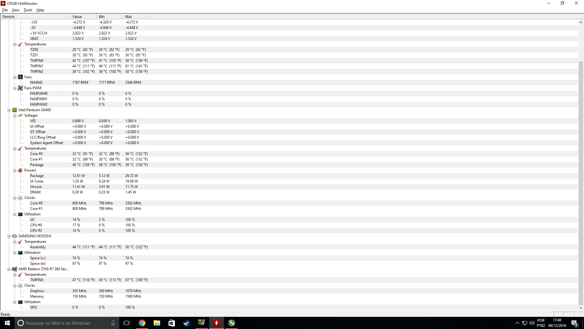

Estou com uma R7 360 PCYES OC GDDR5 1070MHZ Clock Single Fan
Em jogo sobe pra 80 graus
notei uma hora no far cry 4 95 graus fechei o jogo imediatamente e o gabinete extremamente quente
agora está em 46 graus bem refrigerada porém em jogo esquenta muito

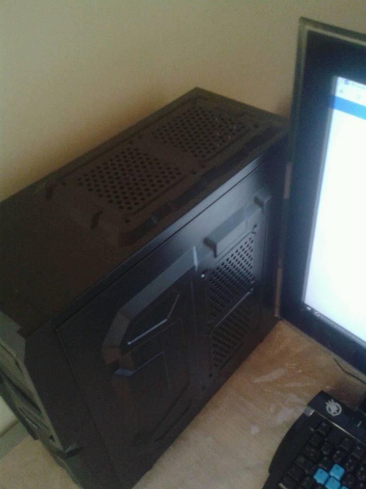

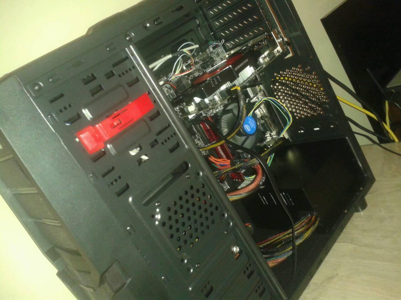

Gabinete meu tem 6 entradas pra colocar fans
se eu colocar 6 fans de boa qualidade vai melhorar isso?
O gabinete tava muito quente mesmo

Eu possuo a mesma placa de video so q da marca asus com 2 cooler  , da uma olhada nas minhas temperatuas.
Em jogos pesados eu ainda nao testei as temperatuas, mas quando eu jogo dota 2 a temperatura da placa chega no maximo do maximo a 60graus
ontem tava tranquilo a temperatura literalmente não passava de 60 graus, pode ser por conta do calor e aqui em cima estar quente pra um *****?
 @sml1151 como o @Jhonatan Muller falou, teste com o gabinete aberto. Recomendo deitar o gabinete de lado e abrir a tampa. O calor vai subir naturalmente. Se continuar esquentando, aí não adianta comprar dez fans porque não vai melhorar muita coisa.
Mas é bom ter pelo menos uns três fans.
Faz aí o teste e diz como está. Também pode ser pasta térmica vagabunda usada pela PCyes.

demorou bem ais pra esquentar agora, de 60 pra 70 graus demorou pra esquentar e travou em 72-70
adicionado 3 minutos depois
a placa de video é nova, cerca de 3 4 dias de uso
2 minutos atrás, sml1151 disse:
 Uma temperatura considerada aceitável para Rise of The Tomb Raider, com uma refrigeração a ar..

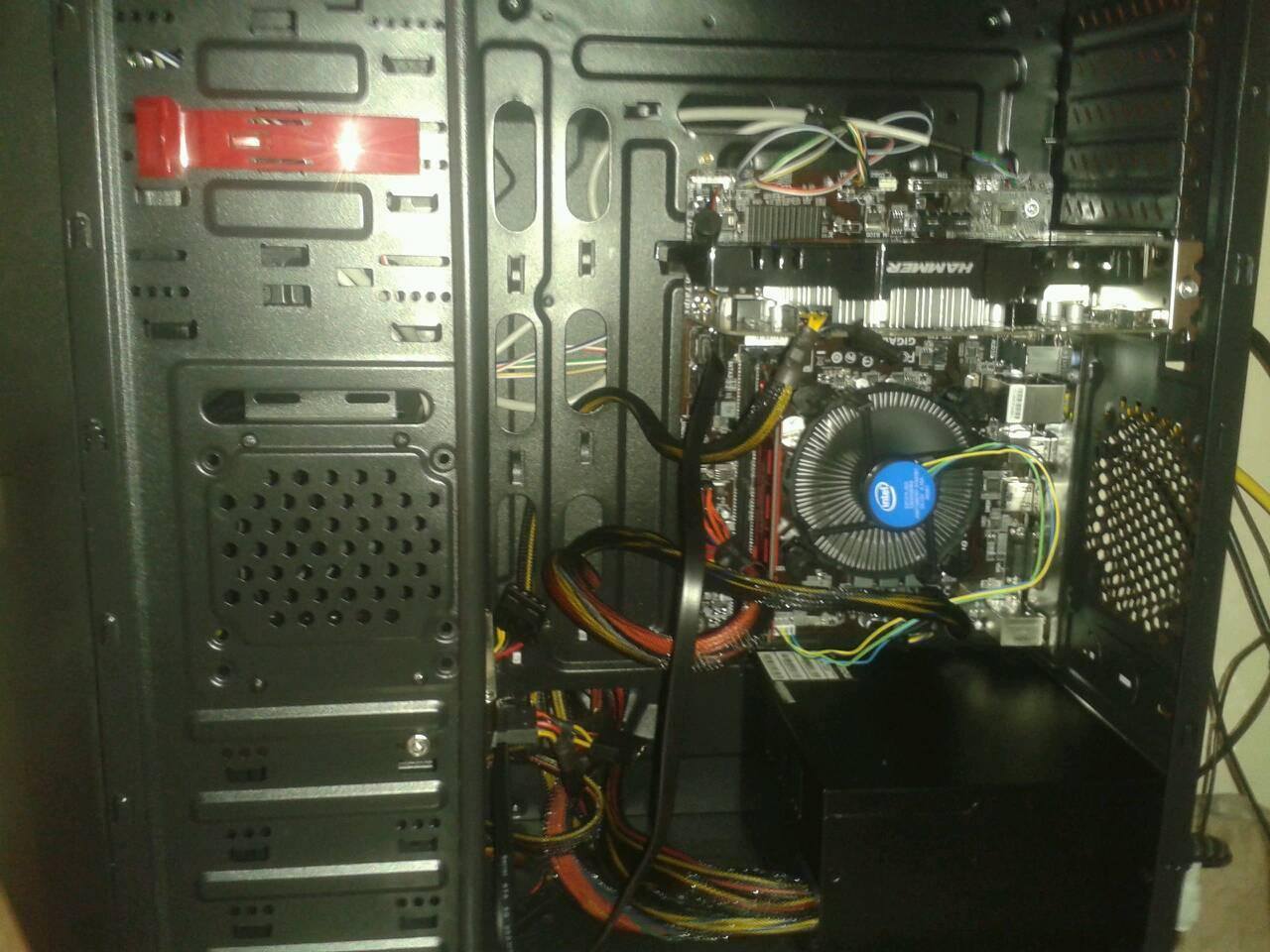

 Acredito que não necessite de 6 Fan's, mas pelas fotos parece que não tem nenhuma, coloque umas 2 e fique monitorando a temperatura para ver se o problema volta a acontecer :thumbsup:

@sml1151 se parou em 70ºC está legal. O problema é na refrigeração do gabinete. Quantos graus está fazendo aí na sua casa?
@sml1151 pode ser esse pacote de 4X1 que o @Luan cabral indicou. Mas eu compraria um Akasa Piranha para colocar atrás porque ele é mais forte. Esse Piranha pode plugar na placa-mãe para controlar pelo PWM. Os outros Cooler Master pode colocar na fonte porque eles são mais fracos e não vão fazer barulho.
Eu faria assim:
Akasa Piranha atrás (exaustor)
Um na frente (intake)
Um em cima (exaustor)
Dois na lateral (intake)
Depois você ocupa o que restar com o tempo. Se algum amigo tiver uma pasta MX-4 ou similar, pode trocar também a pasta térmica da placa porque vai melhorar uns 3-5ºC. Mas tem que saber trocar a pasta, saber desmontar a placa e tem que ser de qualidade. Não pode ser Implastec, não pode ser "pasta de prata", "pasta de ouro", e nem recomendo mais Arctic Silver 5, que é muito antiga (ultrapassada) e muito falsificada (paraguaia).
tem outra coisa tipo, aqui em cima é bem quente, especialmente agora de tarde ta u forno e o teto tem uma parte de madeira que retem calor
