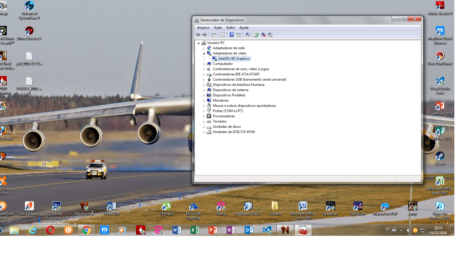

O jogo é Neverwinter, meu pc é Windows 7 Ultimate, 32 bits, 4gb RAM e 1TB de HD. Acabei de descobrir a placa-mãe, é uma ipmh61p1, a de vídeo eu não sei. Outra coisa, eu fiz esse teste assim que inicie o game, não sei se quando ele fecha sozinho a temperatura passa disso, vou testar agora.
Pra saber qual é a sua placa de vídeo vai em Iniciar depois escreve na barra de pesquisa gerenciador de dispositivos ai clica em uma seta que fica do lado de adaptadores de video.
Então, a placa de vídeo(Pelo que diz aqui) é uma Intel HD Graphics, a única informação que tenho dela. O processador eu já citei no início, é o Intel Pentium G630 :thumbsup:
Olha aí:
Você não tem placa de vídeo @jp_1025 , Intel HD Graphics é um placa que já vem integrada na sua placa-mãe ou seja On-board, infelizmente o jogo não vai rodar na sua maquina.
