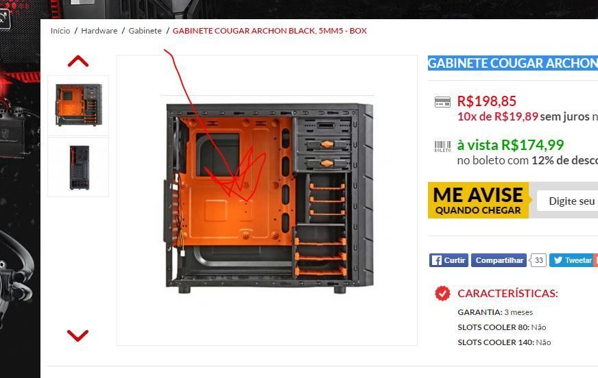

O gabinete seria esse? <http://www.pichau.com.br/gabinete-cougar-archon-black-5mm5-box>
Se for, gostei do modelo, parece que ele tem uma proteção plástica para protegem a MOBO.
O gabinete é esse mesmo, caso queria adquirir o quanto antes link para o kabum em estoque: http://www.kabum.com.br/produto/42103/gabinete-cougar-archon-midi-tower-sem-fonte-4846-2
Referente a proteção plastica para a MOBO não entendi, poderia por gentileza me explicar mais definidamente ?
@Foxp2 Eu estava com esse link aberto do Kabum, alias, compro lá há 7 anos kkkk... Parece que tem uma parte plástica dentro do gabinete para parafusar a MOBO, eu estou acostumado com uns gabinetes bem ***** que se parafusa direto na lata, então quando vejo algo mais sofisticado, já fico fascinado haha
32 minutos atrás, Maykon Gervasoni disse:
@Foxp2 Isso aí!! Cara, porque que é melhor um gabinete com fonte da parte inferior?
Na parte inferior acaba sendo bem melhor, pois no caso dos computadores GAMERS, que realizam diversas tarefas pesadas, como programas e jogos em 3D, o gasto de energia gerado e o calor dissipado pelos componentes é bem considerável. E os gabinetes que possuem a fonte na parte inferior acabam tendo uma vazão de ar mais adequada e eficiente, principalmente no que se diz respeito a fonte, que nesse caso não "pega" o ar quente que sai do processador, e sim de fora do gabinete, fazendo com que esse refrige mais adequadamente o componente, melhorando assim até sua vida útil.
Segue print com esquema representando o que parcialmente foi dito sobre refrigeração adequada:
