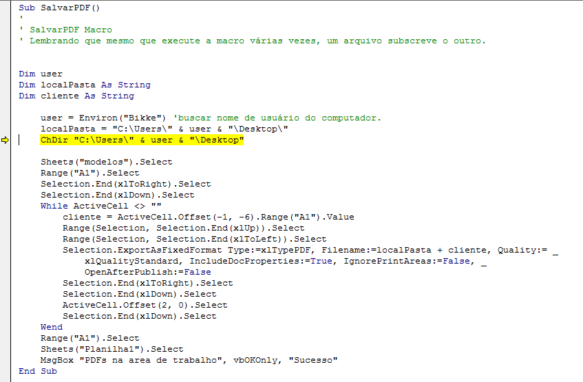

@Bikke Legal, ve só, nessa parte aqui:
vai ficar assim:
user = Environ("Bikke")
localPasta = "C:\Users\Bikke\Desktop"
ChDir "C:\Users\Bikke\Desktop"
para fazer rodar sem erro deixa o excel que ta com essa macro na area de trabalho.

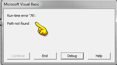

Fiz isso que disseste, dá o mesmo erro.
Sub SalvarPDF()
' SalvarPDF Macro
' Lembrando que mesmo que execute a macro várias vezes, um arquivo subscreve o outro.
Dim user
Dim localPasta As String
Dim cliente As String
    user = Environ("Bikke") 'buscar nome de usuário do computador.
     localPasta = "C:\Users\Bikke\Desktop\"
    Sheets("modelos").Select
    Range("A1").Select
    Selection.End(xlToRight).Select
    Selection.End(xlDown).Select
    While ActiveCell <> ""
        cliente = ActiveCell.Offset(-1, -6).Range("A1").Value
        Range(Selection, Selection.End(xlUp)).Select
        Range(Selection, Selection.End(xlToLeft)).Select
        Selection.ExportAsFixedFormat Type:=xlTypePDF, Filename:=localPasta + cliente, Quality:= _
            xlQualityStandard, IncludeDocProperties:=True, IgnorePrintAreas:=False, _
            OpenAfterPublish:=False
        ActiveCell.Offset(2, 0).Select
    Wend
    Range("A1").Select
    Sheets("Planilha1").Select
    MsgBox "PDFs na area de trabalho", vbOKOnly, "Sucesso"
End Sub
@Bikke  certo, aqui eu uso um outro disco para meus arquivos,
no meu script eu deixei assim:
user = Environ("USERNAME")
    localPasta = "P:\teste_pdf"
    ChDir "P:\teste_pdf"
e ele salva direto no meu disco P:

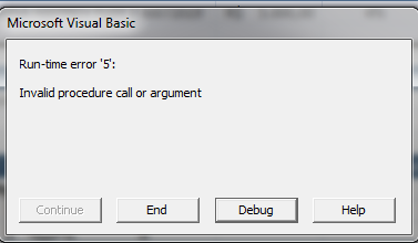

Não dá na mesma
Dá erro
Alguma coisa está a falhar aqui
Eu quero que as gravações vão para o Ambiente de trabalho para a Pasta Gravações PDF
@Bikke  tenta por assim
user = Environ("USERNAME") localPasta = "P:\teste_pdf" ChDir "P:\teste_pdf"
    localPasta = "C:\Users\Bikke\Desktop\pastadestino"

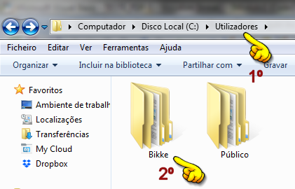

para achar o locao da pasta eu sugiro voce abrir o meu computador>> disco C>> usuarios>>seu usuario>>desktop>>pasta final.
ai voce clica na barra de endereço da pasta e ele vai deixar no formato que voce precisa para a macro.
mais ou menos como na imagem:
formato que voce precisa é:

@Bikke, o que eu estou vendo o que ta acontecendo no seu erro, é que o seu excel não está suportando a opção de salvar a seleção em PDF, como diz na microsoft:
  Citação
Este erro também pode ocorrer se uma tentativa de chamada de procedimento não válida na plataforma atual for feita. Por exemplo, alguns procedimentos podem ser válidos somente no Microsoft Windows, ou somente no Macintosh, e a
ssim por diante.
Consulte informações de plataforma específicas sobre o procedimento.
Fonte: https://docs.microsoft.com/pt-br/office/vba/language/reference/user-interface-help/invalid-procedure-call-or-argument-error-5
Expandir
Qual versão do excel você está usando?
  Em 10/02/2020 às 19:57, Bikke disse:
@Vics
Boa noite
Estou usando o excel 2007.
E continua a não dar nada
Expandir
Então há duas opções.
Ou você precisa instalar um plugin chamado "SaveAsPDF" para o excel 2007, pois o seu não tem esse plugin, por essa versão do excel não suportar salvar a seleção em PDF, ou converter o arquivo para PDF, por isso da esse erro.
ou você, por método de gravação de macro, salve a planilha como PDF, ou a seleção como PDF para ver qual é o código gerado, que talvez no excel 2007 também seja outro.
Eu só testei o código no excel 2013 e 2016.

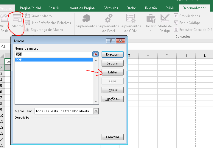

Segue o tutorial para gerar a macro gravada para salvar a seleção em PDF.

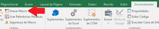

1. Guia de desenvolvedor, clicar em gravar macro. (para ativar a guia do desenvolvedor:    ) image.png.bf0c4f0e87976bea6187147dcf34c432.png

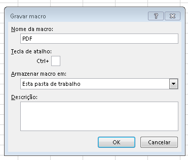

2. Nomear a macro

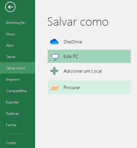

4. Guia Arquivo
5. Salvar como, selecione o local, ou procurar.

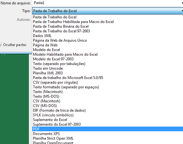

6. Selecione PDF

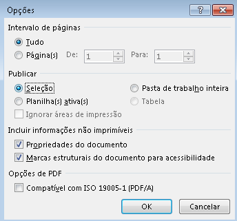

7. Opções e clique em seleção
8. Clique em Salvar
9. Na guia de desenvolvedor, clique em Parar Gravação

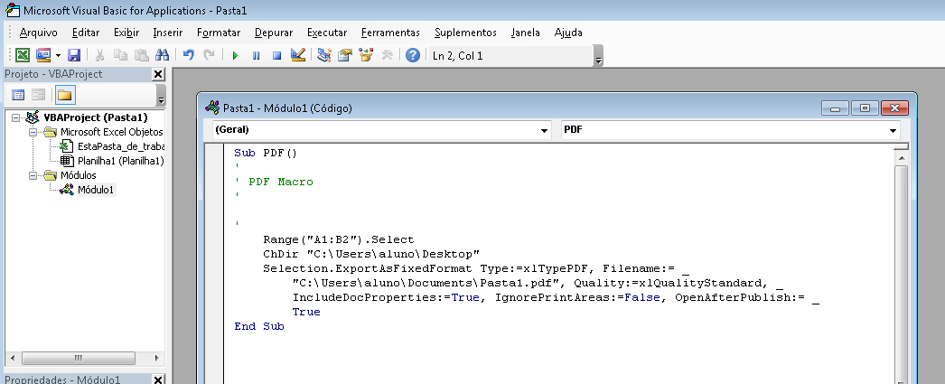

10. Na mesma Aba, clique em Macros e Editar a Macro Gerada
11. Resultado do código Gerado:
