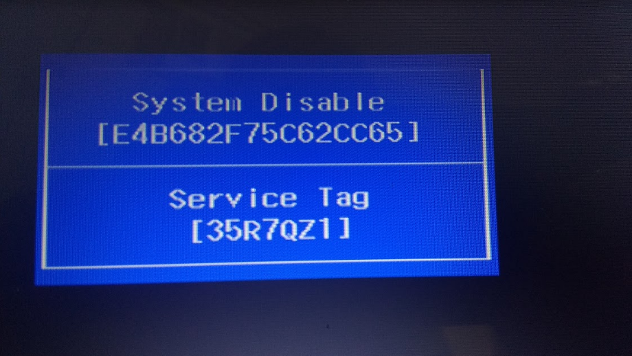

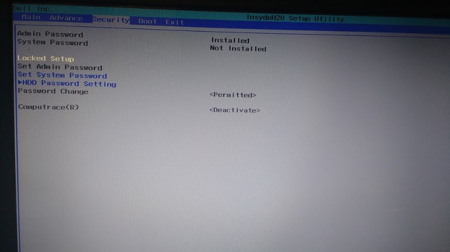

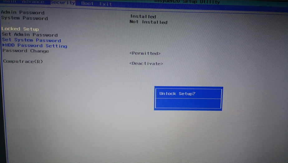

Por favor me ajudem, recentemente quebrei meu notebook, levei no técnico e tinha quebrado o HD e a placa-mãe, então ele conseguiu colocar uma nova placa-mãe. Agora estou tentando instalar o windows 7 pelo pendrive, então entro na BIOS para colocar pendrive como boot prioritário. A BIOS entra normalmente aperto a tecla f2 e ele entra. Mas quando entro todas as opções estão bloqueadas (Tudo cinza), então não consigo mexer nas opções de boot. A placa-mãe é uma InsydeH20 versão A06. Na aba security tem 3 opções que estão em azul que posso selecionar, uma delas é "Locked Setup" quando seleciono essa opção ele faz uma pergunta "Unlock Setup?", e tem um campo para uma senha que eu não qual é, ja pesquisei muito entrei em vários sites e não achei ninguem com o meu problema ou uma senha para essa BIOS. Quando erro a senha 3 vezes aparece uma mensagem na tela de "System Disable" e "Service Tag". Por favor me ajudem a resolver meu problema ja estou a 3 meses sem meu notebook
@Math.Pi Tentei tirando a bateria e colocando de novo e não deu, tambem tentei tirar a bateria colocar o carregador na tomada mas não deu tambem, continuo sem conseguir alterar nada na BIOS
@Math.Pi Pelo o que eu estava pesquisando eu vi esse método, mas esse método é pra tirar a senha pra acessar a BIOS, mas eu ja to na BIOS só que não da pra alterar nada. Eu apertei F1 agora que é a tecla de ajuda e apareceu uma mensagem dizendo que tem uma senha de administrador nesse computador e para eu modificar a BIOS eu preciso colocar a senha do administrador, só que eu não sei a senha, a placa-mãe é nova e o HD também. Isso me fez pensar agora que o técnico pode ter colocado uma placa-mãe usada e não sabia que tinha senha de administrador. Tem um método de burlar ou descobrir a senha ? Caso contrário vou reclamar no técnico.

@vfjunior Ja descobri a solução que é ou voce entra em contato com a DELL ou voce paga pra um cara desbloquear, eu não consegui com a DELL porque eu comprei meu notebook no Paraguai e nao da pra fazer a tranferencia de garantia. É só voce entrar nesse link aqui do mercado livre abaixar um pouco, e voce encontra Dell Master Password System Disable. Infelizmente voce terá que pagar pra alguem que sabe burlar essa senha pra te ajudar, são R$ 150,00 :tw_confused:
http://produto.mercadolivre.com.br/MLB-794949533-remova-senha-do-bios-ptodos-notebook-dell-_JM
@Erso Valeu... mas infelizmente nao deu certo... tentei com o código de erro... numero de série e service tag... nada!!!
@suehtam963  Valeu pela ajuda... gostaria de nao precisar pagar por uma coisa que não é "culpa" minha...

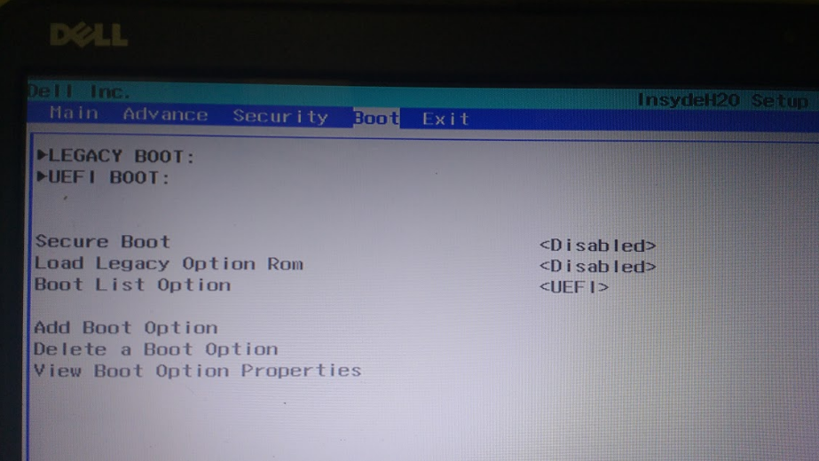

@vfjunior só agora que vi, a opção "Boot List Option" precisa estar definida como "Legacy" para permitir que o boot seja feito pelo pendrive. Está opção também está bloqueada?
@Erso De todas as abas da BIOS, só consigo acessar uma aba: SECURITY.
Nela só consigo acessar 3, tal qual mostra nas imagens do colega acima... São elas:
LOCKED SETUP; - pede senha que nao sei e bloqueia TUDO
SET SYSTEM PASSWORD; - está sem senha
HDD PASSWORD SETTING. - está sem senha
Nas opções do boot através do F12, só posso iniciar pelo HD, rede IPV4 ou rede IPV6...... nada mais...
13 horas atrás, suehtam963 disse:
@Erso voce tentou com pendrive UEFI e funcionou ?
Funcionou, mas eu instalei o mesmo SO que estava no notebook, o Win8. Para trocar de SO precisa mudar a BIOS para Legacy, já que o modo UEFI bloquei a mudança.
Consegui "formatar"... mas sem alteração na bios, que é o que eu queria....
Instalei o W10 do pendrive dentro do proprio W8... Depois de instalado o W10, p/ limpar a instalação "suja" de um SO dentro do outro, restaurei o sistema p/ uma instalação "limpa"... Deu certo... porém não do jeito que queria!!!
