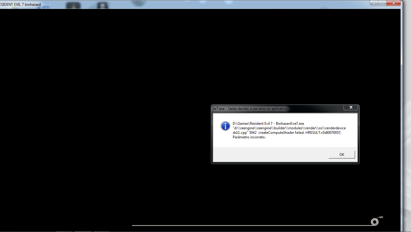

Olá boa noite, estou com problemas para abrir o novo resident evil.
o jogo abre e dá o seguinte erro (foto em anexo)
re7.exe- saida devido a erro no aplicativo
D://Games/Resident Evil 7 - Bioharzad\re7.exe
"d:\\rengine\\rengine\\builder\\modules\\render\\os\\renderdevice dx11cpp" 5042 create ComputerShader failed.HRESULT=0X80070057, Parametro Incorreto.
eu ainda consigo fazer a configuração inicial com a tela do erro em standby
mas eu não consigo entrar no jogo

@MikaellySampaio Olá, seja bem vindo em nosso Clube do Hardware.
Parece ser erro de um módulo de renderização.
Já tentou fazer um teste de integridade dos arquivos pela steam?
Na maior parte dos casos só o simples teste de integridade resolve porque se há algum arquivo faltando ou corrompido, o mesmo é re-baixado novamente pelo cliente steam.

@brunoluizmaciel @MikaellySampaio
Pelo que andei pesquisando este erro é do Directx11.
Ocorre tanto na Demo do jogo quanto ao jogo completo na steam. Se verem na comunidade deles há vários tópicos relatando o mesmo problema e todos eles ainda não conseguiram uma solução.
Então, veja se é possível configurar para o Dx9 ou dx10.

No seu caso, em específico @brunoluizmaciel  a sua placa  9800Gt tem suporte somente ao dx10.
Se é o windows 10, provavelmente não iria funcionar porque o W10 usa o directx 11 ou 12.
Não sei dizer se é possível instalar a versão 10.
Acho que, seria  o caso de trocar a placa..  infelizmente é isso.  Ou pelo menos aguardar até que saia um patch de atualização.

@Marcelo de Souza Silva Na comunidade do RE7 na steam, teve um cara que  tentou com uma AMD HD6850 1GB
e não funcionou.
Depois tentou com uma AMD HD6950/70 2GB, segundo ele, essa troca funcionou. Assim como o o cara no vídeo informou.

@Marcelo de Souza Silva Na verdade, não existe isso de "emular" a memória de uma GPU.
O jogo precisa do DX11, ou seja, pelo menos todas as placas que suportam dx11 e que tenha pelo menos 2Gb para rodar.
Acabei de fazer o teste com a Demo do jogo,  Com a minha GTX 660Ti 2Gb funcionou perfeitamente, com os gráficos no médio... sem travar, sem gargalos...
