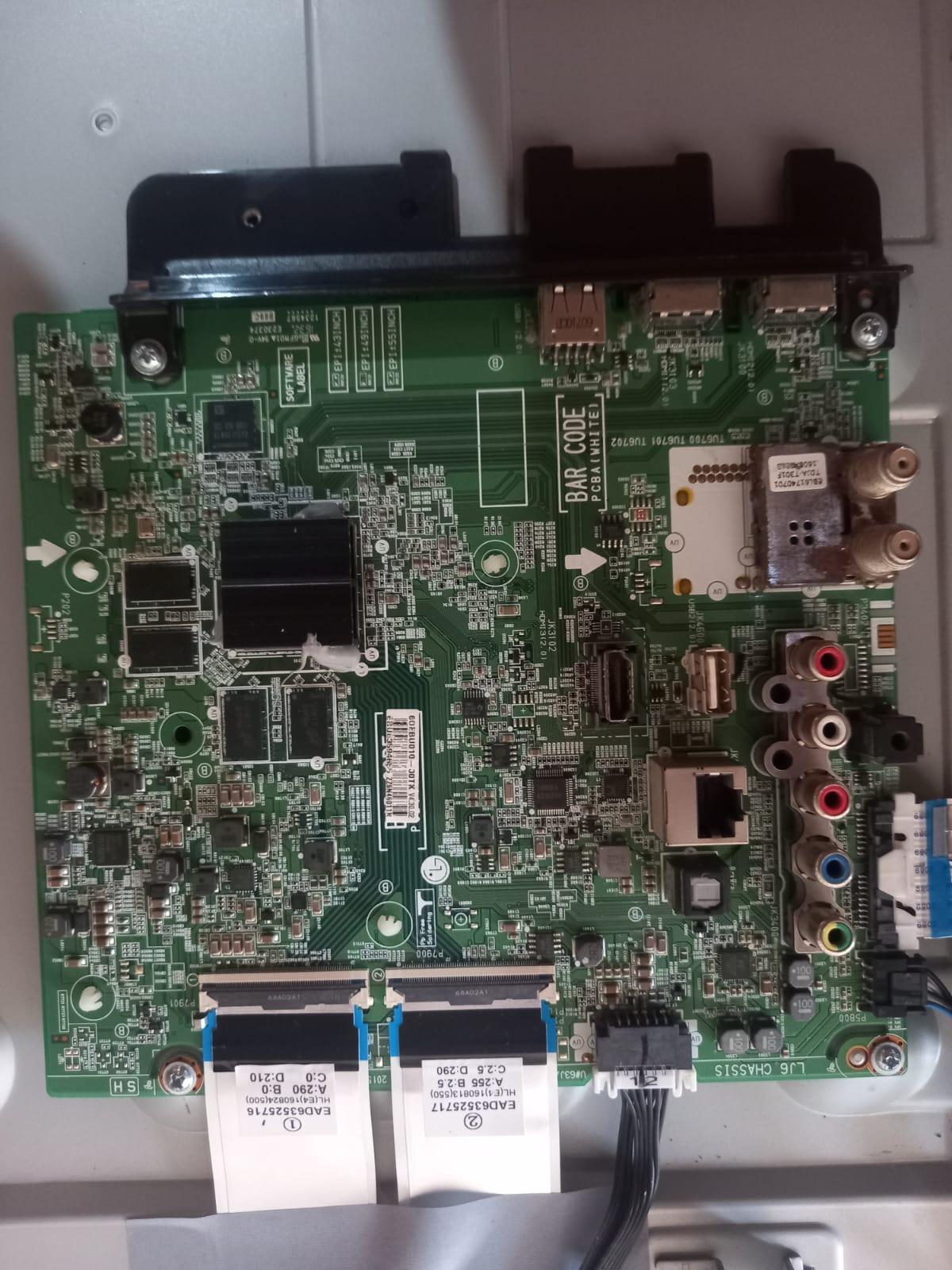

Oi Akedo vai ser fácil mudar para single 8 se você souber soldar uma simples resistência  na placa pois me parece que vira sem resistencia como dupla 8 mas assim que chegue a placa nos podemos analizala através de fotos ai eu posso assistir você nessa situação de onde se irá soldar ou não a resistencia, a indicação oohms-0603 parece querer dizer que pode ser uma de 0hms tipo shunt até 603 ohms mas numa loja de material eletrico com essa referencia não tem que enganar.
 Oi acho que queimar não vai pois a sua placa de sinal não emite os outro canal de 5 fios desde que a corrente esteja nos fios certos os tais 12v da placa de sinal da sua tv, alem disso o seu cabo é single 8 portanto sem os outros 5 fios azuis e brancos, mas não espere dar sinal de saida no outro monitor ligado pela saida hdmi quanto muito emitiria metade da imagem e mal pois as drives ou firmware são diferentes nas de duplo 8. Mas vai dar certo de certeza.

@Paulo Arraial A placa chegou, porém o cabo que eu comprei veio errado. Cheguei a ligar na placa da tv e advinha? Deu curto no cabo por ter ligado errado. Um teste de continuidade na placa da China nos pinos  GND e positivo deu tudo ok, demostrando que não está em curto.  Liguei a TV normalmente e mesmo com a tela quebrada da pra ver o borrões e o áudio também tá saindo, então acredito que não estragou a placa da tv. Agora é comprar outro cabo e esperar novamente kkk.
 @Akedo Oi Akedo poxa você tinha que ter um multimetro digital desses baratuchos de 50 reais ligar o cabo á placa de sinal  sem ligar á placa conversora LVDS Hdmi e medir em DC a tensão na extremidade do cabo ai saberia se o pino da tensão positiva estava correto ou não, poderia ter queimado a placa de sinal da tv ou mesmo a placa conversora.
