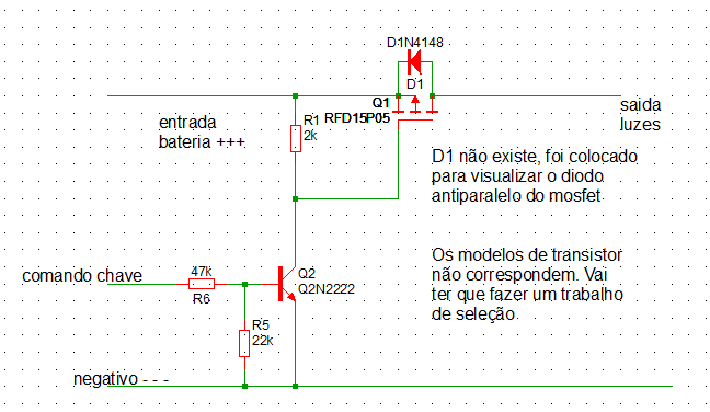

Acionar esse mosfet na função que deseja não vai ser tão simples assim. Quando a chave do carro está desligada ao ligar, tudo bem. Haverá 12V da bateria sobre um source que está no zero.  Até aí beleza, o mosfet inicia a comutação, a tensão do source vai subindo, a tensão do gate continua a mesma, a tensão Vgs (que é a que comuta o transistor) continua a cair enquanto o transistor está comutando (v source subindo em relação ao negativo). Se a tensão limiar de comutação do mosfet for de 1,5v, quando a tensão dreno-source (Vds) chegar aos 1,5V não haverá mais como o mosfet continuar comutando, pois se tentar subir mais um pouco o source o transistor será cortado por falta de Vgs. Seus 15A em 1,5V vai dar um ferro de solda, 45W de calor, além de uma queda de tensão de 1,5V na linha.

Sobre tudo isso eu (eu) ainda ficaria com o bom e velho relé, porque:
  • É barato;
  • Não esquenta;
  • Um simples diodo e transistor faz a comutação dele com as cargas;
  • Não tem essa de inverter a polaridade e não funcionar;
  • Se chegar a ocorrer um curto quem vai queimar é um fusível (Se fosse semi-condutor queimaria na hora);
  • O espaço que ele ocupa é quase o mesmo que um mosfet, dissipador e um circuitinho pra fazer ele ligar/desligar corretamente.
O comentário do @Mestre88 faz sentido, se procurar encontra relé de baixo perfil. Só não sei se tão barato como R$ 2,75.
Voltando ao circuitinho, havia me esquecisdo do mosfet canal P. É o hábito de só fazer potência com canal N.
