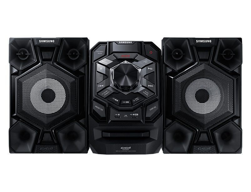

Olá, Queria saber se é possivel ligar um subwoofer a minha aparelhagem samsung j630 já que ás colunas vem juntamente com o sub queria adicionar mais graves.
Vou deixar ai uma imagem para verem o modelo!

Esses aparelhos já usam o conjunto "casado" não tem como você ligar outra caixa neles, a menos que ele possua uma saída própria para o Subwoofer, verifique as conexões na traseira dele, e verifique se ele possui essa saída...
Se sim, ai é só comprar um Sub ativo e ligar nessa saída dele...
Ai tem muitas opções na Net...
http://produto.mercadolivre.com.br/MLB-880603453-linha-residencial-subwoofer-ps38-infinity-_JM
http://produto.mercadolivre.com.br/MLB-787539585-subwoofer-ininity-ps410-500-watts-pico-10-pol-pronta-entrga-_JM
http://produto.mercadolivre.com.br/MLB-885145942-subwoofer-yamaha-ns-sw100-n-jbl-100p-ativo-bivolt-nfe-_JM
http://produto.mercadolivre.com.br/MLB-707541553-subwoofer-ativo-harman-kardon-hkts210-sub-hkts-210-kadu-som-_JM
  • Coordenador
@pt_and_pt Não deu para mim ler o que são os conectores branco e vermelho, o logo abaixo é uma conexão para antena, e acredito que eles são uma entrada auxiliar do seu aparelho e não uma saída de som.
Se assim for, não tem como ligar um Sub nele, teria que fazer uma alteração/adaptação interna nele (aparelho) para "puxar" uma saída de Sub dele....
  • Coordenador
Sem analisar os circuitos dele não tem como te dizer!
Leve o som (não precisa das caixas) a uma oficina especializada em som, e peça que verifique a viabilidade de se fazer uma saída de Sub nele...

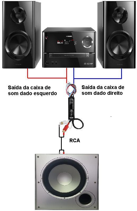

@pt_and_pt Bom dia
Basta você comprar um dos subwoofer que o @Bcpetronzio indicou, ou caso queira pesquisar mais alguns modelos fique a vontade.
Só lembrando  ele precisa ter entrada pré amplificada e logicamente com isso vai ter amplificador embutido (seu valor é salgadinho isso é normal kkkkkk), depois você vai montar um par de saída pré amplificada no seu aparelho de som e vai conectar ao subwoofer.
Não precisa se preocupar em ligar o sub porque a maioria deles ao receber um sinal de Áudio eles se auto ligam.
Saída pré amplificada muito muito simples de fazer eu já fiz e funciona, caso tenha duvida é só levar os componente em qualquer eletrônica que o técnico vai montar para você.
http://autosom.net/artigos/normal_rca.htm
Agora caso não queira montar existe pronto para comprar, e o esquema final vai ser esse.
