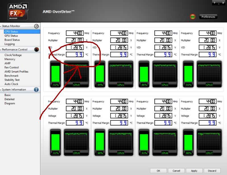

Tem algum cálculo para ser feito só pra eu saber a temperatura que está? O que significa essa margem térmica, amigo?

Está correto? O meu tá dando isso, e tá bem diferente do que é mostrado no HWMonitor, bem como você disse. Lembro que antigamente eu conseguia ver no MSI Afterburner jogando, mas não consigo mais, por que amigo, sabe dizer? E qual a temperatura ideal pro FX 6300? Tá boa a minha? Estou usando em idle, vou verificar in gaming.

Não, não existe cálculo. Já tive várias trocas de e-mail com um representante da AMD nos EUA e nem eles sabem direito o que estão falando ou porque os outros aplicativos leem a temperatura dos FX errado. Não tem jeito, só dá para ver pelo AMD Overdrive. Tem alguns vídeos no YouTube ensinando umas conversões, mas são todos furados e nunca consegui fazê-los dar certo. Porque varia de placa-mãe. O cara pode ter feito o vídeo com uma Asus e o cálculo dele não vai bater com uma Gigabyte, ou até mesmo uma Asus de modelo diferente, mais novo, etc. Eu desencucava de tentar encontrar um valor.
E a margem é a margem. Se chegar em 0ºC, é porque está no limite do aceitável para o processador. O ideal é ficar acima de 5-10ºC para ter uma folga. Se abaixar de 0ºC (valor negativo) o valor fica em vermelho, significando que está quente acima do recomendado. Depois de um certo valor a CPU vai começar a fazer o throttling para não queimar.
Você pode abrir uma reclamação com a AMD por causa dessa falta de suporte para os outros aplicativos. Isso é um bug da AMD que rola há anos. E ficar vendo margem térmica é um pouco infantil. As pessoas querem saber a temperatura real, não se está "quente" ou "frio". Se todo mundo reclamasse, eles já teriam concertado. Mas já saíram os Ryzen, então eu duvido que eles façam alguma coisa agora se não fizeram em quase dez anos.

Entendo, mas enfim o que importa pra mim é o processador não dar defeito por conta da temperatura. Você viu o meu print do Overdrive? Está tudo certo? Eu sempre trocava a pasta térmica em menos de um mês, pensava q a temperatura tava alta demais por conta do HWMonitor. Só mais uma dúvida rápida. É normal na aba "Status da Placa" o CPU Temperature e MOBO Temperature ficar -294,7ºc?
@Lívio de Oliveira 43ºC está bom, mas a CPU está em repouso. Para saber direito, você tem que rodar um teste de estresse. Use o teste de estresse do AIDA64, em ferramentas, teste de estabilidade de sistema, só com CPU marcado e veja como fica a margem térmica.
Esse valor do status da placa está bugado. Deve ser um sensor da placa-mãe ruim. Entenda que o valor da margem térmica da CPU é um algorótimo da CPU, dentro do processador, então a chance de estar errado é pequena.

Amigo, estou deixando o teste de estresse funcionando à alguns minutos, e printei a tela para lhe mandar. Veja que a temperatura não está alta mesmo forçando a CPU, será que está mostrando a temperatura correta? Devo me preocupar com os clocks ultrapassando 3.5GHz e ficando em 3.8GHz em vermelho? Como desabilito o turbo boost no AMD OD?
@Lívio de Oliveira cara, eu não me preocuparia. 15ºC de margem térmica com a CPU rodando em 100% está bom. Acredito que mesmo no verão fique por volta de 5-10ºC. E você nunca vai usar assim, os 8 núcleos a 100%. Mas quando começar a chegar o verão, acompanhe as temperaturas.
Sobre o clock, também não se preocupe. Ele fica vermelho provavelmente para indicar que está no turbo. Se a temperatura está boa, e ela está, tudo bem. E o turbo escalona. Se você usar um ou dois núcleos, provavelmente vai chegar aos 4.1Ghz, que é o turbo máximo. Mas só com dois núcleos não vai esquentar nem perto do que está agora.
Eu acho que está legal. Mas você tirou o print com 1 minuto de teste. Veja como fica depois de 15-20min. Não precisa testar mais do que isso.
