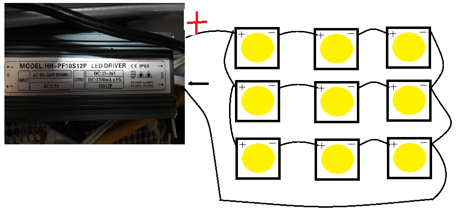

Boa noite pessoal,estou montando uma luminária com 10 led de 10w cada e tenho uma fonte de 36v e 2700mA,como eu devo ligar ,em serie ou paralelo ,presciso usar algum resistor emtre os leds,obrigado .
3 em 3 em série
LED LED LED  R
> > > R
> > > R
vai sobrar 1 Led.
Se o led fosse de 12V ficaria 12*3 = 36 V e não precisaria de resistor, mas como esses leds já funcionam com 9V ficaria... 9*3=27; 36-27=9V de sobra... para respeitar os limites de 900mA ficaria R=U/i ; R=9/0,9 ; R=10ohm. Calculando a potencia dissipada no resistor P=U²/R ; P=9*9/10; P=8.1W logo você vai precisar de um resistência de 10ohm e mais de 10W... o ideal seria um de 16W  ^^
Se for colocar cada um deles sozinho em série o resistor teria que ter um potencia bem grande e seria desperdício de energia. Com regulador de 12 V também teria um desperdício gigante em dissipação também (uns 70W), fora que você precisaria de um regulador com 3A.
Seria muito melhor você compra um fonte de 12V com adequada e colocar um resistor de 3.3ohm e 3W ou mais de dissipação. Fora, isto é claro, colocar dissipadores nos teus leds de 10W.

Se seus leds de 10W são alimentados com 12V (tenho alguns que são) então.... Se você tem 10 leds, ligue 3x em paralelo  de 3 em série. O que sobra.. dá pra mim! Faço coleção.

Já vi alguns desses Leds de 10W trabalharem com pouco mais de 10V. Se for o caso do seu vai precisar de resistor sim, fazendo a ligação já sugerida

Como já foi dito, vai sobrar 1. Definir o valor sem o datasheet do led comprado é tiro no escuro e led no lixo.

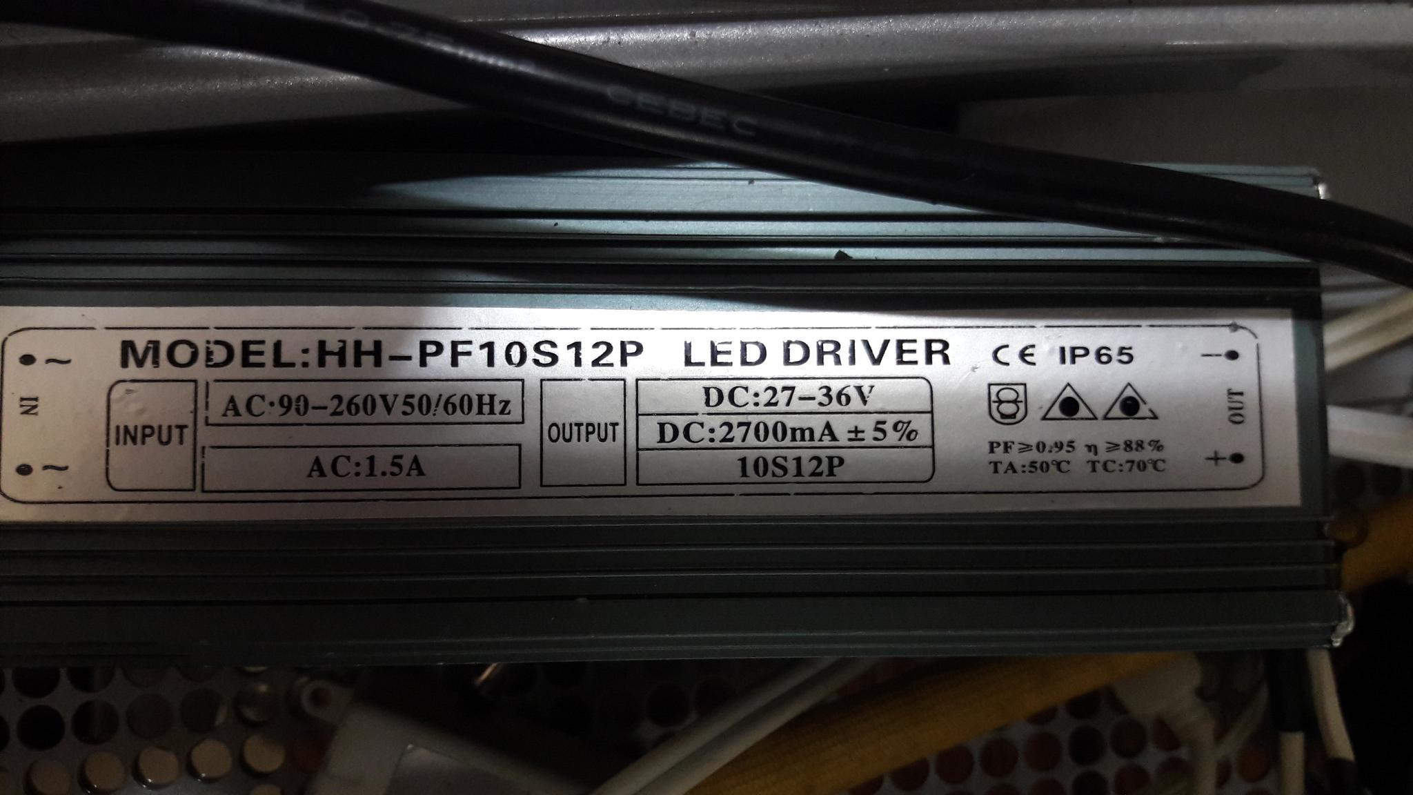

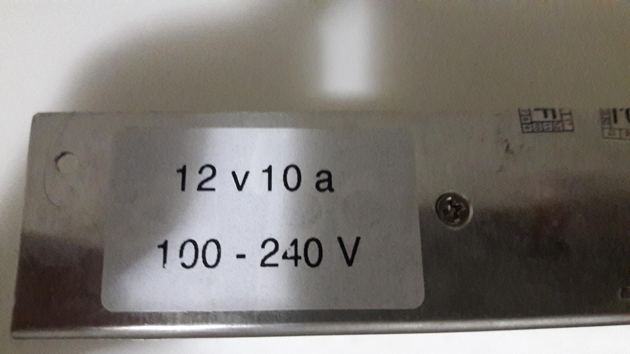

obrigado pessoal foi muito útil, a explicação de você, porém só tenho mais uma duvida , eu tenho tbem uma fonte chaveada de 12v/10a, ai sera que eu poderia usa-la  e colocar os 10led em paralelo ai eu teria que colocar qual resistor, ou ligaria direto.
desde ja agradeço a atenção de todos.segue as fonte que tenho ,muito obrigado,tenho estas duas fontes qual seria melhor usar .59aafd1e42464_20170831_2113311.thumb.jpg.50f49be690df758ac8051fc0767dcc85.jpg59aafd35610ee_20170831_2111321.thumb.jpg.5758d69877e6c38ac56052f6648dad96.jpg
É um led Driver esse de 12V ou é uma fonte comum? Se for uma fonte comum 3.3ohm e 3W já serve.
Se for um led driver eles são feitos para você ligar direto em paralelo o led de 10W(ou modelo que eles querem alimentar que pode ser de + W mais ou menos tensão) alguns dão até para escolher a tensão e corrente que vão passar, no caso 11V e 600mA dá para o gasto. Neste último caso você não precisaria de resistor, por ele ser regulável, se o driver não for regulável e não aparecer limite de corrente/tensão vai queimar ^^ < ou seja tem que colocar resistor.
