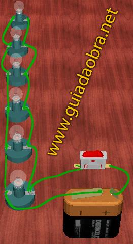

Caso eu quisesse colocar mais um botão chave lig/des, um deles para acender 3 lampadas (e-27) e outro botão para acender e apagar as outras 3 lampadas (e-27), todos no mesmo circuito, como ficaria a associação de fios?
(Meu objetivo é fazer uma caixa de lâmpadas, sendo 3 lâmpadas em cima conectadas a um botão liga/desl e outras 3 lâmpadas embaixo conectadas a outro botão chave lig/des, todos numa mesma tomada.
Alguém poderia me ajudar?
corte o fio que está entre 3ª e 4ª lâmpada de baixo pra cima. Do fio da de cima,ligue outro interruptor que vai até o + da bateria. O mesmo princípio para a tomada na rede.
