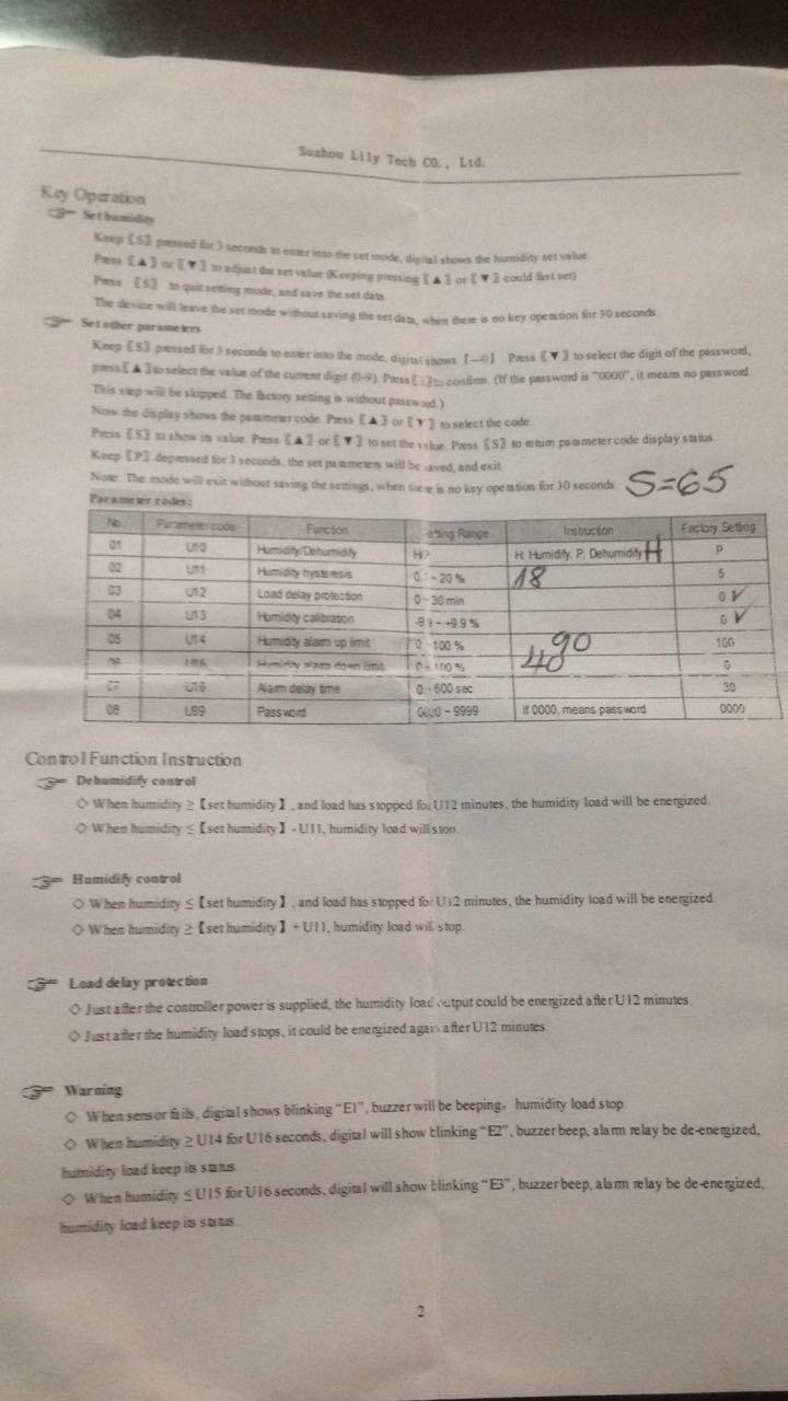

Comprei o Controlador de Umidade ZL-7830A. Conectei fios e alimentei parâmetros. Ele mede a umidade do ar, faz barulho de "arme e desarme", funciona corretamente. O problema é que ele não alimenta a saída 30A/250VAC, descrita como R1 e COM. Num vídeo no Youtube, uma lâmpada é acesa/apagada na saída.59ca887da0dc2_ZL-7830A(1).JPG.3e634dcba1e98151db3adb4a409fe5ff.JPG59ca893470ec2_ZL-7830A(2).JPG.323c9c36b7acf19fa2962382e78ab464.JPG
Já vi aparelhos mais bonitos. Intuitivamente - pois não vi o manual nem youtube - este borne parece ser de um contato seco, ou seja, apenas um interruptor. Deve ser alimentado por fora... Por favor, confira no manual!
Segue esquema de ligação e as duas páginas do manual.
Note que na 2a imagem o painel apresenta um ícone em forma de hélice, que quer dizer que a saída está energizada (pelo menos deveria estar...). Na 3a imagem, a hélice não mais existe, justamente porque a umidade atingiu o valor para desligar.  Eu ouço no aparelho o barulho quando é ligado (hélice no painel) e quando é desligado (sem hélice), algo como um relê. Porém, nada acontece no equipamento (ventilador) que está acoplado na saída R1 COM.

Veja o seu aparelho como sendo o interruptor que acende a luz da sua sala. Se você está esperando que as 2 saidas do aparelho alimentem sua ventoinha a partir da energia que alimenta o funcionamento dele vai se decepcionar. Precisa de energia externa.
Olá,
Como a @Isadora Ferraz disse, é um contato seco. Você precisa ligar um dos lados do ventilador numa fase, o outro lado em um dos bornes. No outro borne, você conecta na outra fase/neutro.
Da forma que está, ao acionar o contato apenas conecta os dois fios do ventilador entre si.
