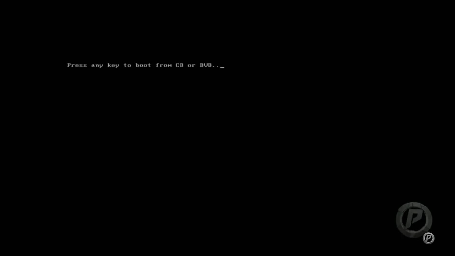

Seguinte, estou formatando meu notebook lenovo s400 p windows 10. Esta indo tudo bem, o problema é que meu teclado está com um defeito há um tempo desde que eu deixei cair um pouco de água em que ele fica, automaticamente e repetidamente, precionando a tecla ' (para resolver o caso, eu só pressiono outra tecla e essa repetição se anula de boa, e utilizo um teclado via usb normal mas no caso nao  da tempo...)
O problema central é que durante o processo de instalação, na etapa que diz PRESSIONE QUALQUER TECLA PARA DAR BOOT, (seguida da etapa de reparticao, instalação e tal) uma tecla aqui foi pressionada, e eu voltei para o comeco instalação pelo pendrive. E isso meio que ta em loop porque fica pressionando essa tecla!

O problema central é que durante o processo de instalação, na etapa que diz PRESSIONE QUALQUER TECLA PARA DAR BOOT, (seguida da etapa de reparticao, instalação e tal) o maldito ' é pressionado imediatamente... Fazendo então, boot pelo pendrive.
Adendo importante!
durante o carregamento da tela "lenovo", antes da info de pressionar a tecla, se eu precioso qualquer tecla, anula isso, porém já fui direcionado à tela de instalação de novo aqui... Eu tentei cancelar a instalação e fazer isso, (de pressionar qlqer tecla antes do aviso, na tela de carregamento lenovo) mas o boot vai no pendrive.

Olha, simplificando o textao kkk eu pressionei uma tecla durante a instalacao, mais precisamente quando reinicia e aquela tela preta aparece dizendo "press any key to boot from cd/dvd", e agora fui enviado a tela de instalacao, de novo. nao sei se faço.....

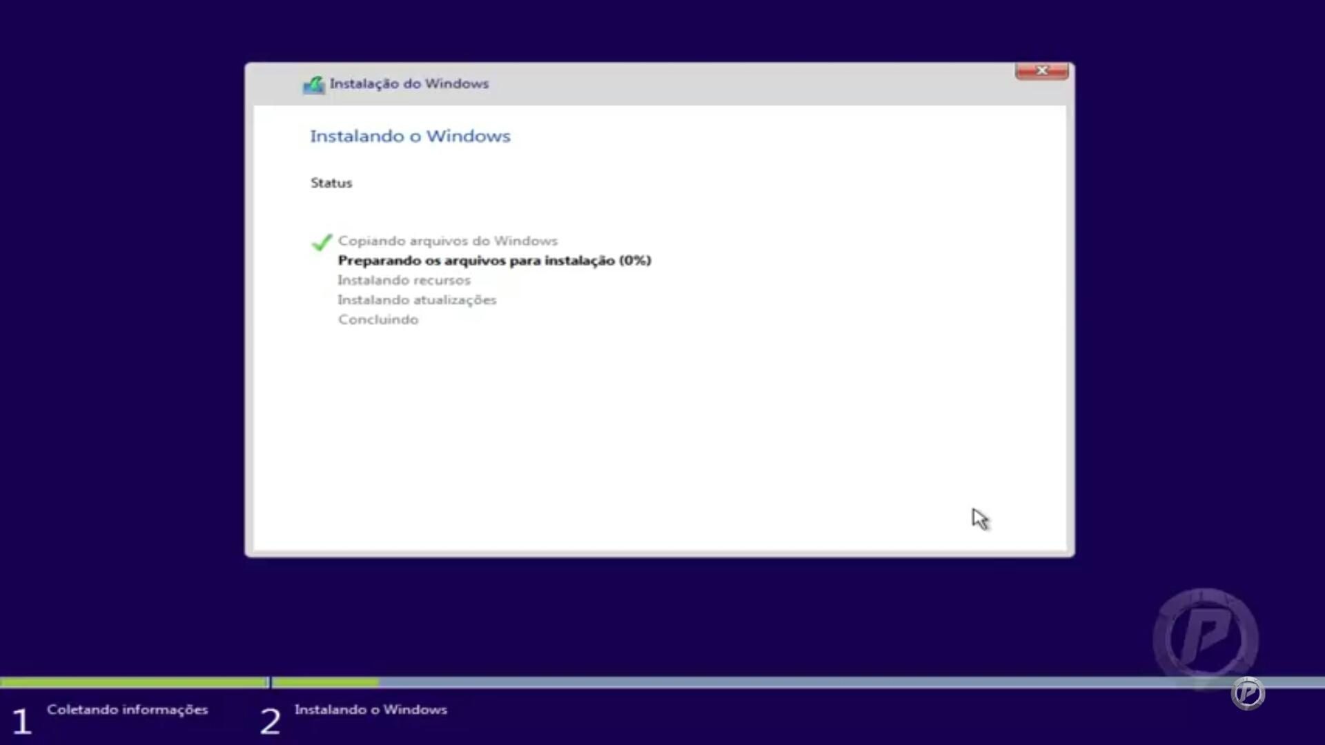

Mas tipo, agora eu fiz boot novamente pelo pendrive, quando nao devia ja que o w10 estava sendo instalado e apenas foi reiniciado e eu pressionei a tecla para dar esse boot (img). Agr eu fui levado para a tela de instalacao de novo, o que eu ja fiz...
digo, eu desligo o note? Faço outra instalação e formato? Sempre ouço que não devemos de forma alguma desligar o notebook durante esses processos...

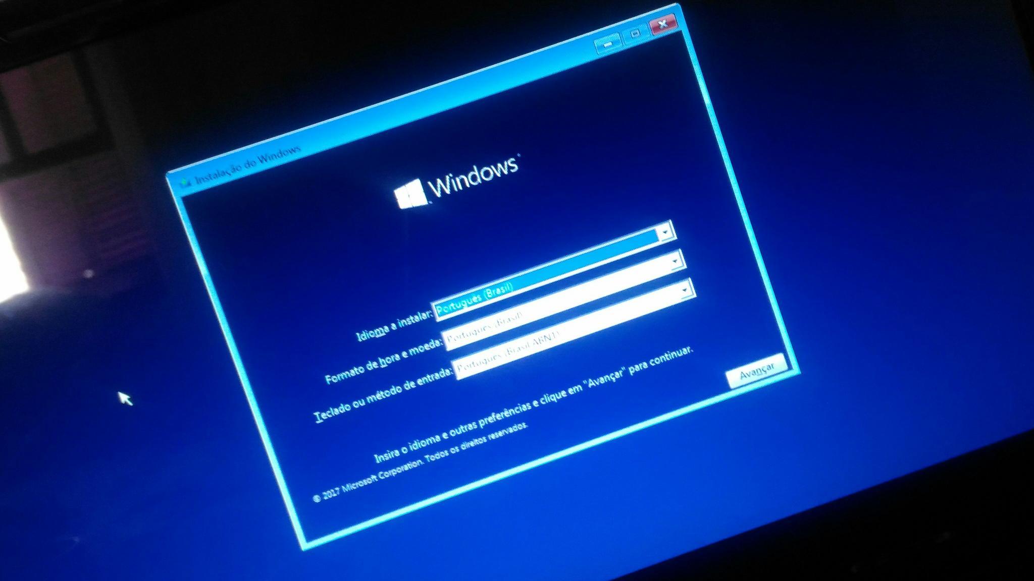

Sim, já fiz a repartição. A copia dos arquivos nao sei, digo, apos essa etapa (img), ele disse que ia reiniciar, e o fez,eu ai apareceu a opcao de pressionar uma tecla para iniciar a partir de outra midia sabe? e ai eu apertei.........
agr estou na tela de instalacao do windows de novo...

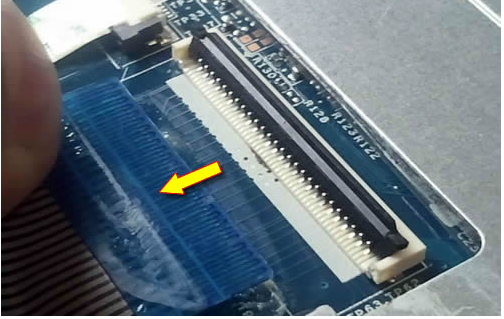

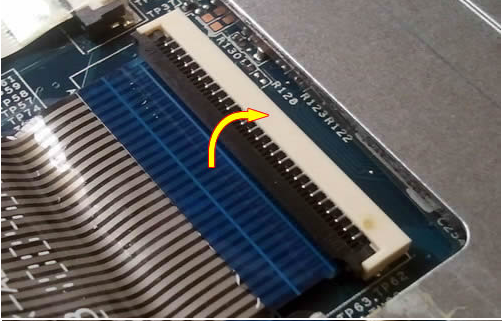

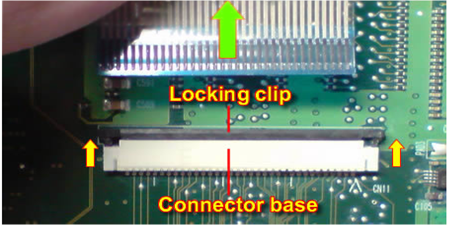

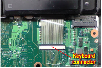

Seu teclado é externo, então com cuidado, pelas bordas de seu teclado e com uma chave de fenda fininha, vá forçado ele para cima, tente achar as travinhas dele. Tem em cima e nas laterais. Assim que ele saltar para fora desconecte seu flat cable da placa-mãe. Existem dois tipos de travas como nas imagens abaixo.
