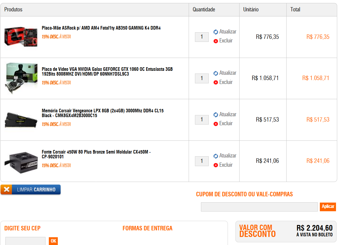

Até agora montei assim:
GALAX GEFORCE GTX 1060 3GB
I5-7400
CORSAIR 80 PLUS BRONZE 450W
8gb ddr4
H110
HD 1tb barracuda (já tenho ele, comprei a pouco tempo e uso no meu pc atual que não o merece, rs)
Não sei qual gabinete comprar, e ele não pode ser muito caro.
O que vocês acham?
Minha grande dúvida está na placa-mãe, fonte e gabinete.

Segue minha indicação, leia com atenção as observações:
Falta nesta imagem os itens abaixo mas relaciono o link:
Processador: Ryzen 5 1600
Gabinete: Corsair Carbide Series SPEC-02
Observações
  • Gabinetes em geral é pessoal há quem goste de LEDs, outro optam por algo mais tradicional, etc, porém a indicação é de um gabinete superior em termos de refrigeração, seu custo x benefício é que foi avaliado para esta indicação;
  • A placa-mãe não é linda, mais uma vez a indicação é devido à qualidade de seus componentes e seu ótimo custo x benefício;
  • Há outras placas que indico como a Gigabyte AB 350 Gaming (que é até mais barata) (cuidado pois os nomes nas placas da Gigabyte confundem bastante, nesta série há a AB 350M Gaming 3, AB 350 Gaming e AB 350 Gaming 3)
    • Não estou dizendo que as variações sejam ruins, só não possuem uma boa relação custo/benefício.
  • Se possível for, opte pelo Ryzen 7 1700
  • Se não quiser/souber fazer overclock, opte pelo Ryzen 5 1600x pois ele tem um alto clock de fábrica;
Acredito que esteja tudo aqui, qualquer dúvida é só perguntar.
Quaisquer considerações, críticas ou sugestões são muito bem vindas!

@Thiagolpv Então, primeiramente, obrigado pela ajuda. Achei o vídeo bem explicativo e agora estou mais confiante. Alguns amigos queimaram demais a AMD quando estávamos discutindo sobre ele e o da Intel. Ele realmente parece ser BEM melhor, mais caro, porém com a diminuição dos preços dessas peças que eu achei aqui na minha cidade, acho que dá pra encaixar.
Como eu disse ao Felipe, eu posso pagar de 3.000 à 3.200. Tenho 400,00 separados para dar entrada e vou escolher bem em qual peça será.
Eu só vou comprar monitor e teclado novos quando terminar de pagar esse pc, porque não tenho problemas com eles, sou bem confortável. Mas, você acha que vai fazer alguma diferença continuar com meu monitor antigão?

@Lorena Souza Esqueci de mencionar uma coisa, os processadores Ryzen 5 1600 e Ryzen 7 1700 já vem com cooler e estes dão conta do recado, porém o Ryzen 5 1600x não vem com cooler e faz-se necessário adquirir um separadamente.
Aproveito para fazer duas considerações sendo a primeira a indicação do cooler DeepCool Gammaxx 400 para o Ryzen 5 1600x e a segunda é.... esqueci :rezando:.

Então, depois de ler várias coisas e dar uma estudada, cheguei à conclusão de que, os dois processadores, tanto o i5-7400 e o 5 1600x seriam bons pra mim. E a única diferença que eu encontrei, foi de que no futuro, o 5 1600x não vai ficar tão pra trás.
https://adrenaline.uol.com.br/2017/04/19/49092/ryzen-5-vs-core-i5-a-batalha-pelo-pc-custo-x-beneficio-gamer/
Então eu vou ir de 5 1600x com um gabinete legalzíneo e o DeepCool Gammaxx S40. Ou simplesmente um 5 1600Qual dos dois, na realzona, vocês acham melhor? Eu não consegui ver a diferença, tirando a Regina Casé. (meu deus, como eu NÃO sou engraçada)
  • Vou comprar essas peças aqui mesmo que o @Thiagolpv sugeriu:
  • Obs: Tenho quase certeza de que vou ter que substituir a memória por uma mais barata de qualquer marca, pelas lojas daqui, caso ficar muito caro. Isso seria um problema?
  • Continuariam sendo duas de 4 ou uma de 8.
E só para tirar a dúvida de vez, a placa-mãe, essa tá mesmo confiável? Vai combinar de boa? Não vai me causar problemas futuros? Tá tudo compatível direitinho?
Obrigado pela ajuda de todos até agora.

RYZEN é uma arquitetura desenvolvida do ZERO nos últimos 4 a 5 anos, não tem qualquer relação com processadores AMD anteriores
Como vai fazer STREAM e edição de vídeos
Se pode comprar o RYZEN 7 1700, melhor
RYZEN 5 1600 possui 6 core e 12 threads
RYZEN 7 1700 possui 8 core e 16 threads, mais longevidade
RYZEN 5 1600x não possui cooler box
RYZEN 5 1600 ou RYZEN 7 1700
Já que vai comprar monitor novo, compra monitor FreeSync e a placa de vídeo pega RX 580 8 GB
Pesquise no youtube e google sobre FreeSync
PC BARATÃO COM 16 GB - RYZEN R5 1600:
GIGABYTE GA-AB350M-GAMING 3    R$ 500,00     (kabum ou tera ou pichau)
CORSAIR CX550    R$ 270,00     (kabum ou tera ou pichau)
GABINETE AEROCOOL AERO 500    R$ 210,00     (kabum ou tera ou pichau)
HD WESTERN DIGITAL 1TB    R$ 250,00     (kabum ou tera ou pichau)
Memoria 16gb kit 2x8 DDR4 2400mhz Kingston Hyperx Fury    R$ 670,00     (mercado livre) ou R$ 750 por 3000 mhz
AMD RYZEN 5 1600    R$ 800,00     (kabum ou tera ou pichau)
GTX 1060 6 GB ou RX 480/580 8 GB    R$ 1.100,00     (kabum ou tera ou pichau)
TOTAL    R$ 3.800,00

Terminei de escolher, depois de muita dor de cabeça, essa config foi a que mais ficou boa pra mim, por questão de gosto, conforto e preço. E pelo fato de que eu preciso comprar tudo da mesma loja, infelizmente a placa-mãe está em falta, então só ela terá que ser de outra loja.
Estou pensando nessa:
https://www.terabyteshop.com.br/produto/7326/placa-mãe-gigabyte-ga-ab350-gaming-3-rgb-ddr4-usb-31-am4?gclid=EAIaIQobChMIwO3LmcSv1wIVkiu9Ch1QTAGEEAkYASABEgJJ1vD_BwE
Se alguém souber de uma melhor e mais barata, agradeço se mandar.

@Lorena Souza Da uma olhada nas memorias no mercado livre, talvez você consiga preços bons em memoria com frequencia maior (lembrando que isso faz toda a diferença nos ryzen).
Qual o preço dessa 1060 3gb? dependendo do preço compensa mais pagar mais caro e pegar o modelo de 6gb que é melhor (não somente por ter mais vram, a placa em sim é melhor).
Sobre a mobo, recomendo essa https://www.pichau.com.br/placa-m-e-asus-tuf-b350m-plus-gaming-ddr4-socket-am4-chipset-amd-b350
  • Amei 1
Acabei de lembrar dessa que o amigo ali mencionou: https://produto.mercadolivre.com.br/MLB-928874565-placa-me-asrock-amd-fatal1ty-ab350-gaming-k4-ddr4-am4-ryzen-_JM?source=gps
Acho que está mais em conta por qualidade e preço. Confere?
Eu tentei achar a memória no mercado livre, mas todas que estavam no mesmo preço eram ddr3. E fica mais difícil ainda achar, porque eu não entendo nadica de nada sobre memória.
  • Também concordo com a 1060 6gb ser melhor, mas infelizmente o pouquinho de preço a mais dela iria me prejudicar, já que eu também comprei uma mesa de computador nova. =P
Cheguei a achar ela por 970,00 aqui no centro (rj), mas infelizmente eles só trabalham à vista. Sad.

Gabinete é algo pessoal, mas eu recomendo o CORSAIR CARBIDE 400C
Está no mesmo preço do S340
Eu escolhi a configuração para um colega com RYZEN 7 1700 + B350 GIGABYTE GAMING 3 ATX + CORSAIR 400C
Ficou 10/10, troca pelo 400C que não vai se arrepender
Troca pela GTX 1060 6 GB que vai ficar perfeito sua configuração
Em relação as opções de B350, já foram postadas nos post's acima
