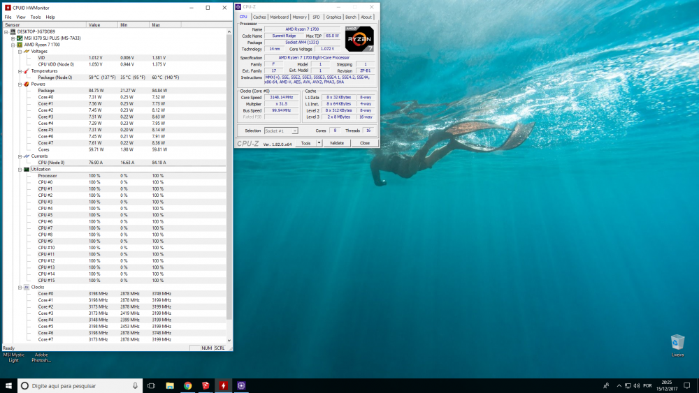

@Phoenyx Seguinte, deixei em OC a 3.7, porém, toda vez que eu renderizava, ele reiniciava. Controlando a temperatura, ele ficava em 68~70°. Vale ressaltar que, tanto a 3.5, quanto em 3.7, a temperatura era a mesma. Acima somente de 3.5 que ele reiniciava. Aí, entrando na Bios, vi que o padrão do fan tava em Default. Vi também que tinha umas opções, deixando em Full Speed, a 3.7, renderizando, ele não passou de 58°. Tem problema? Obviamente, que o barulho aumentou um pouco.
Provavelmente tava reiniciando por falta de vcore. Tu deve ter habilitado alguma opção OC desta MSI. Deixa renderizando e acompanha no CPU-Z qual o vcore máximo utilizado.
Outra coisa, em 3.9GHz o cooler box vai arriar. Se vai brincar de over providencia cooler melhor.
@Phoenyx Então, só mexi na velocidade do fan, coisa que a própria placa-mãe tem. Tá a 3.7 agora. Não vou subir mais que isso, nem tem necessidade.

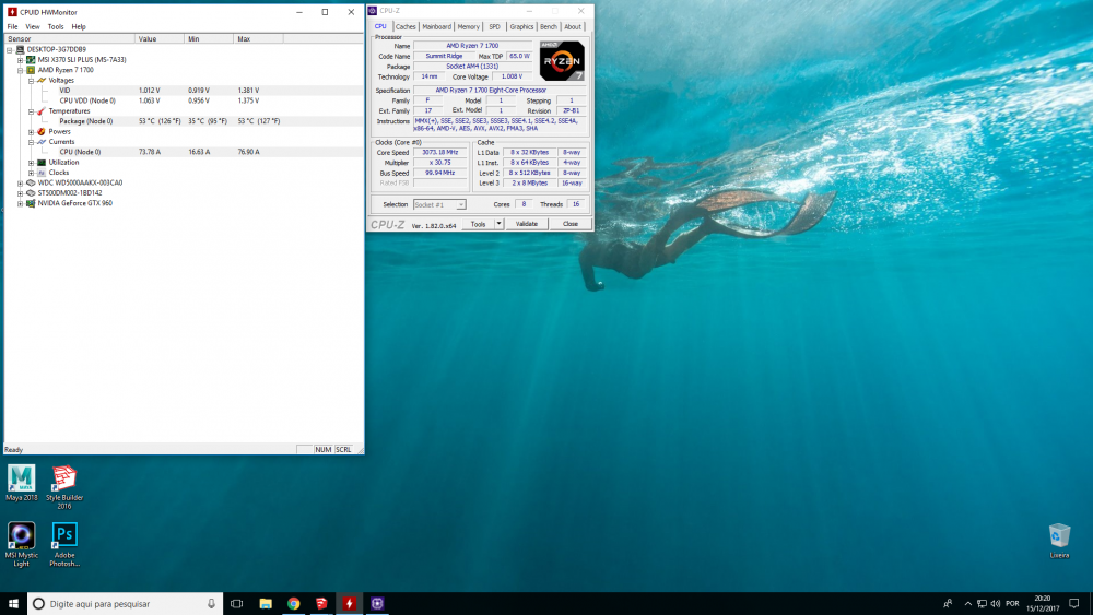

@Phoenyx Só queria saber se existe algum padrão pra ver se a velocidade não tá alta demais.

image.thumb.png.a15c01c2014ca3e80c3730eab29b3e7b.pngRenderizando...

image.thumb.png.902159a60cac3f427f82addaa26878d6.pngRenderizando a parte mais complexa... O máximo que tá dando de temperatura é isso.
