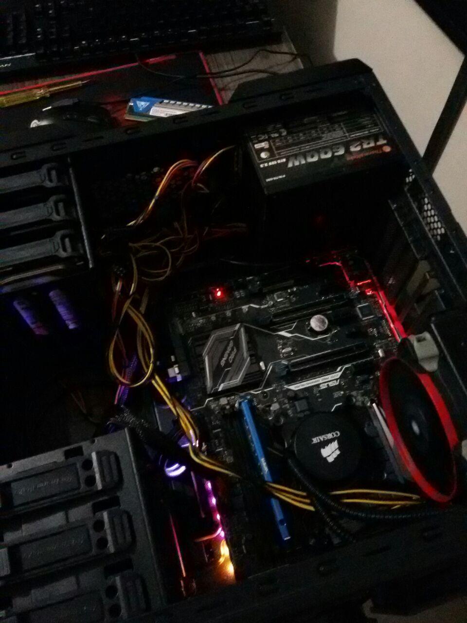

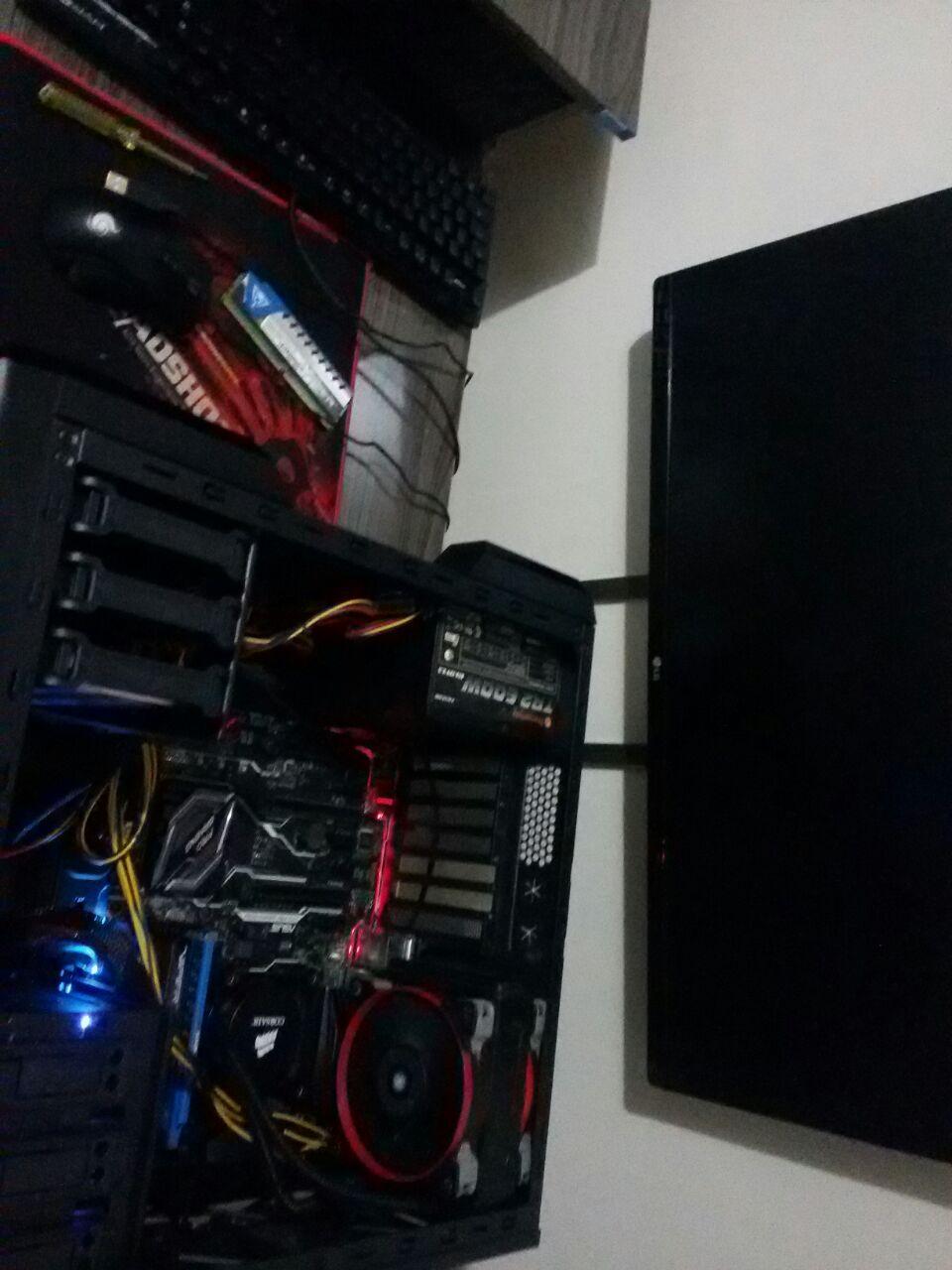

Olha como fica, os componentes trabalhando mas a máquina não da sinal de resposta usb nem vídeo.
