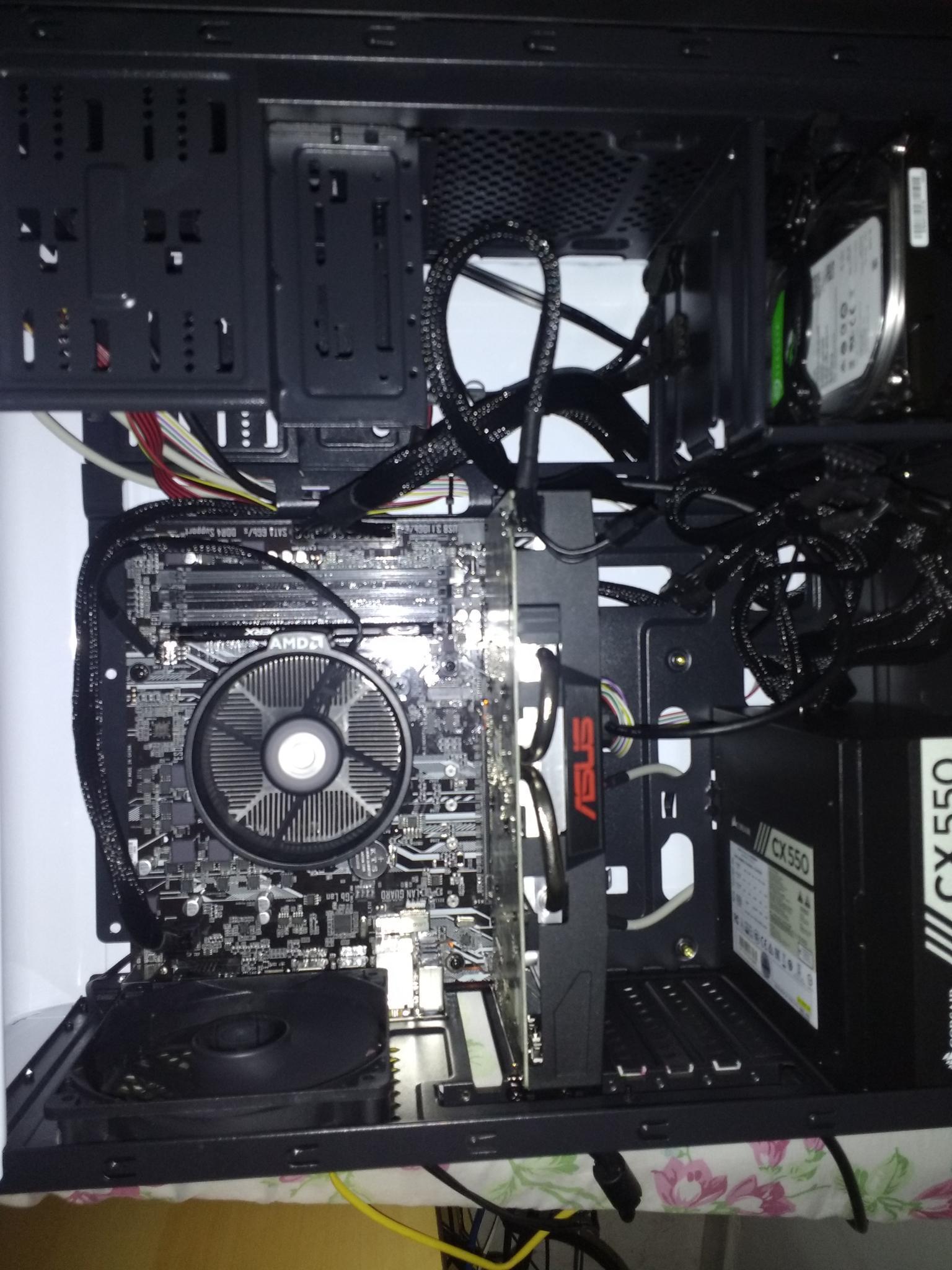

Imagem da "organização" do gabinete. Como disse, não ta nem perto de bom, mas tentei livrar o espaço em cima da mobo.
@CarlMartins coloca no "Equilibrado" padrão do Windows e veja como fica. Essa opção de Alto Desempenho causa vários problemas de superaquecimento (desnecessáriamente), por isso eu perguntei.
Ou só tem essa opção balanced do Ryzen e Alto Desempenho?
Coloquei no equilibrado e rodei o stress, em 5 minutos já tinha chegado nos 77C° (temperatura em que começa a estabilizar, não sei se subiria mais, mas também não vejo necessidade de descobrir já que é uma temperatura bem alta).
