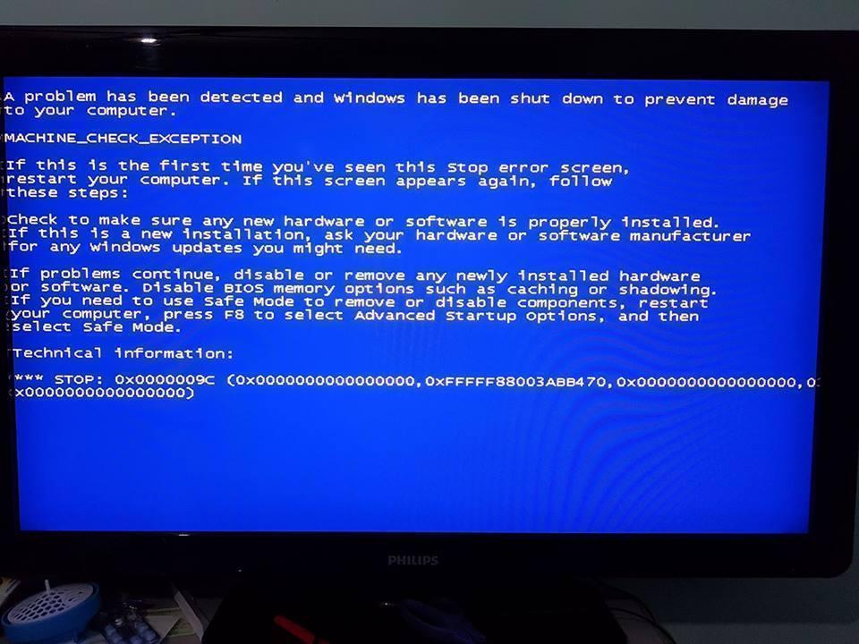

Bom estou de volta, troquei a fonte por uma Corsair AX 860i e ainda continua dando os 4 beeps curtos de inicio antes do beep de OK e ao iniciar deu uma tela azul como na imagem em anexo !
OBS: Eu já supri a falta do cabo da segunda CPU  e esta tela azul deu no meio da inicialização e só restaurando no ponto que voltou !
